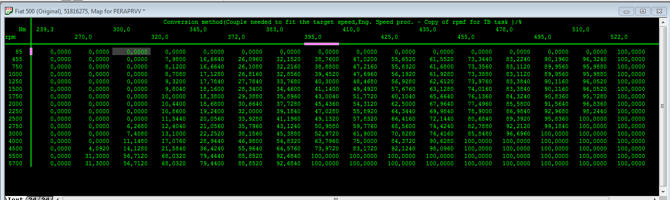

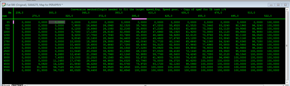

Il 26/5/2016 at 09:57 , andrea80 ha scritto:
Buongiorno a tutti...ragazzi potete darmi una mano a capire qual'è la mappa di conversione da Nm richiesti dal pedale a quantità  di gasolio iniettata? È  una grande punto 90 cv 1.3 mjet e sto facendo varie prove. .vi allego  il file originale ..vi ringrazio in anticipo

Io sto smontando il motore  di una Y ..chissà quando mi sbrigo... il damos ce l'ho..  sui "tempi iniezione ho visto l'asse di quanto inietta ad una determinata pressione rail e quanti us è  aperto l'iniettore ...ecco perché vorrei capire la mappa di conversione per poter piano piano fare dei calcoli che devo dire non conosco alla perfezione ....ma più  o meno ne esco fuori...

credo che se la iq nei tempi e' programmata per 65mm3 la mappa conversione sia superiore se e' programmata per i 500 nm e oltre sempre se non vi sono conversioni
 e come dice overbooster basta alzare la richiesta del pedale
almeno e' il mio pensiero , vito che non conosco l'ecu e la sto' osservando per le prime volte

È molto diversa dalle bosch. E i bp hanno fattori di conversione particolari

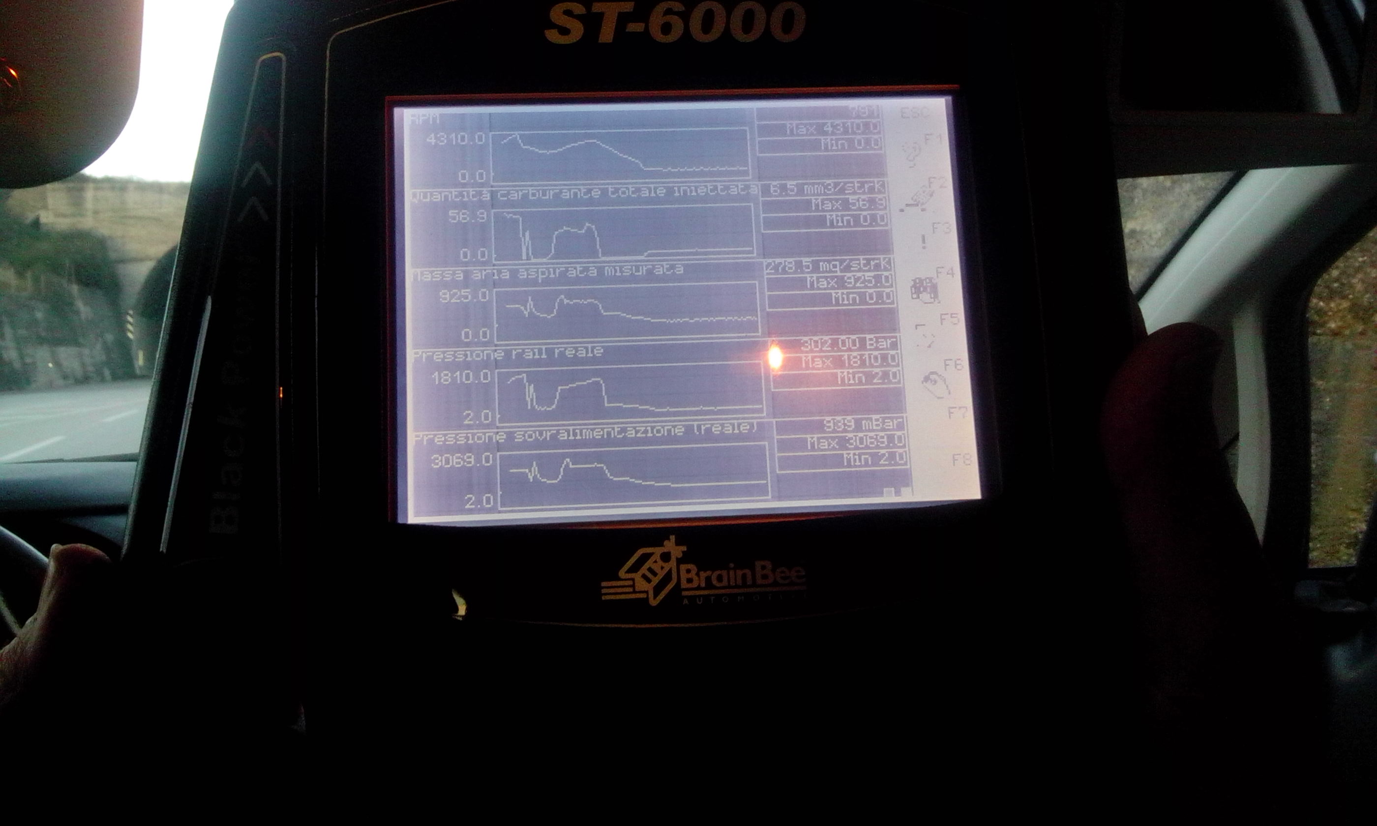

Il 27/5/2016 at 22:42 , lupotto ha scritto:
ti riferisci a me Overbooster, se è cosi devo ricercarli nelle varie cartelle dovrei conservare qualche foto del mio St 6000, questa è relativa ad uno dei miei ultimi step su questa vettura, vorrei tanto andare avanti, ciao.
con 925 mg/stroke di aria puoi iniettare fino a 76 mm3 di gasolio con lambda1 solo che con le marelli non ho mai riscalato
ma non monti turbo ori vero?
