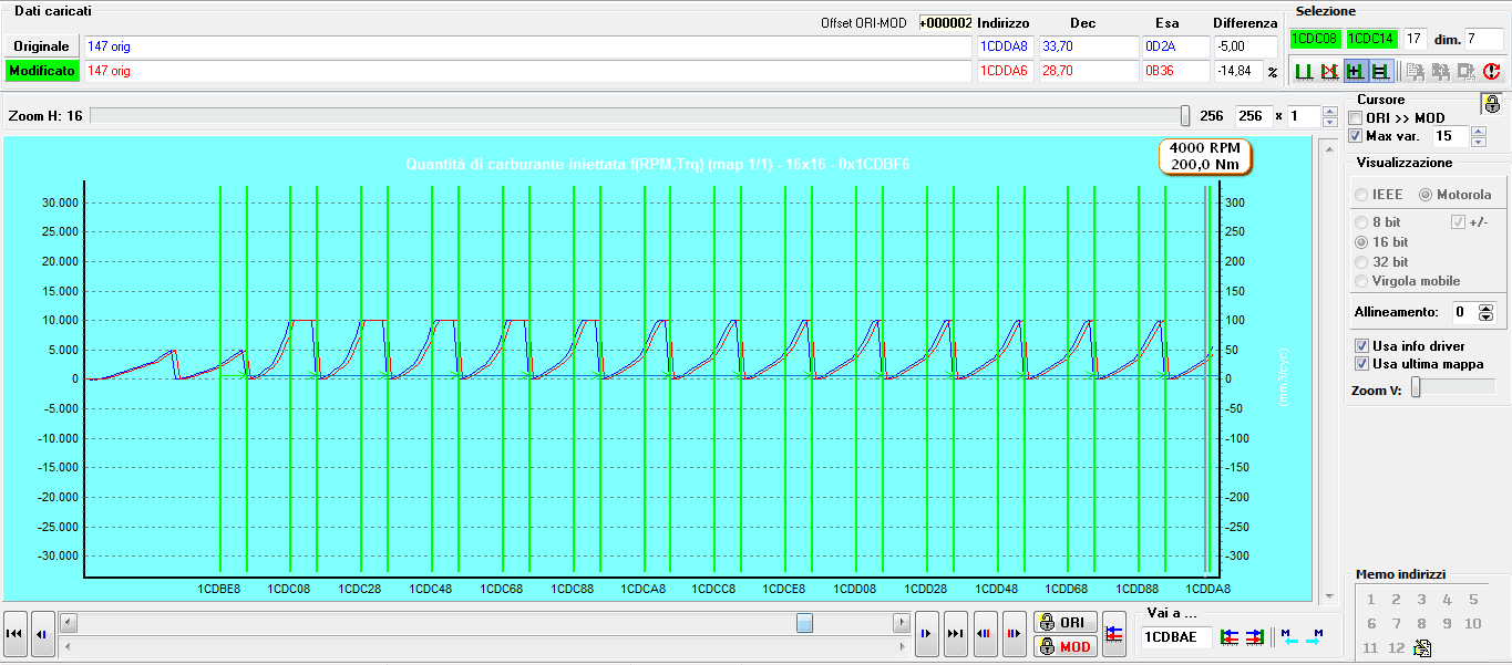

Chryss147 Inviato 23 Maggio 2016 Autore Condividi Inviato 23 Maggio 2016 Ora mi rimetto a studiare un pò...nel frattempo ieri mi sono fatto la mia prima mappatura ancora da caricare sulla mia 147. Se volete dare un'occhiata per offendermi fate pure heheheheh, la trovate qualche discussione piu su !! Link al commento Condividi su altri siti Altre opzioni di condivisione...

Sasquatch Inviato 27 Maggio 2016 Condividi Inviato 27 Maggio 2016 ho guardato il lavoro , la mappa pedale devi allinearla ad un iq ben precisa , non in percentuali , la mappa di conversione coppia nontoccarla , non ti serve e poi per così pochi punti non fa' nulla , tempi di iniezione idem con un 2% nn ci fai nulla , vgt non toccarla al momento , e pressione turbo perche' parti da tutta mappa ? ha dimenticavo , limitatore di coppia , partendo da così in basso con gli incrementi rischi il cambio , gurda bene i file postati nella dicussione che ti abbiamo linkato per frti un idea , ma leggi anche i consigli così capirai meglio cosa diciamo 1 Link al commento Condividi su altri siti Altre opzioni di condivisione...

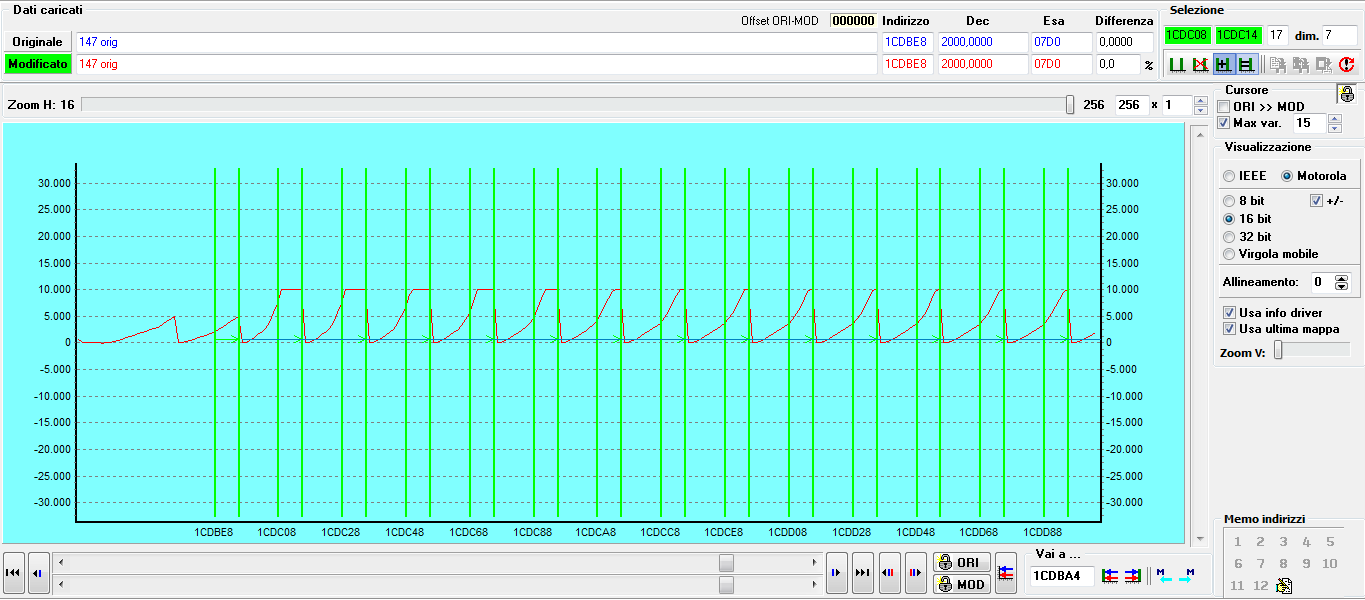

Chryss147 Inviato 28 Maggio 2016 Autore Condividi Inviato 28 Maggio 2016 intanto vi carico le mie scale modificate per vedere se ho fatto bene. è una mappa originale solo a scopo di esercitazione. edc16c39 862_778 Modificato scala : Iniezione / Turbo / rail Attendo notizie se può andare 147 scalemod-orig Link al commento Condividi su altri siti Altre opzioni di condivisione...
