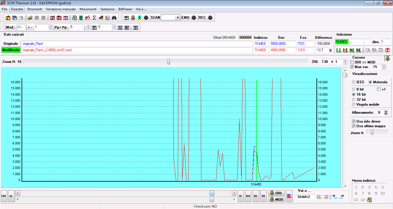

nicolatdi Inviato 25 Maggio 2016 Autore Condividi Inviato 25 Maggio 2016 Ne porta limitatori mi sempre 2 o 3 chiamate devo modificare il primo ?e poi se lo voglio impostare a 4500 giri come lo modifico ? Ho visto che si deve modificare sotto schema 2D giusto ? Link al commento Condividi su altri siti Altre opzioni di condivisione...
nicolatdi Inviato 25 Maggio 2016 Autore Condividi Inviato 25 Maggio 2016 Così dici? Link al commento Condividi su altri siti Altre opzioni di condivisione...
dragusdrake Inviato 25 Maggio 2016 Condividi Inviato 25 Maggio 2016 così ti si spacca la macchina. devi portare a zero da 4500 in poi, creando prima che azzeri, una linea verticale (in 2d). se proprio è questo il metodo Link al commento Condividi su altri siti Altre opzioni di condivisione...
gtinero Inviato 25 Maggio 2016 Condividi Inviato 25 Maggio 2016 Giusto come dice dragu, taglia di netto una Linea a 4500 e ti tieni sempre a zero fino alla fine dei giri. Link al commento Condividi su altri siti Altre opzioni di condivisione...

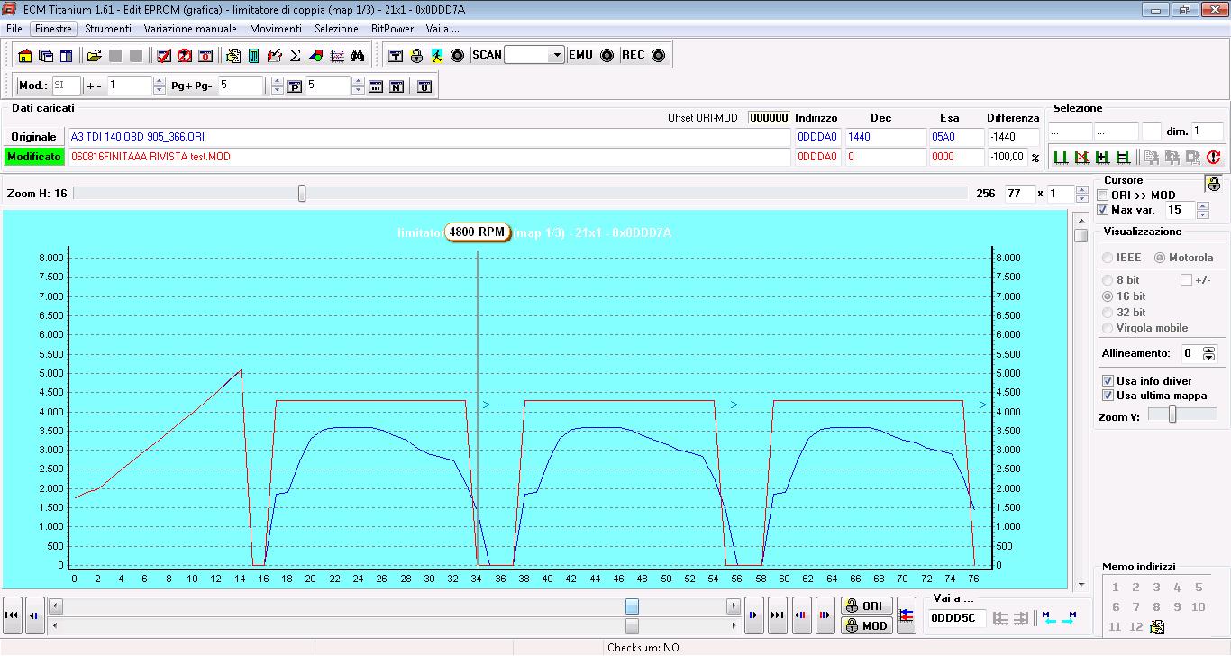

attilio Inviato 4 Gennaio 2017 Condividi Inviato 4 Gennaio 2017 tky lho fatta bn come tipo edc15 nell'immagine ho aumentato 1 bit da 4800 a 4801 e vabbe a 4800 portati a 0 Link al commento Condividi su altri siti Altre opzioni di condivisione...
attilio Inviato 4 Gennaio 2017 Condividi Inviato 4 Gennaio 2017 tky scusami adesso ho lettocmq era 1 domanda vabbene cosi come lo fatto?cosi piu tardi o domani la scrivo... Link al commento Condividi su altri siti Altre opzioni di condivisione...
Tky Inviato 4 Gennaio 2017 Condividi Inviato 4 Gennaio 2017 58 minuti fa, attilio ha scritto: tky scusami adesso ho lettocmq era 1 domanda vabbene cosi come lo fatto?cosi piu tardi o domani la scrivo... non ho capito un piffero di cosa hai chiesto... scrivi troppo confusionato.. Cmq fai il taglio dal limitatore di coppia come hai detto da 4800-4801 e vediamo se spara.. Per esperienza su edc16c39 ti dico che non spara nulla cosi, magari questa ecu è ibrida.. non saprei.. sperimentiamo e vediamo che succede Link al commento Condividi su altri siti Altre opzioni di condivisione...
attilio Inviato 5 Gennaio 2017 Condividi Inviato 5 Gennaio 2017 4800 a 4801 ok e poi devo abbassare tutto i 3 limitatori coppia dei.4800 giri a 0 nm? Link al commento Condividi su altri siti Altre opzioni di condivisione...
Tky Inviato 5 Gennaio 2017 Condividi Inviato 5 Gennaio 2017 5 minuti fa, attilio ha scritto: 4800 a 4801 ok e poi devo abbassare tutto i 3 limitatori coppia dei.4800 giri a 0 nm? devi scalare TUTTI i bp di TUTTI e 3 i limitatori da 4800 e inserisci il 4801 e lasci ORI o incrementato fino a 4800rpm e butti a zero da 4801 Link al commento Condividi su altri siti Altre opzioni di condivisione...

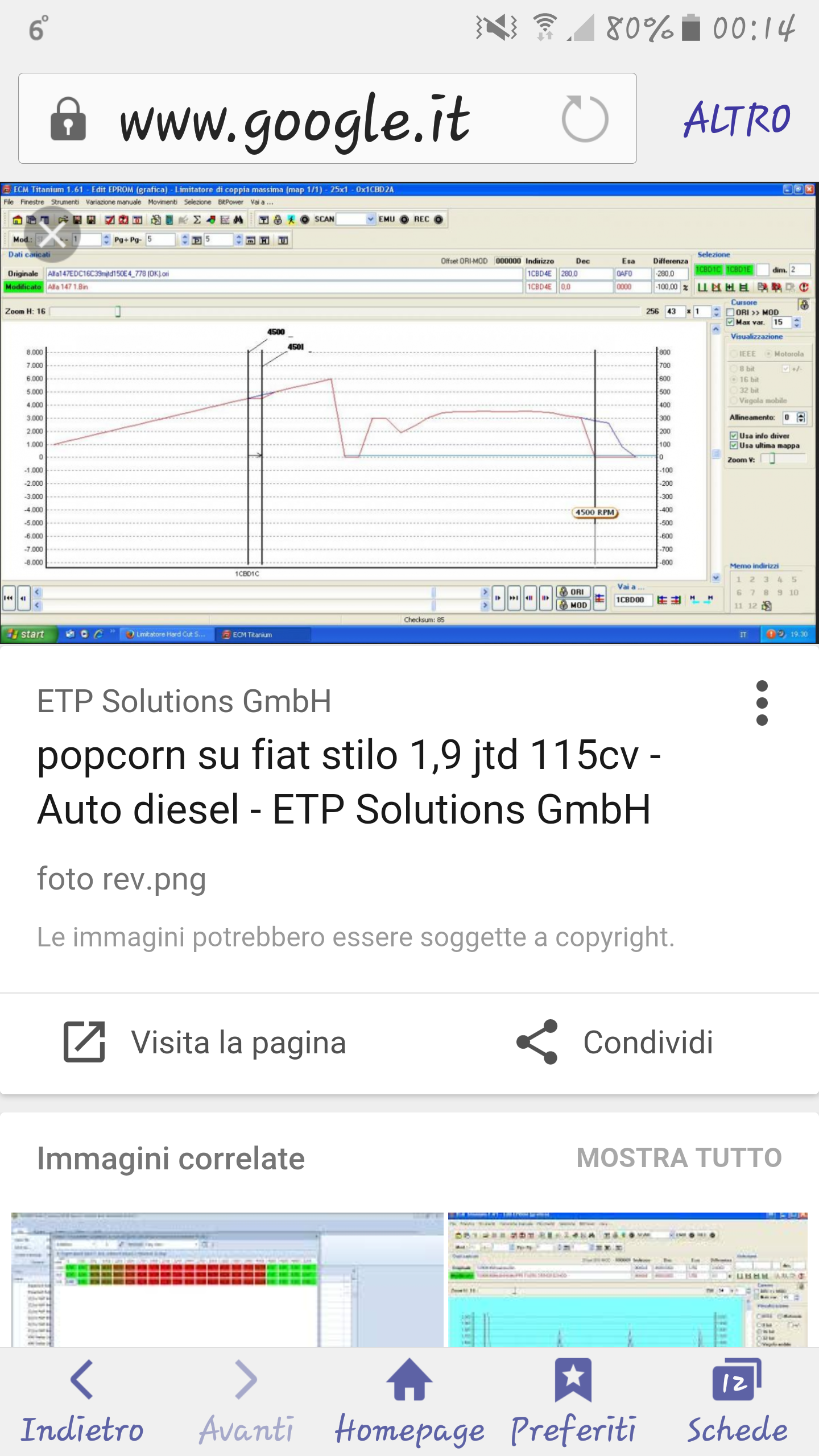

attilio Inviato 5 Gennaio 2017 Condividi Inviato 5 Gennaio 2017 mi puoi mandare uno screen quindi quello fatto nello screen e sbagliato sopra e sbagliato allego uno trovato su internet tipo cosi? Link al commento Condividi su altri siti Altre opzioni di condivisione...
Tky Inviato 5 Gennaio 2017 Condividi Inviato 5 Gennaio 2017 amico mio sei un disastro.. posta il tuo file ORI e la MOD che te la faccio e facciamo prima.. (dopo il caffè però.. ) Link al commento Condividi su altri siti Altre opzioni di condivisione...
