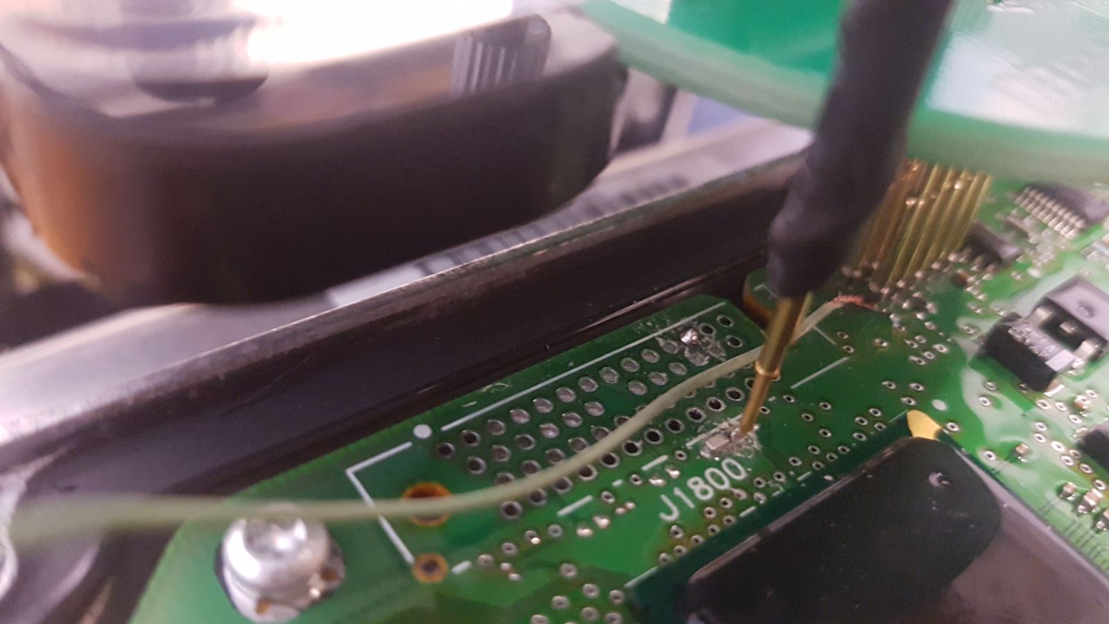

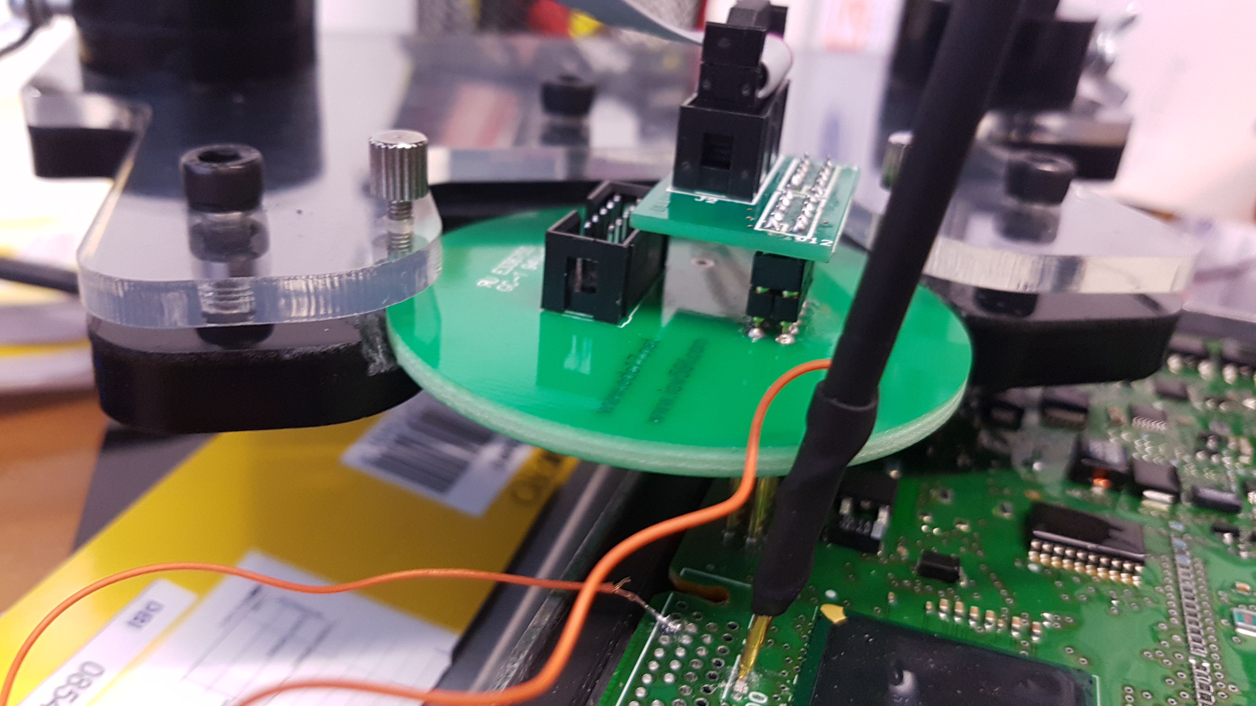

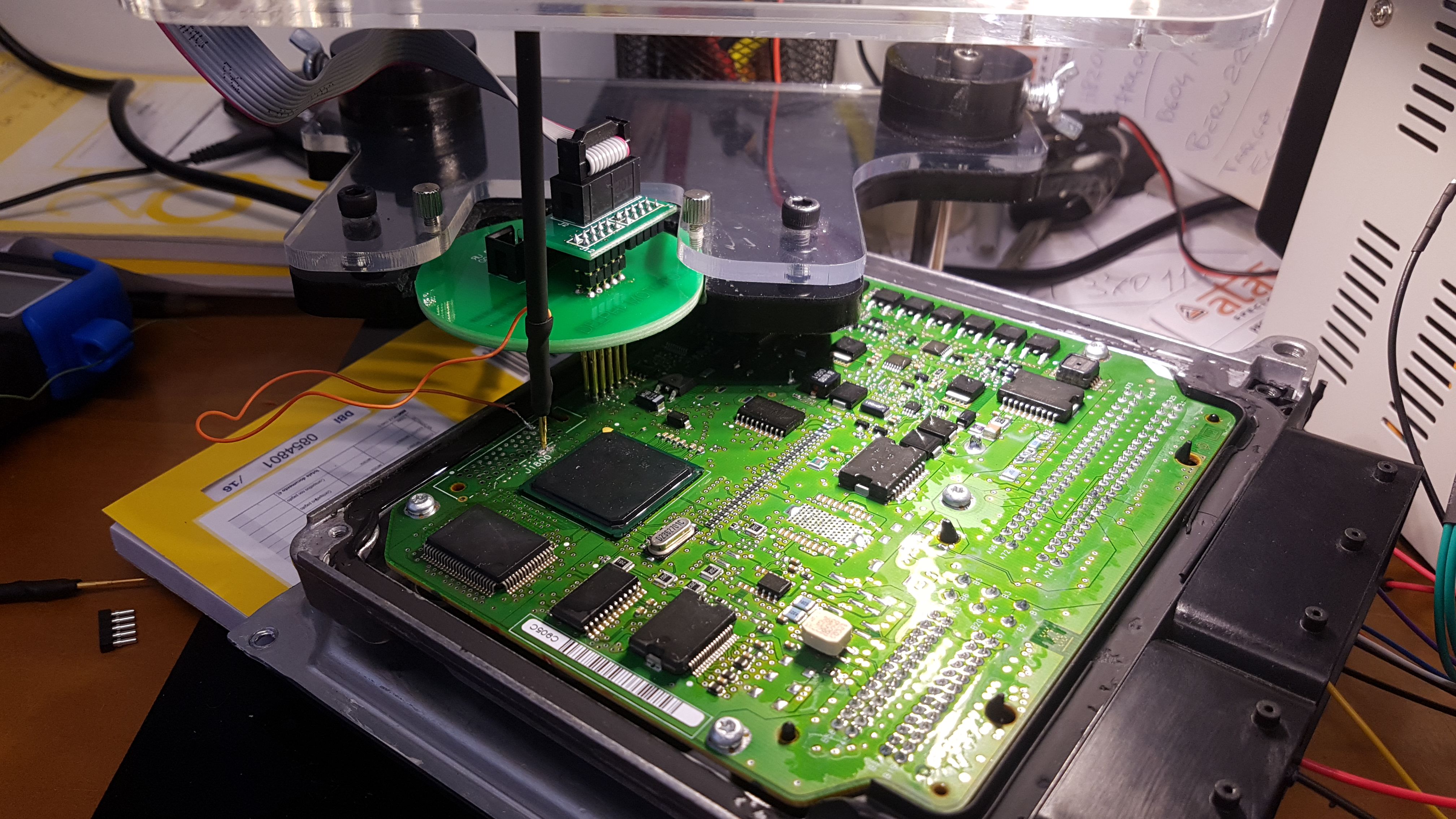

Ciao a tutti ragazzi! ho un problemino anche io con la stessa ECU, ho tentato la lettura con NewTrasdata, ma senza successo, deduco a questo punto che il problema sia lo schedino, io sono in possesso dei classici 4 schedini che si vendono online, ho provato ad utilizzare quello DELPHI/Motorola, ma non comunica con la ECU, la centralina era già stata fatta in precedenza con Il Gallo da altri, perché ho notato i punti di saldatura, ora mi viene da chiedere, se utilizzassi lo schedino classico DELPHI/MOTOROLA, che mi avevano dato con la classica dima in plexi, con il Gallo eseguendo i collegamenti a ponte come dice l'Help FGTech, secondo voi faccio danni? perché altrimenti dovrei saldare e io non sono molto per le saldature sulle ECU.

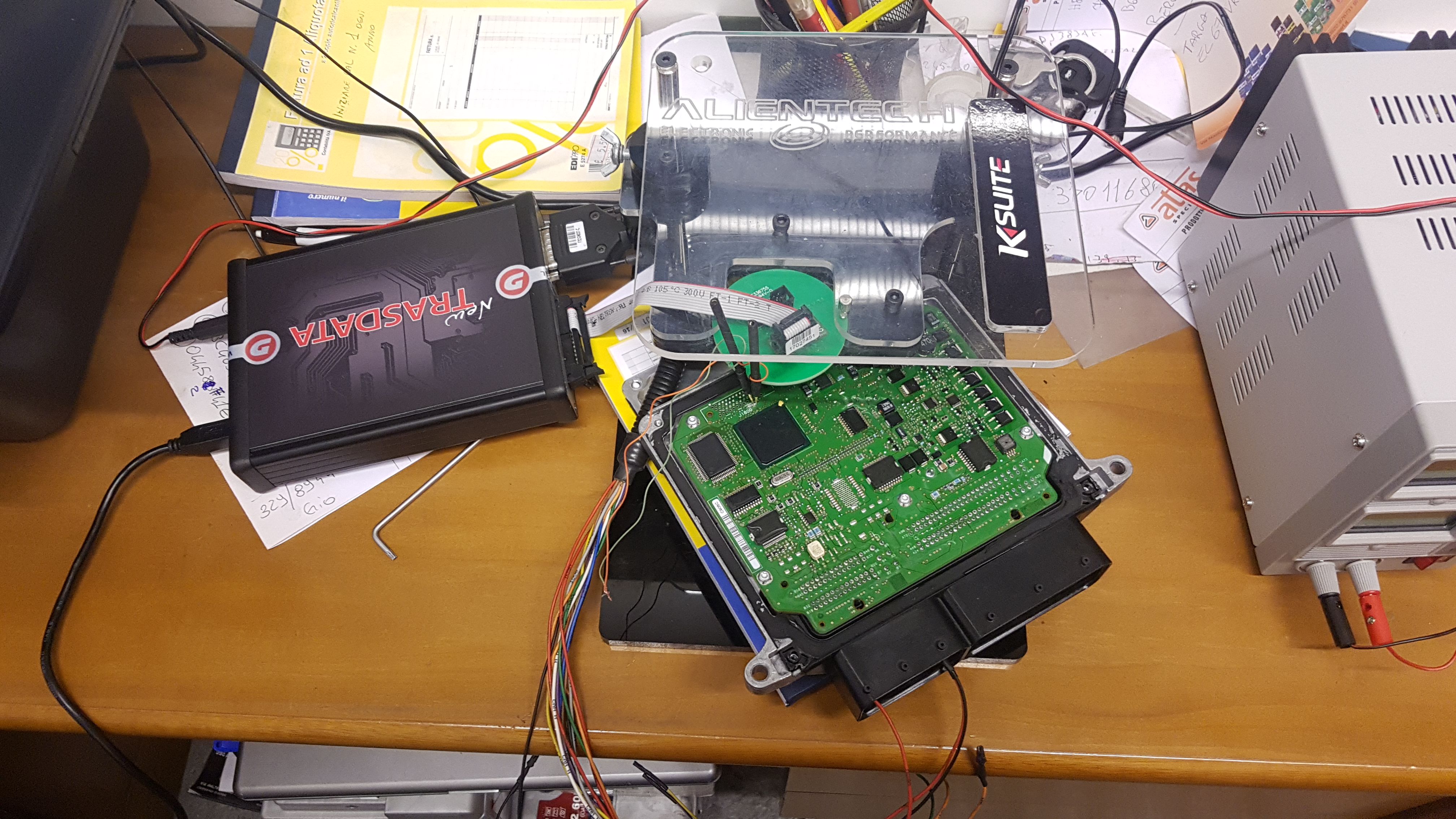

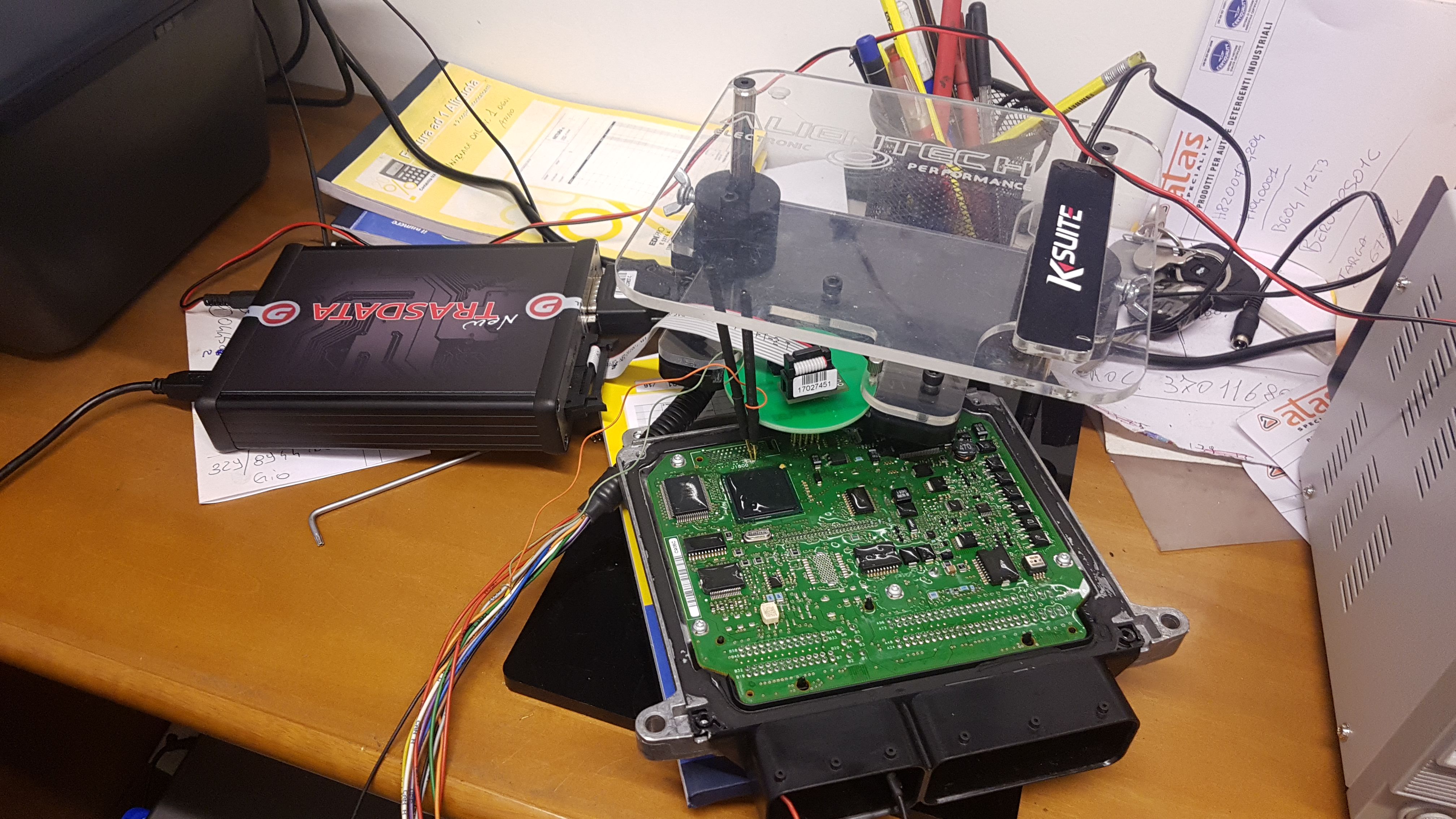

Vi mostro i collegamenti fatti con il Trasdata e che non hanno avuto successo.
Se utilizzo questo schedino con lo strumento FGTECH secondo voi andrà bene?
O serve qualcosa di specifico per le Delphi DCM?
Grazie a tutti in anticipo!

Non comunica con il trasdata e non vorrei fosse lo schemino, perché nel help dimsport lo schedino ha 2 puntuali in meno.
Vorrei tentare di nuovo con fgtech ma so che si fa molto meno scrupoli il gallo e lui piuttosto brucia! Quindi...perche su fgtech ce quello da saldare che ha appunto 2 sensi e va utilizzato nel senso mirror.
E non so se lo schedino a molla classico delphi va bene su questa

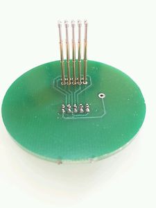

Volevo provare col gallo ma non mi fido dello schedino (Quello in foto)
Secondo te con il gallo funziona?

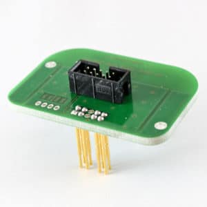

piu' che altro se qualcuno è a conoscenza della compatibilità dello schedino classico delphi con queste DCM3.2, anche perché se no non saprei con che che ECU delphi usarlo, tanti venditori dicono che va con tutti, ma sta di fatto che non sono sicuro che sia la realtà, anche perché per esempio lo schedino negli HELP Dimsport e Alientech ha 2 pin in meno, mentre il classico "cinese" ne ha 10.
Io di quelli classici ne ho 2 a disposizione e li ho provati entrambi senza successo  con il Trasdata, voi dite che magari sarebbe sufficiente isolare o eliminare due degli aghi a molla per renderlo pari a quello Alientech / Dimsport?
Ad ogni modo stasera farò una prova per confrontare l'adattatore FGTech (mirror) per le delphi e lo schedino classico, farò test continuità con un tester dal puntale al pin connettore e così confronterò gli schemi delle piste dei due adattatori in modo da verificare se hanno la stessa disposizione dei contatti.

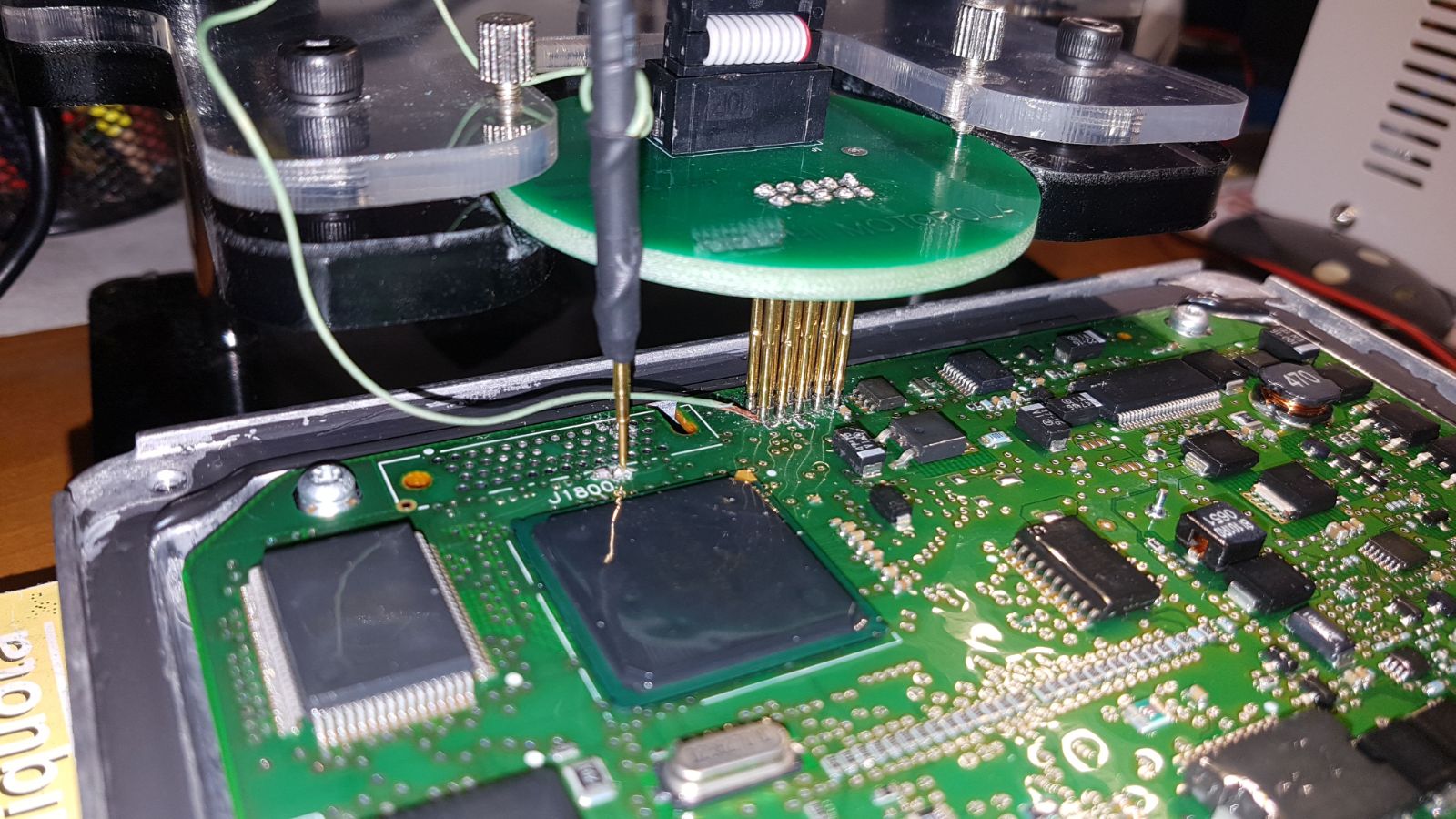

Ciao a tutti ragazzi alla fine sono riuscito a leggere tranquillamente sia con gallo che con il trasdata in pratica ho usato lo schedino delphi standard come prolunga per gli schedini tipo a saldare in dotazione con gallo e trasdata.
in questo modo non ho dovuto fare saldature sulla porta bdm
Modificato da ETP Staff
se mai potesse essere di aiuto a chi non ha sotto le mani un adattatore specifico per queste ecu, ma solo quelli di tipo "a saldare" e quelli universali classici può arrangiarsi in questo modo, per evitare di fare saldature sulla porta BDM.
Ovviamente si possono vedere le differenze di modalità di attivazione della porta BDM tra FGtech e Dimsport, inoltre cambia anche il pinout alimentazione tra i due tool.

Sono totalmente differenti le piste che vanno poi ai pin del connettore dello strumento. non è una sola questione di numero di pin, prima di arrivare alla soluzione momentanea per risolvere il problema ho fatto diversi test di continuità, tra i vari schedini, sia quello standard tondo, quello in dotazione con New Trasdata sia quello FgTech, e sono tutti differenti come posizione di pin connettore, quindi perchè rischiare? alla fine con questa soluzione ho utilizzato lo schedino Standard tondo come prolunga per quelli di tipo a saldare, in questo modo non si sono rese necessarie saldature sulla porta BDM.
