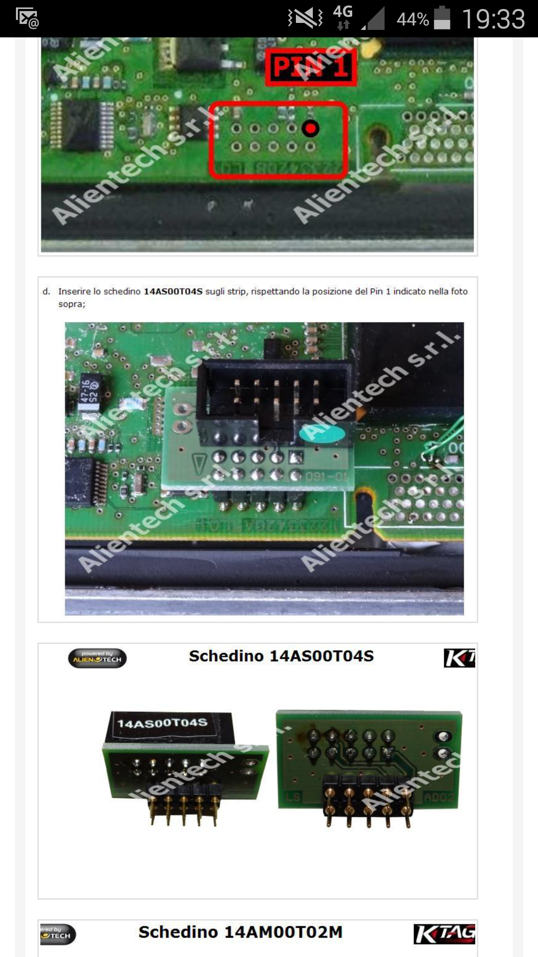

ringomax con quale interfaccia scrivi i files (nel primo post ho letto che fatto confusione con gli schedini tra gallo e ktag) quindi hai tutte e due le interfacce.

Grazie lupotto ho provato a leggerla la vecchia. .con il ktag sequendo passo  passo da guida  ma niente. ..mi dice controllare le connessioni è alimentazione. ..
hai provato con un tester a vedere se il ktag alimenta la centralina, hai pulito i contatti se hai notato la centralina è ricoperta da uno strato di protezione di colore neutro (resina chiara)
scusami se insisto hai usato schedino a molla o a saldare, ti dico questo perché nel mio caso ho dovuto insistere con molti tentativi prima di riuscire a scrivere o leggere al di fuori poi degli altri problemi, ma seconda centralina quella usata, su quella non avuto problemi di lettura e scrittura, ciao.
grazie ringomax, ho utilizzato lo stesso ma senza saldare, sei stato veramente gentile per le tue risposte, resto con un dubbio per quanto attiene le scritture, e per la eventuale bontà del prodotto nel fare il cks sulla scrittura singola del files di questa centralina, in quanto se io scrivo il suo bk completo l'auto parte e non ha nessun problema tranne il suo quello di fare andare in blocco l'auto (dopo circa 400 Km) in quanto la programmazione fatta in precedenza da atri non è ovviamente quella giusta, al momento pur avendo due soluzioni che sono date per certe funzionare, di cui una lo testata almeno in parte; se poi scrivo il solo files micro ove è contenuto il dpf e le mappe purtroppo l'auto parte una sola volta e dopo non va, chi dice colpa del cks chi di fare allineamento con mb star.

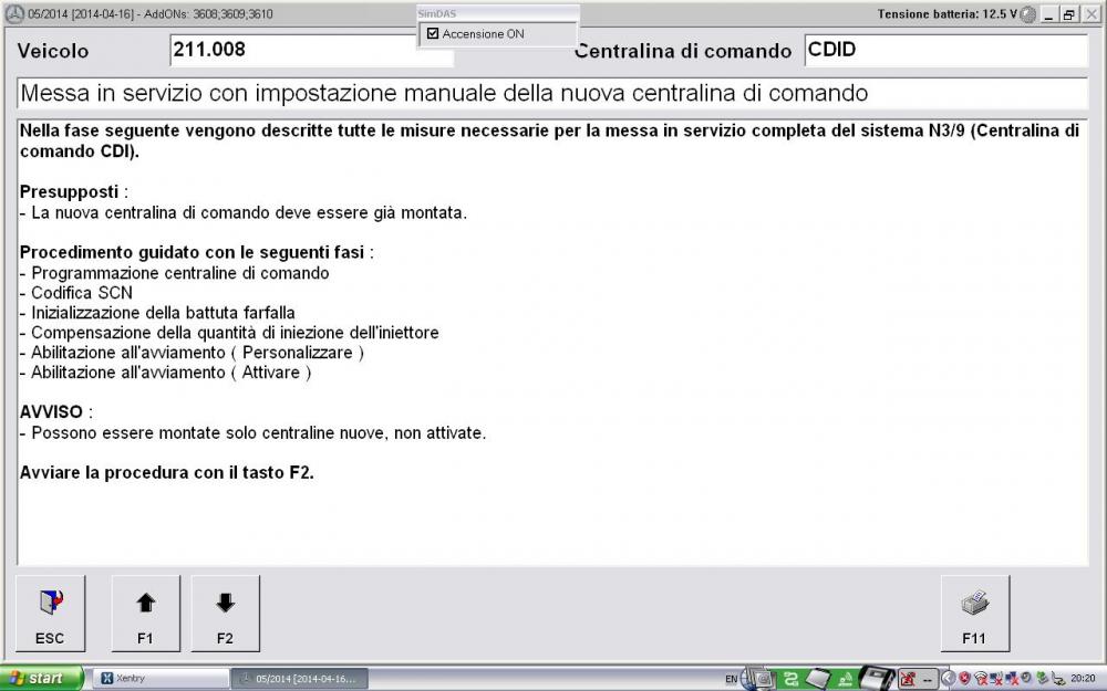

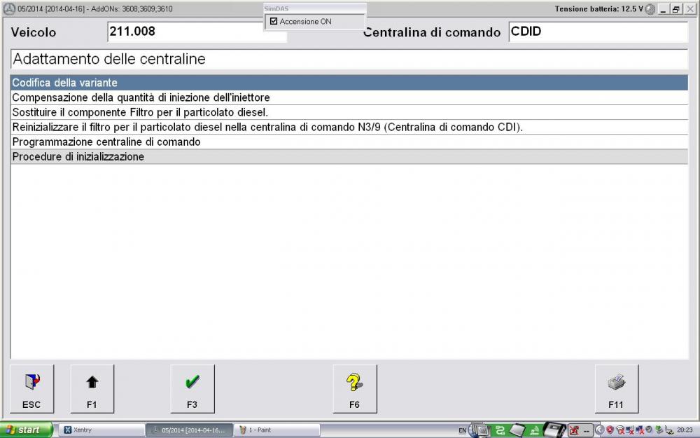

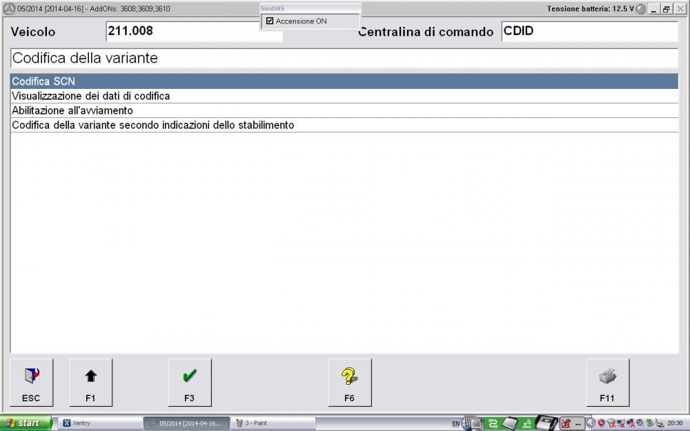

sarebbe bello capirlo, sulla w203 entrando su ecu motore ci sono varie opzioni, molte sono da fare online...potrei fare degli Screenshot

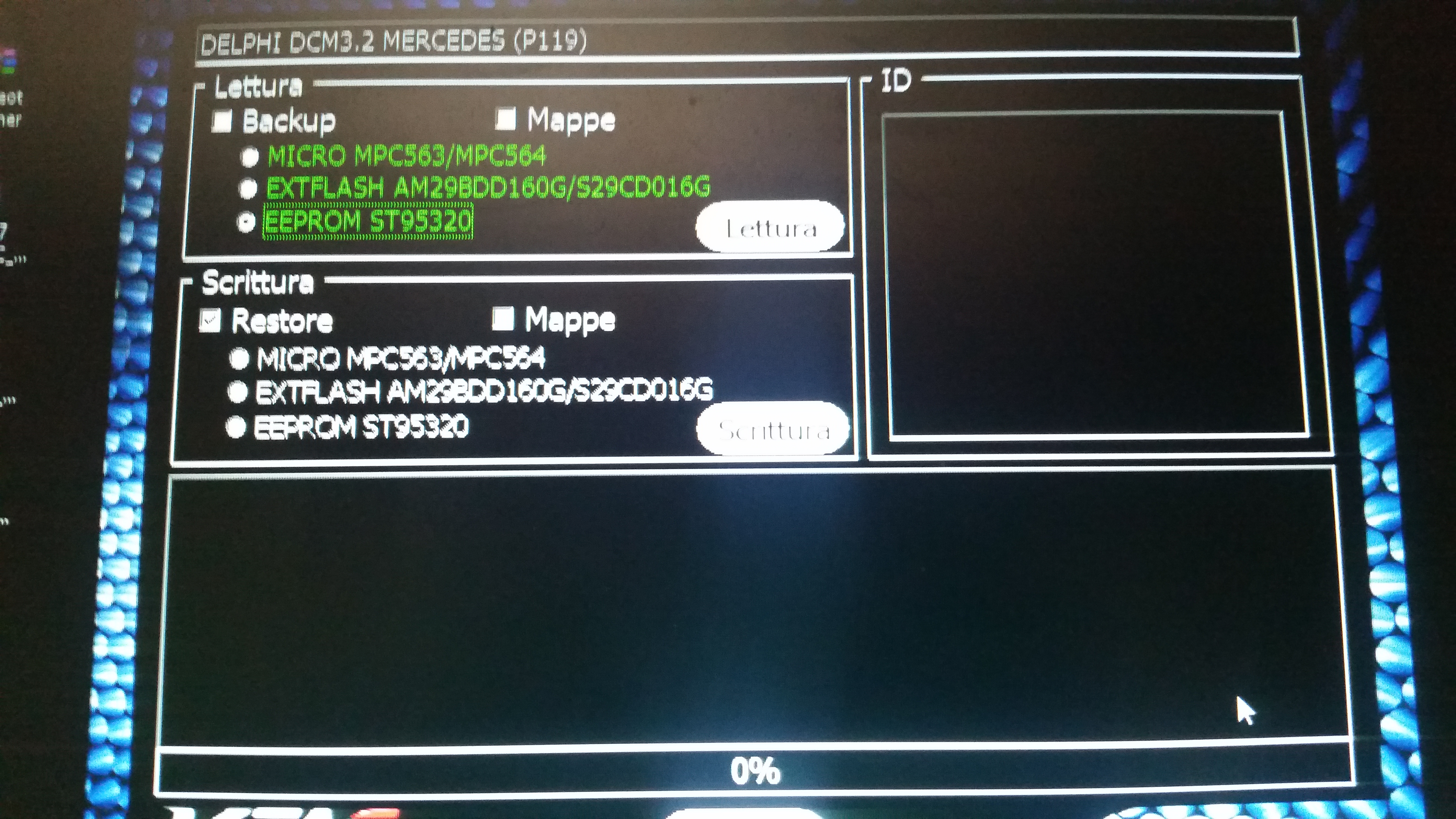

ti fai una lettura completa in primis ma il file che devi modificare è che devi solo scrivere è EXTFLASH AM29BDD16ECC...

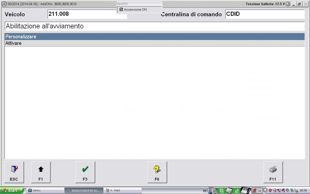

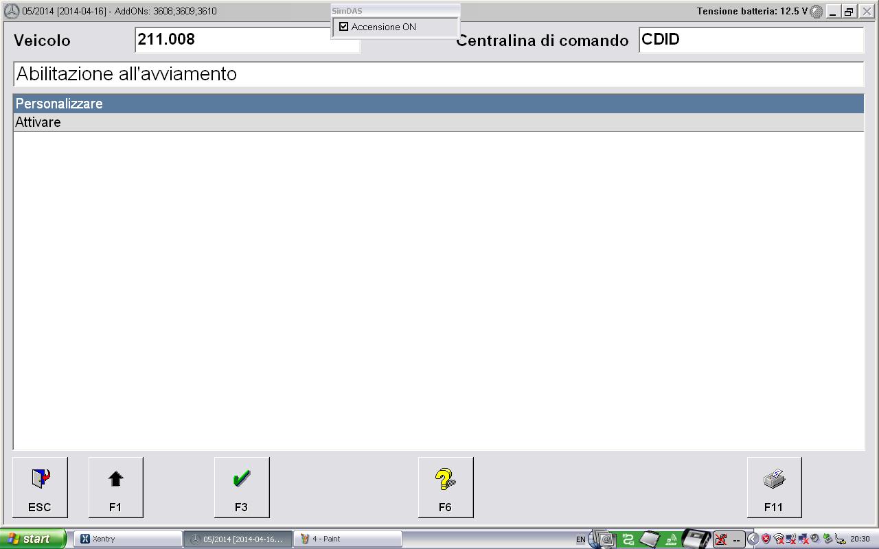

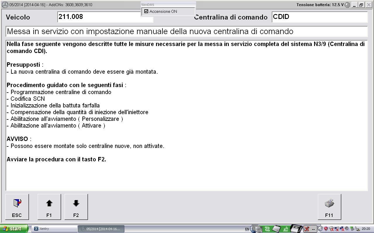

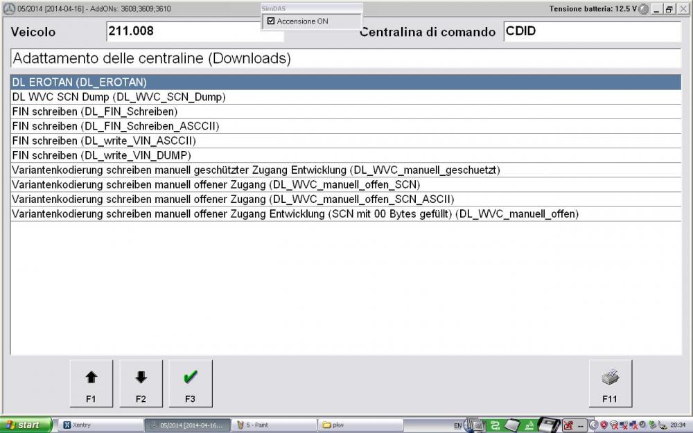

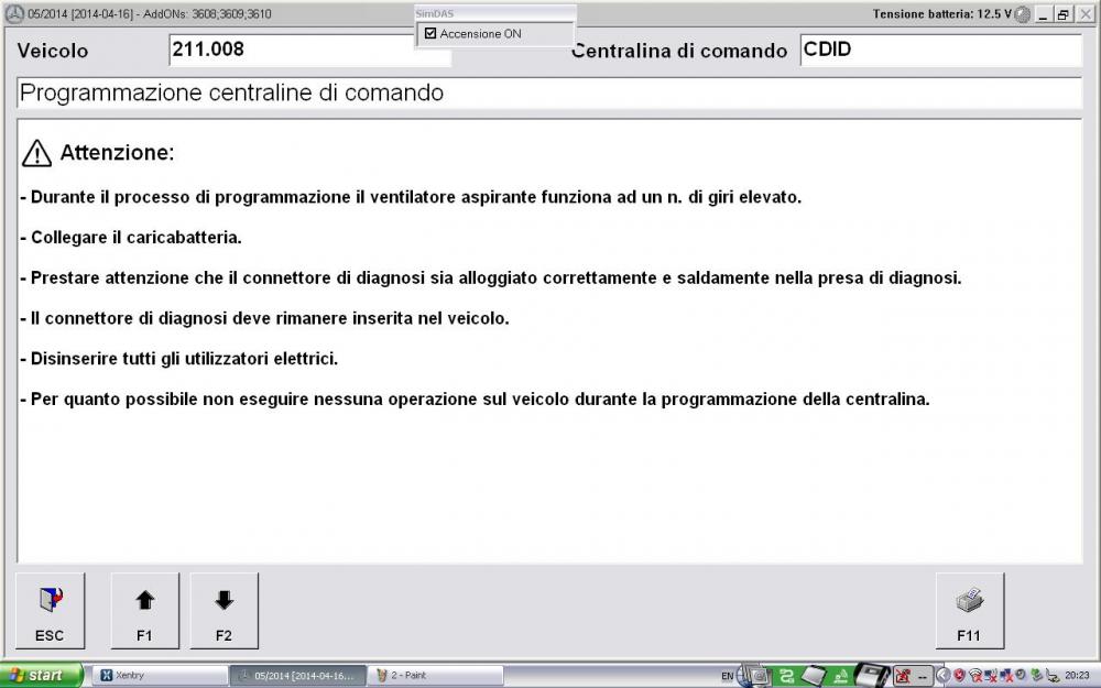

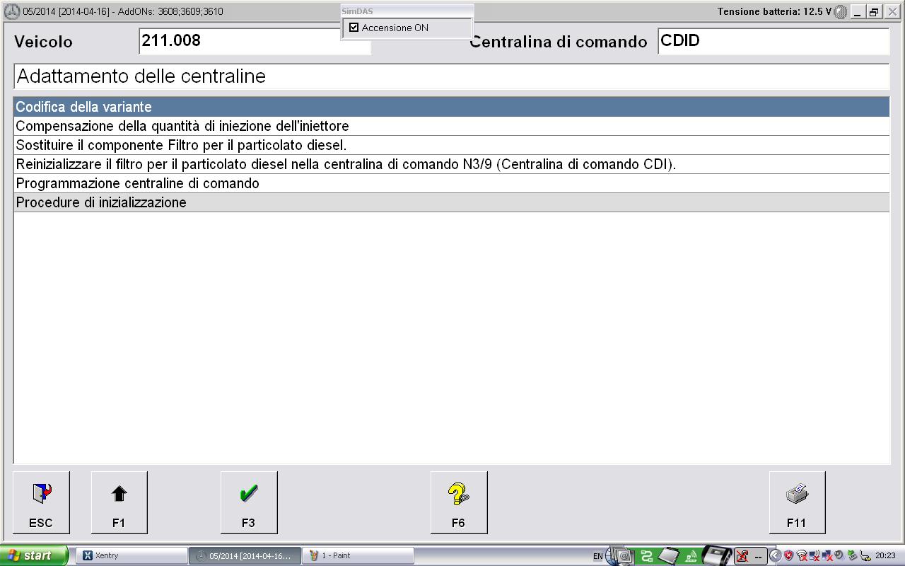

allineamento lo trovi entrando sulla ecu motore con mb star? sulla sam in modalità simulazione non trovo nulla
dopo entro sull'ezs perchè hai citato di un allineamento anche li.
mi intrometto per capire e far capire agli altri come si dovrebbero fare questi allineamenti o dove sei limitato a farli
con la versione che hai non le fai quelle cose ce ne vuole una più aggiornata

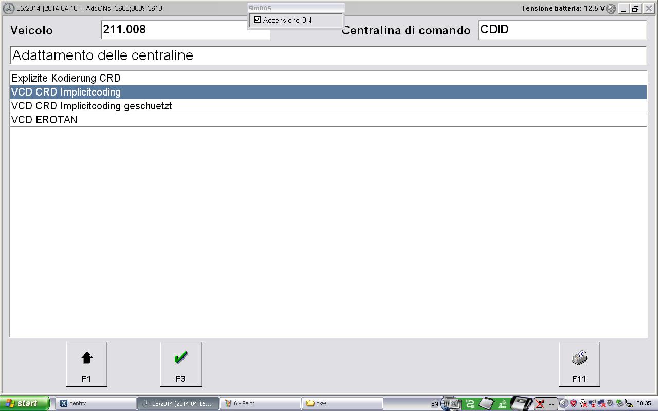

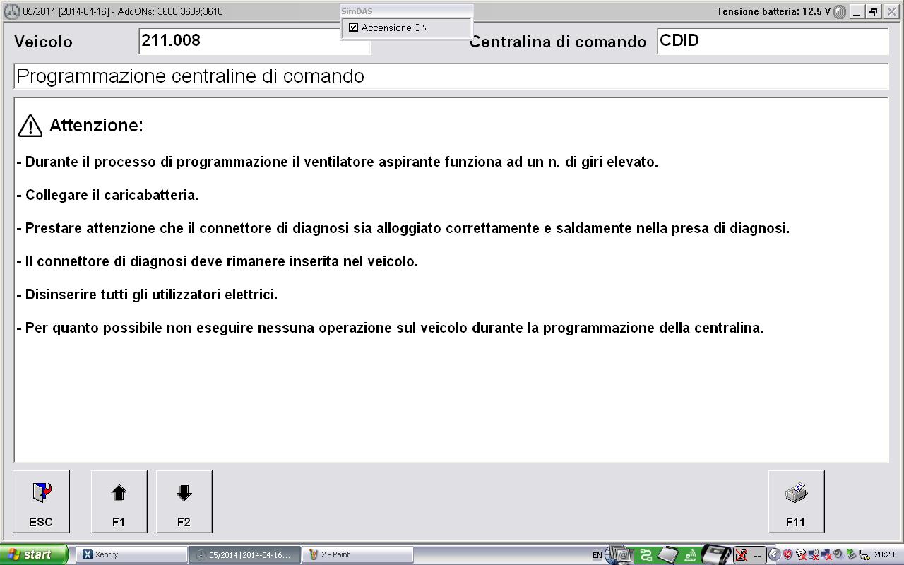

dalla 2010 alla 2014 che ho le opzini che ho su das sono queste....mi faresti vedere uno Screenshot di com'è questo allineamento
per programmare le centraline ci vuole VEDIAMO per allinearle ci vuole xentri mb-star 2015.5 su quel tipo di ecu ... la versione 2014 ti fa fare solo diagnostica , reset è codifiche ma allineamenti nada ci vuole quella aggiornata tipo sd4 o l'ultima la c5 spero di essermi spiegato ..

ho letto la centralina con il ktag  mi ha restituito 4 no 5 file    la... 2p 4kb ....il micro 513 kb....la flash 2048.....è il backup 1033 ...non mi trovo con il file 2560 kb.....strano !!!
