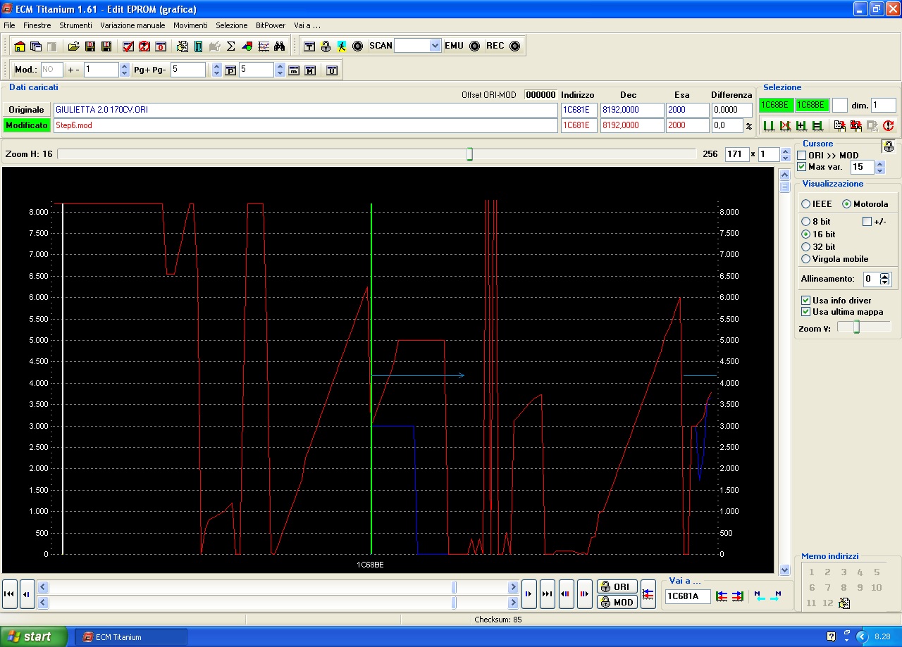

il primo limitatore che non ne capisco la funzione , è quello posto a 1C68BE... ori vedo che taglia a 3000 rpm ed ha 300nm , nel mod vedo che è stato moddato gia da 1750rpm... ne vorrei sapere di piu a proposito

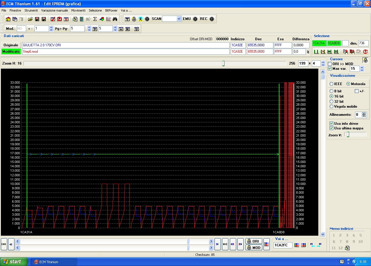

il  secondo dubbio sui limitatori , sono quelli presenti per ogni marcia, da ori settati a valori inferiori dei 2 limitatori di coppia 25x1( 1C6960 ) , incominciano a (1CA31A) e finiscono con una breve interruzione a (1CA8D8)... non mi è chiaro quale marce limitano e in quale ordine

mmm effettivamente le marce potrebbero essere in quell ordine... ma non capisco come mai hanno limitatori cosi bassi... in 1a marcia ce 1 limitatore fisso 2000 ( saranno NM?? )
per il resto dei limitatori , continuo a non capire quello che da ori taglia a 3000 rpm...

ma come mai tarati cosi bassi scusami?1a marcia 2000 nm, in mappa conversione nm to iq corrispondono a pochissimi mm3... anche nelle marce piu alte , ritrovo al massimo 3200nm ,  nella retro 2600nm seguendo questa logica...
cioe in 1a marcia la macchina non mi sembra sia limitata cosi esageratamente ...
Se consideri che il rapporto di marcia/motore é pressappoco vicino allo zero in prima, la coppia non sarà mai alta come in quinta. Almeno non avvertì nulla a quei rapporti di giro motore. Giusto coi tempi puoi rallegrare lo stacco in prima.
Almeno questo é quanto ho capito e visto sulla mia 147
ah capisco ... allora questi limitatori per marcia li setto ad un valore prossimo al limitatore di coppia 25x1 (nm) e credo che vadano bene cosi
per quel limitatore che taglia a 3000 rpm invece? hai qualche info in piu a riguardo? non ne capisco il motivo per cui è cosi ...
allora cercando un po in giro , il limitatore ( 1C68BE ) che taglia a 3 mila giri è quello che agisce in recovery, quindi va lasciato ori
