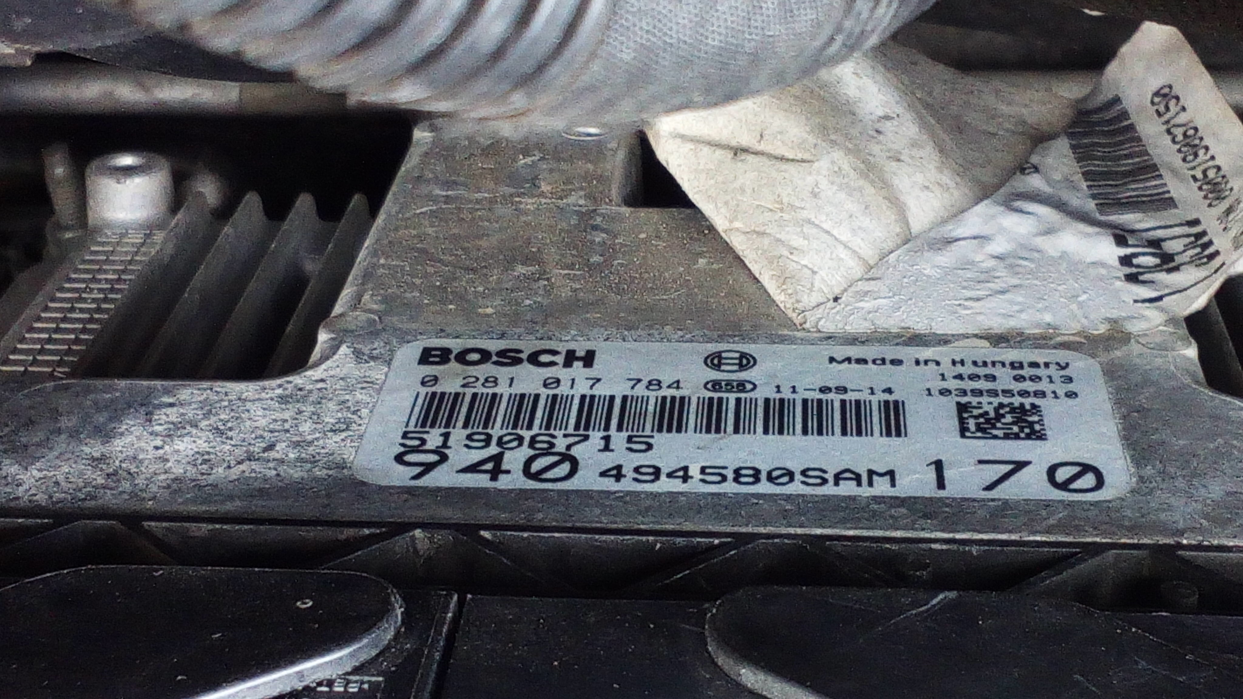

Ciao a tutti,
oggi ho visto per la prima volta la ecu di una Giulietta come da titolo e tramite mpps non mi dava risultati facendo ecu id.
Sapete dirmi che EDC è questa ecu e se ha l'antituning?

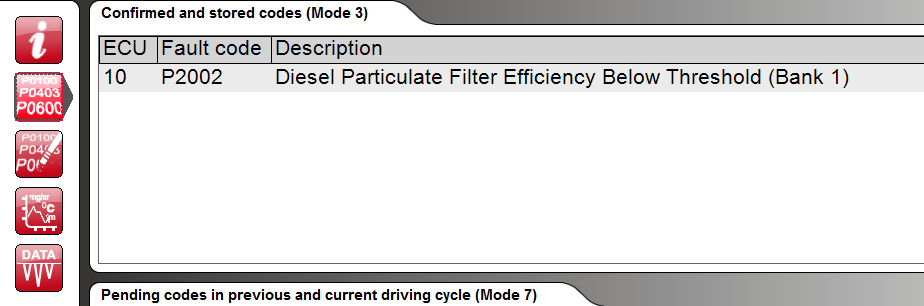

L'auto è stata defappata, egroff e modificata con scarichi diretti ma gli da errore p2002 quindi presumo che il defap non sia stato fatto a modo (750€ di mappatura :confused::confused::confused: ).
Se riesco a leggerla col polletto posso vedere le mod che ha ma attendo vostre info prima di combinare danni.
Allego la foto della ecu.
Grazie
10 minuti fa, DIL 68 ha scritto:
Si è un edc16c+39,fatti un backup prima col bdm per sicurezza
Via seriale col pollo non cattura tutte le memorie?

no leggi solo la flasch da 2 mega in circa 40 minuti

Tky fidati vai di bdm te l'ho già detto leggi tutto il bk così ce l'hai e sei tranquillo. Rimonti la ecu in macchina provi a leggerti il file e cosi puoi fidarti a fare le mod che vuoi. Se si blocca la riscrivi in bdm e sei a posto

In bdm 2/3 min al max. La lasci sotto collegata se hai tempo modifichi la mappa e riscrivi sempre in bdm e vai liscio come l'olio. Controlla prima di collegare le piazzole che i 12v arrivino all'ago giusto

Con il gallo2 Letta è scritta tranquillamente tante volte è edc16c39can circa 15 minuti se non ricordo male la lettura e due minuti circa la scrittura. Se non hai mai fatto bdm attento a non danneggiarla nell'aprirla e soprattutto all'alimentazione della piazzolla alcuni gallo clone hanno l'alimentazione invertita e friggi la ecu, controlla per sicurezza con il tester dove arrivano i +12v. Il backup in bdm è sempre comodo, ma ribadisco che si fa tranquillamente da seriale. Buon lavoro. Forse hanno fatto il defap come se fosse una edc16c39 €4 queste sono €5 e volta non funziona bene. Le fai o con swirtec o a mano.

E' vero si fa tranquillamente in via seriale,però io personalmente preferirei avere un backup completo e poi,come dice errecinque fai tutte le prove che che vuoi in seriale

Sicuramente il defap è da rivedere ma eliminando il bit allestimento nn elimini quell errore.
Quindi eliminando il DTC si toglie il recovery o va fatto qualcos'altro che tu sappia?
Sto cercando il file ORI prima con questi codici:

Riguardo le problematiche del FAP ha gli errori P2002 e P1205 che ho eliminato stamani per farlo andare tranquillo senza recovery ma a breve gli riappare sicuramente.
La egr sembra disabilitata correttamente mentre col dpf ho qualche dubbio visti gli errori.
