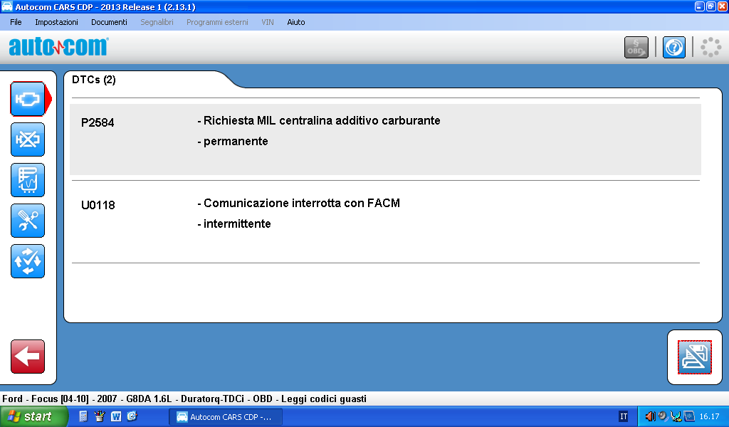

Ciao la ford purtroppo ha dato avaria.
Prima della scrittura avevo staccato il connettore sulla centralina della cerina sotto il sedile posteriore destro.
Dopo 20km ha dato avaria P2584 e U0118
Prova a mettere a zero 1C6EBB visualizzazione 8bit e guarda se sparisce l'errore 2584.

Non so se è corretto al 100%, bisogna che 147black lo provi e veda in diagnosi se è sparito. Ci sono buone possibilità che sia corretto. Attendo con ansia il risultato. Invece come bit dpf off io ho trovato 1E7849 seguendo la guida per edc16c34 .....risulta anche a voi ?
Sì errecinque la stringa è quella. Strano che sia rimasto l errore p2584 anche scrivendo dopo aver staccato il modulo cerina,in genere l errore della cerina è p2585. Cmq va bene ora col dtc off?
Azz...ci ho chiappato.....bene !! Ma basta quello in questa Ecu ? altri bit da azzerrare tipo intasamento come c39 non ci sono? con quel bit solo è una macchina mercato senza dpf?

Ho provato a disattivare il dtc all'indirizzo indicato da errecinque. Potreste controllare anche il CKS per favore, perchè il software all'apertura del file mi ha "chiesto" di calcolarlo ed ho accettato, in caso contrario non mi trovava la stringa (questa cosa non l'ho capita) Altra curiosità, come mai nella finestra cerca e trova l'indirizzo corretto mentre in mappa l'intera riga si chiama 1c6ebo?:huh:

Leggi bene cosa ho scritto...l'indirizzo che ti ho detto lo vedi solo in 8bit...
