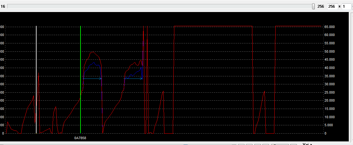

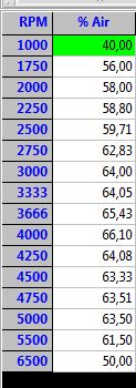

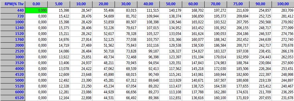

infarinata generale da denominazione ecm, partendo dalla mappa di Scarso:
-Carico motore desiderato: penso che in mappa si trovino i valori di aria, che poi ritroviamo negli assi su alcune altre mappe tipo iniezione, anticipi, e flusso d'aria attraverso valvola a farfalla . questo "204,3" a cosa corrisponde e in mappa
si vede chiaramente come questo valore diminuisca all'aumentare dei giri, si era detto che la valvola a farfalla deve essere sbloccata per non perdere potenza agli alti, ma come dicono le altre mappe, fino a 204,3 la valvola è aperta al 100% (valvola a farfalla angolo operativo).
inoltre c'entra qualcosa la "soglia fine limitazione angolo valvola a farfalla"
con il suo valore max  che può essere trovato anche nella mappa indicata gentilmente da PaoloT?
