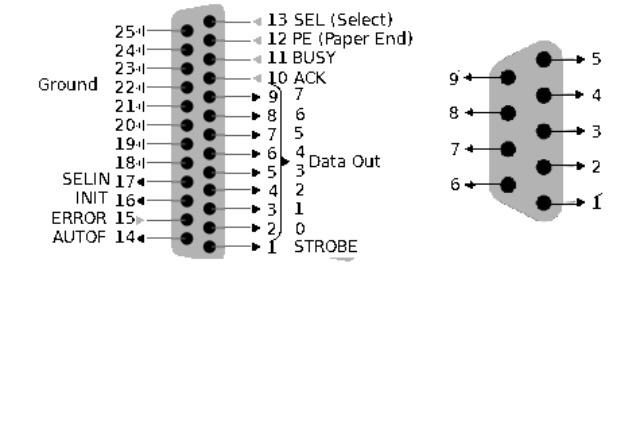

10 minuti fa, alessio1993 ha scritto:
dai su non è difficile apri il tuo che ti seguo passo passo ..
Grazie Alessio stasera dopo le 17 lo apro e ti invio foto del connettore così mi aiuti a fare il cablaggio...
i giusti sono a destra dell'elenco?

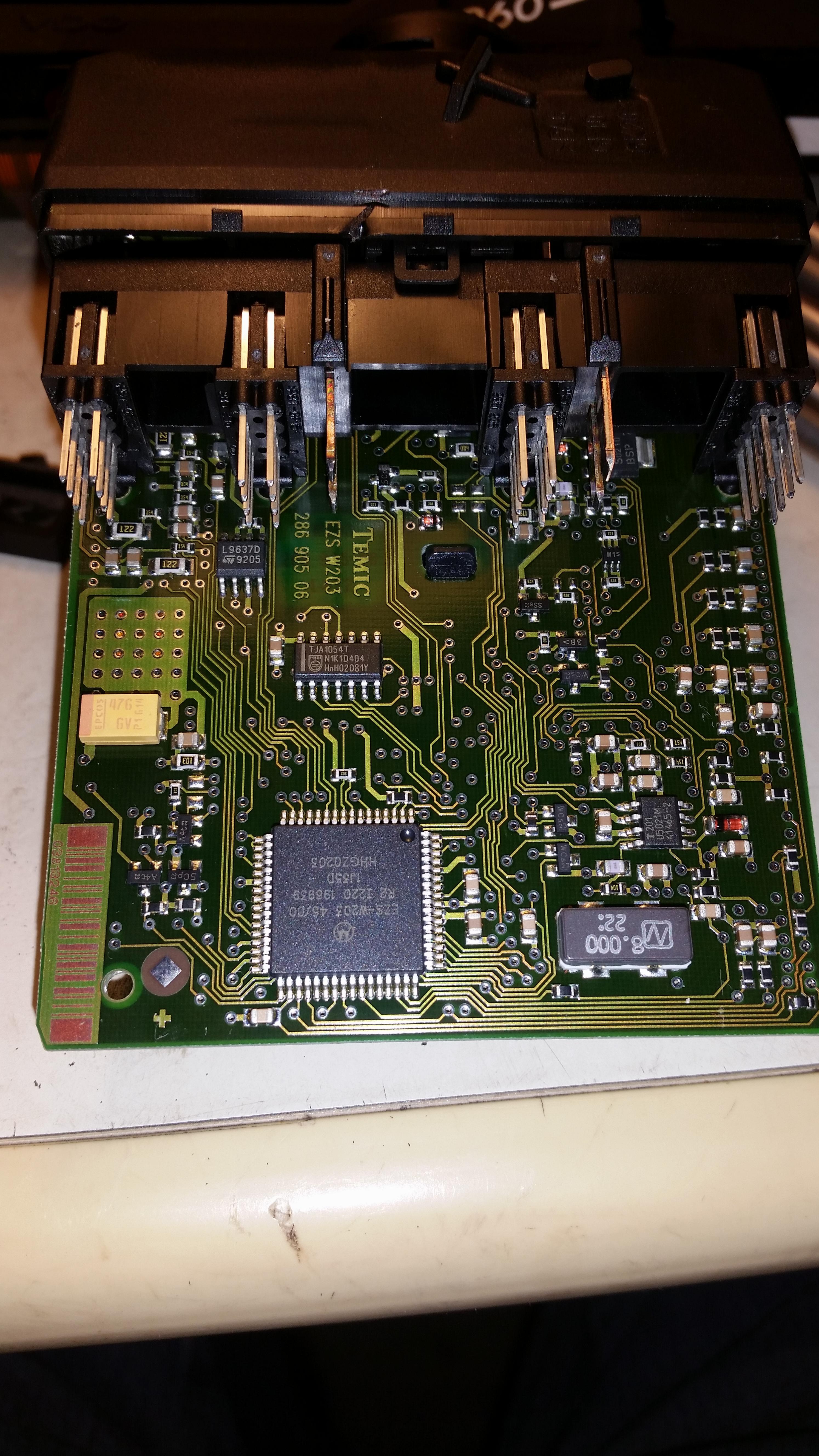

Sono nelle mani di Alessio.. hai ragione bisogna sapere anche come collegarsi su ezs... adesso inizio a smontare l ezs
stavo leggendo il pdf....uno in inglese uno in tedesco....parla anche del cavo bianco sul pin 2 che non si vede nell'immagini , cavo verde (rosa) sul 26 . alzare il pin 3 e pin 8 ed unirli con un cavo....poi rosso e nero come figura....gli altri non dovrebbero servirebbe....
meglio aspettare

No dice di sollevare il pin 3 e collegarlo al pin 4 del chip a 8 poli...
Ma per sollevare intende dissaldare dalla pista il pin 3??

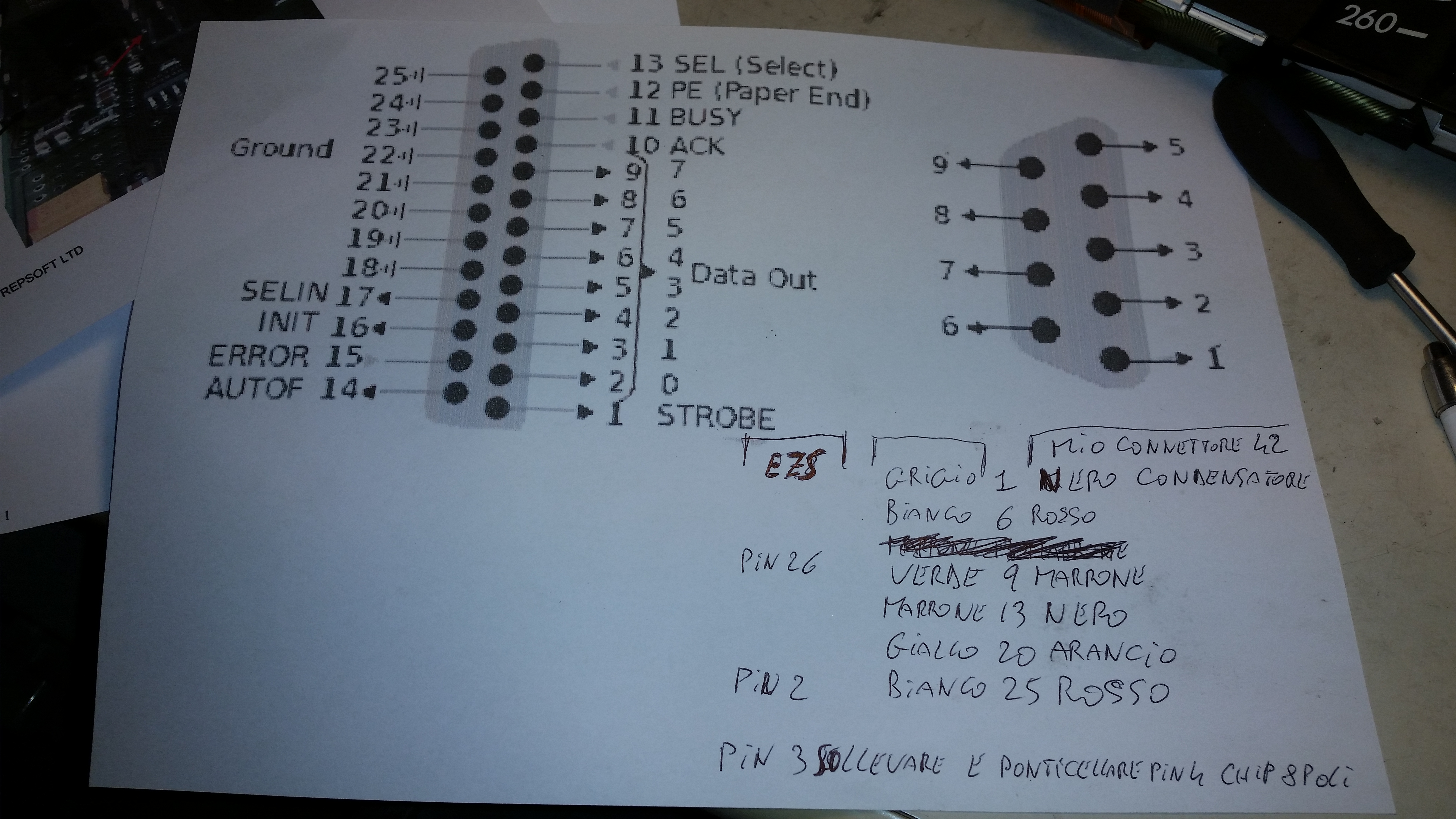

2 minuti fa, alessio1993 ha scritto:
dimmi i colori che hai sul tuo con le numerazioni ..
1 nero condensatore
6 rosso
9 marrone
13 nero
20 arancio
25 rosso
devi collegarli in questo modo
tuo                                                                    difiprog
nero condensatore      1                                 grigio condensatore  1
marrone    9                                                        verde 9
nero        13                                                          nero 13
arancione          20                                                  bianco 20
rosso    25                                                               rosso 25
rosso 6                                                                    blu 6
Alessio mi puoi dire i colori come vanno collegati ai pin ezs? E questo che non riesco a capire
Anzi meglio ancora sarebbe avere i numeri del connettore con corrispondenza dei numeri pin ezs... :)
Modificato da maxpeople
dimenticavo
1 ora fa, maxpeople ha scritto:
Ragaaaa mi avete abbandonato quasi alla fine...
la traduzione del pdf:
Sollevare PIN 3 e collegarlo al pin 4 di 8 pol. Chip (vedi fig 1 cavo blu);
Saldare bianco PIN 2 e PIN 26 verde, come indicato in figura 1 dalla freccia bianca e verde;
ora saldare al filo rosso e nero ai punti contrassegnati come in Figura 2;
Ora collegare la spina ST42 con il chip e il DIGI PROG II.
Ora selezionare il programma
Credo che il nero con condensatore non va utilizzato.
Abbiamo
Pin26 verde collegare al 9 marrone
Pin2 bianco collegare al 20 arancione
Pin3 dissaldare e ponticellare pin4 chip 8 poli filo blu
Foto 2
Nero 13
Rosso 25
Correggete se sbaglio...
