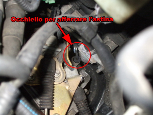

Tky Inviato 26 Marzo 2016 Condividi Inviato 26 Marzo 2016 Salve a tutti, stamani ho deciso di fare manutenzione all'auto, anche se inutilmente visti i problemi che ha questo periodo, e mi sono imbatutto nell'olio del servosterzo che era molto basso ed ho rabboccato e finalmente si è eliminato il bruttissimo rumore quando sterzo.. Al che ho pensato.. ma l'olio del cambio non si rabbocca??? Ho visto su inFernet e le info sono pressappoco che scarse.. Vi allego una foto che ho trovato ma è di una 147 150cv 16valvole, Sapete dirmi se anche sulla 147 120cv 8valvole è la medesima asta e dove cappero si trova? Dalla foto sembra sia locata accanto la batteria vicino la pompa idraulica della frizione (credo) ma non ho visto nulla che ci somigli (ad occhio inesperto anche un elefante non si vedrebbe). Grazie Link al commento Condividi su altri siti Altre opzioni di condivisione...

carreracoupe Inviato 26 Marzo 2016 Condividi Inviato 26 Marzo 2016 Cmq l satinato la vedi meglio da sotto,sopra al semiassw destro 1 Link al commento Condividi su altri siti Altre opzioni di condivisione...
Tky Inviato 26 Marzo 2016 Autore Condividi Inviato 26 Marzo 2016 Grande Simone cio infilato la mano ed ho sentito un qualcosa gommoso che sembra un tappo (non maliziate brutti porci!) ma tirandolo leggermente si muove poco e non vedendo cosa tiravo ho rispinto e mollato cosi come sta. Ho visibilità zero a quel punto ma forse l'ho trovato.. Appena ho na giornata libera la ribalto e vediamo.. ora come ora ho tolto lo stridolio del servosterzo che aveva leggermente fracassato gli zibidei ed era a secco di olio (sicuramente un'altra cosa da cambiare più avanti) ! Appena lo trovo faccio na foto e lo posto nel caso servisse a qualcun'altro malato come me che non ha nulla da fare! 1 Link al commento Condividi su altri siti Altre opzioni di condivisione...

simone-ep Inviato 28 Marzo 2016 Condividi Inviato 28 Marzo 2016 ciao io l'ho cambiato sulla mia 147 e il tappo si e quello anche nell'8 valvole sotto la piastra che tiene le corde delle marce e sensa rimuovere la batteria con il suo portabatteria ammenoche non hai un ponte e impossibile arrivare a sfilarlo ma tanto ci lavoreresti scomodo perche se devi togliere l'olio poi da sopra lo devi rimettere,il mio consiglio e rimuovere batteria e portabatteria e ci lavori gia meglio 1 Link al commento Condividi su altri siti Altre opzioni di condivisione...
