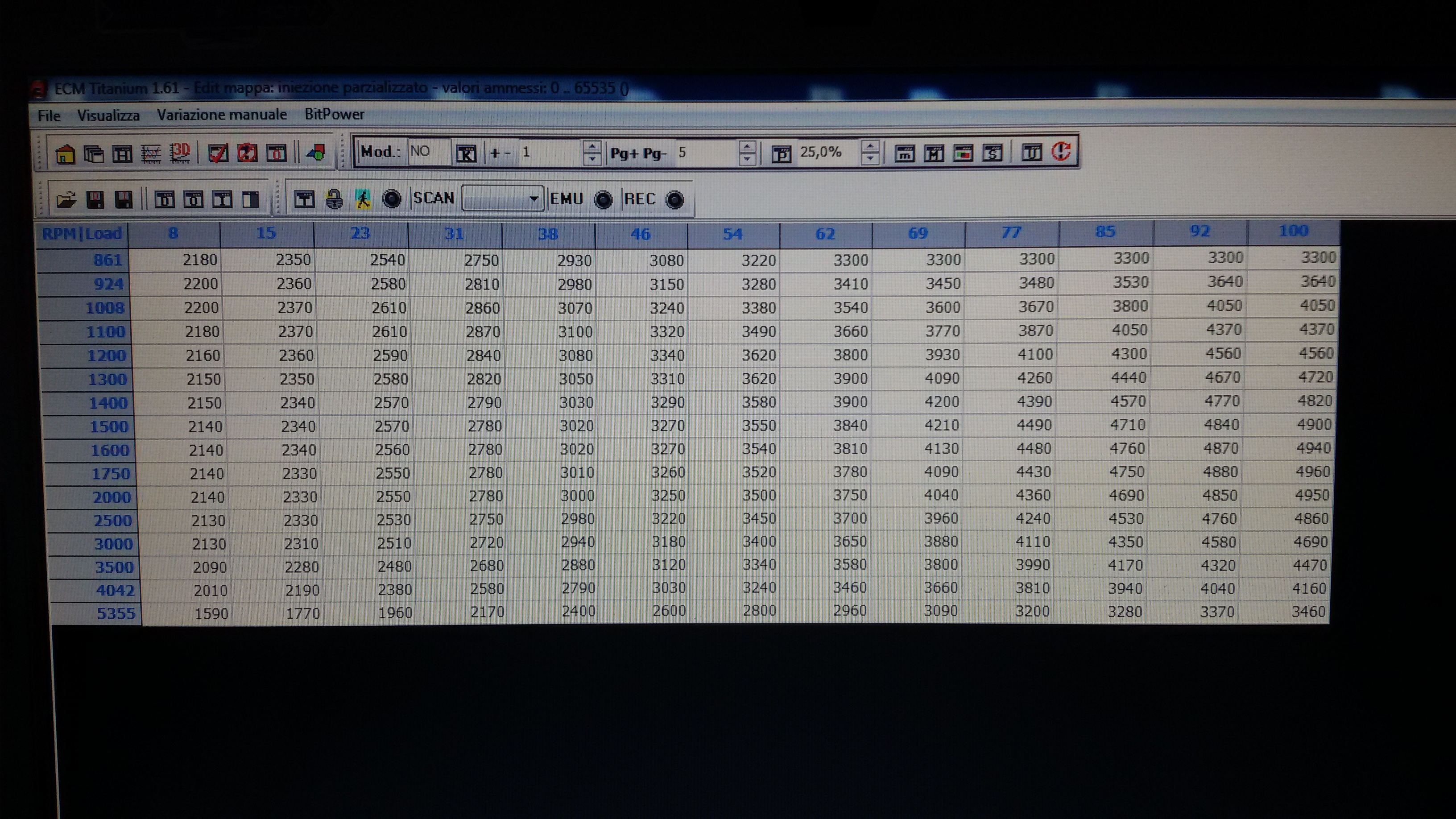

Salve ragazzi,ho mappato questa audi a4 101cv di un mio amico, ma sinceramente pare che ancora non rende molto. Vi chiedo gentilmente un'occhiata, se ho mancato qualcosa o se ci sono dei fuori driver da fare o eventuali errori.  sono ben accetti critiche e consigli. allego ori e mod.
Assicuro il mi piace a chi si interessa
grazie in anticipo.

Sai il principio di questa auto? Immagino usi ecm, arricchimento,  parzializzato, lim coppia... Da cosa inizi a mod
Sì uso ecm. Incremento su
Ini parzializzato
Boost x rpm
Arricchimento in acc.
Turbo e coppia
richiedi 75 in mappa pedale
53 o 51 in lim. di coppia
stesso discorso in mappa fumi (iniezione parzializzato)
come già detto queste tre mappe devono essere allineate

Scusa spiegati meglio...
Che è 75 mappa pedale, ho dato un media di 25% sul pedale.
Allineate = stessi incrementi ?
Sono mm3
Quello che vedi in tabellare in queste tre mappe sono numeri che devi convertire in mm3 semplicemente dividendo /100
Quindi allineate non è per dire che devi fare gli stessi incrementi, ma che "al massimo della richiesta sul pedale" se metti 75 mm3, ti regoli di conseguenza sulle altre mappe.
Buono studio

Allora ho allineato le tre mappe a 55mg e devo dire che va bene.... no fumo frizione ok (fatta stesso modo sulla mia Golf 4 115 cv.)
Volevo capire per la duration se va bene (fatta a scalare) e magari come si fa per calcolare il tempo giusto per eventuali ulteriori incrementi.
Per map1e 2(anticipo) 43 punti=1 grado va bene ? Si può dare?
Grazie

le hai allineate a 55 mg o mm3?
non fare confusione
per convertire i mg in mm3 devi fare
55 mg / 0,85 (peso specifico carburante) = 64 mm3
al contrario, se hai mm3 e vuoi mg, moltiplichi per 0,85
finchè sei sui 65 mm3 non serve, a mio avviso, toccare anticipi. 43 punti sono 1 grado su questa centralina
per il calcolo della duration, c'è un moltiplicazione da fare tra un fattore e i valori in us della duration che trovi in tabellare, e ti escono i gradi dopo il pms, ma ripeto, finchè sei sui 65 non avrebbe molto senso aumentarli di oltre 100 punti
fai delle prove e studia vedrai che sarà tutto più chiaro

Scusa ho dato 5500 in tabella e se ho capito bene sono mm3. la divisione che hai detto per mg non era /100 ?
o era approssimato
si è giusto, ho sbagliato io con riferimento a edc15 gruppo fiat.
ho detto che la duration è in us ma riguardandola è in gradi anche lei, e la mappa fumi è in mg, con divisore /100

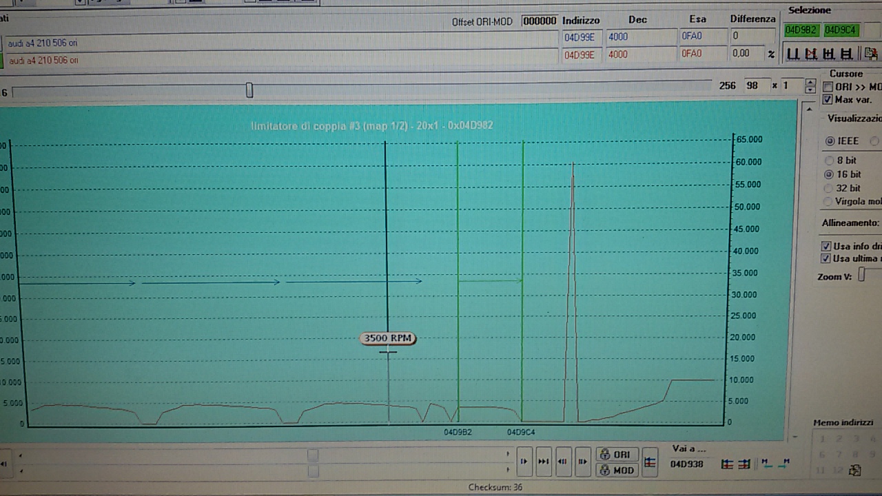

Mica per caso sai il panettone fuori driver subito dopo il lim coppia che fa?
Posto lo screening

Purtroppo non so dirti che cos'è quella curva ma ti consiglio di visualizzare non con IEEE ma Motorola sempre a 16bit.
Ha la forma delle EGR ma non credo c'entri na mazza..
Modificato da Tky
No infatti ero sicuro non lo fosse.
Sicuramente é un BP di limitatore vista la posizione ed é una 1x1
Chissà cos'è

Non ci interessa, va definita quella singola curva a cosa appartiene :)
