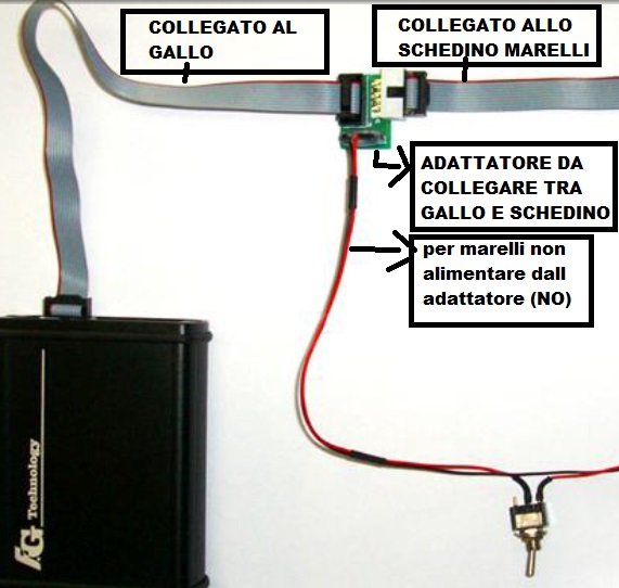

E l'adattatore l'hai messo tra lo schedino e il gallo?

Se usi gli schedini con la dima ci vuole questo. Io le faccio così
  • Like 2
Grazie mille x le informazioni. . Io uso lo schedino a molla che ho comprato apparte. . Ma non ho usato questo adattatore facevo il collegamento direttamente da schedino a molla sulla Dima>flat al gallo> e alimentazione apparte.. quindi diciamo che l alimentazione esterna Dell alimentatore da banco collegata alla ecu è ok giusto? Non ci credo che un adattatore del c .... mi ha fatto bestemmiare come una bestia xD ps ho appena controllato gli adattatori che ho.. allora quello che vedi messo sulla dima e quello che ho comprato apparte per le Marelli. . E che ho usato.
Poi i due a dx e sx sono del gallo e su entrambi c'è scritto Marelli mentre su quello al centro che è l'unico che assomiglia al tuo c'è scritto Bosch... non mi dire che devo utilizzare quello xD ps allego le foto di quello che ho grazie mille ancora
Sì devi usare esattamente quello con scritto Bosch. E visto che non l'hai ancora usato per le bosch lascialo così senza attaccarci l'interrutore di alimentazione.

ma renditi contoooo ore e ore a provare e riprovare per un adattatore... grazie mille x le spiegazioni.. giusto per ricapitolare xD
allora
schedino a molla marelli>flat>adattatore (bosch)>flat al gallo.+ ovviamente la rispettiva alimentazione ecu e gallo..
almeno chi leggerà in futuro andrà a colpo sicuro :D  per il resto vi tengo aggiornati  grazie ancora ragazzi siete il top!!

Esatto!  Se metti un mi piace non mi offendo :D
