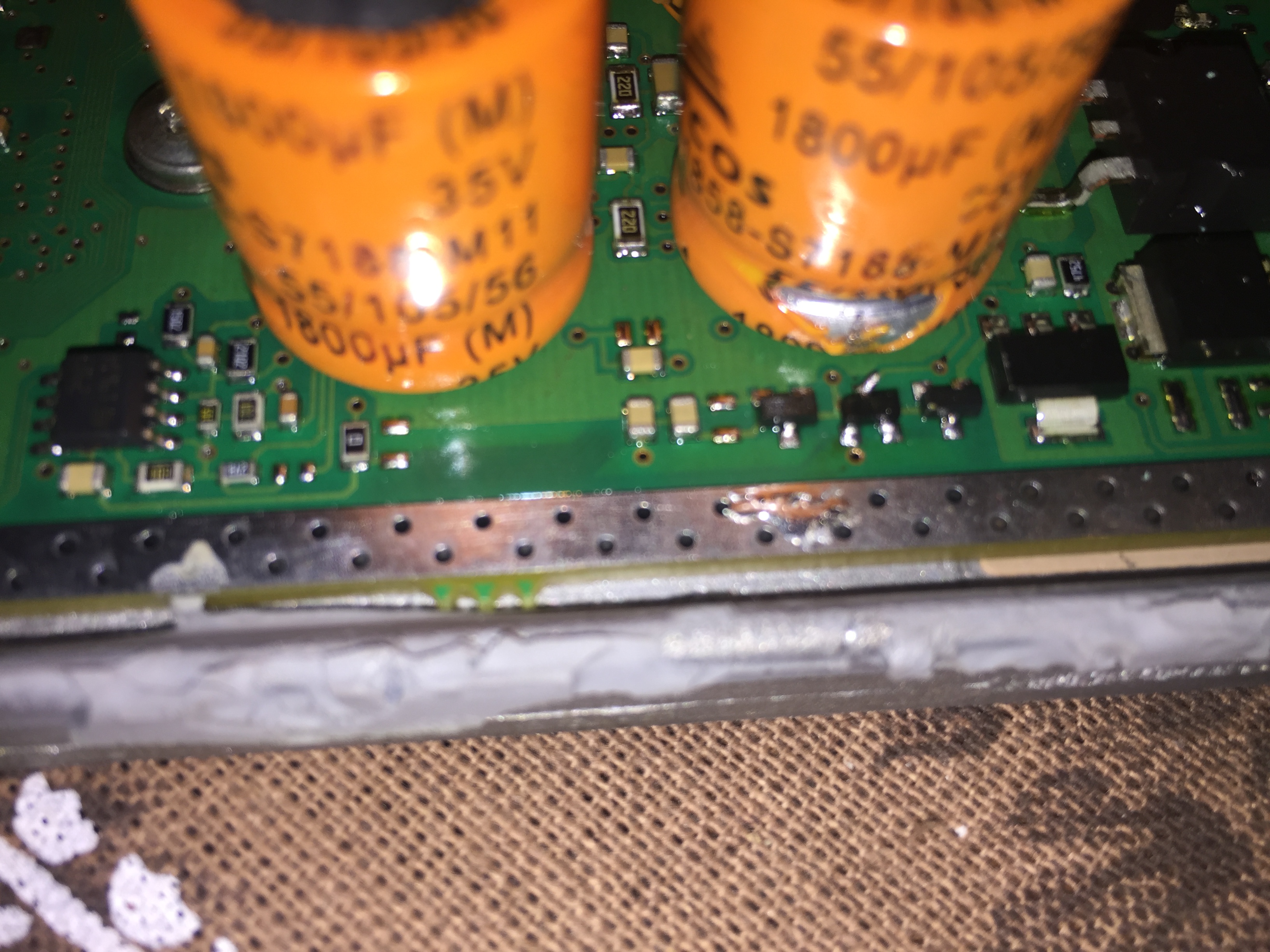

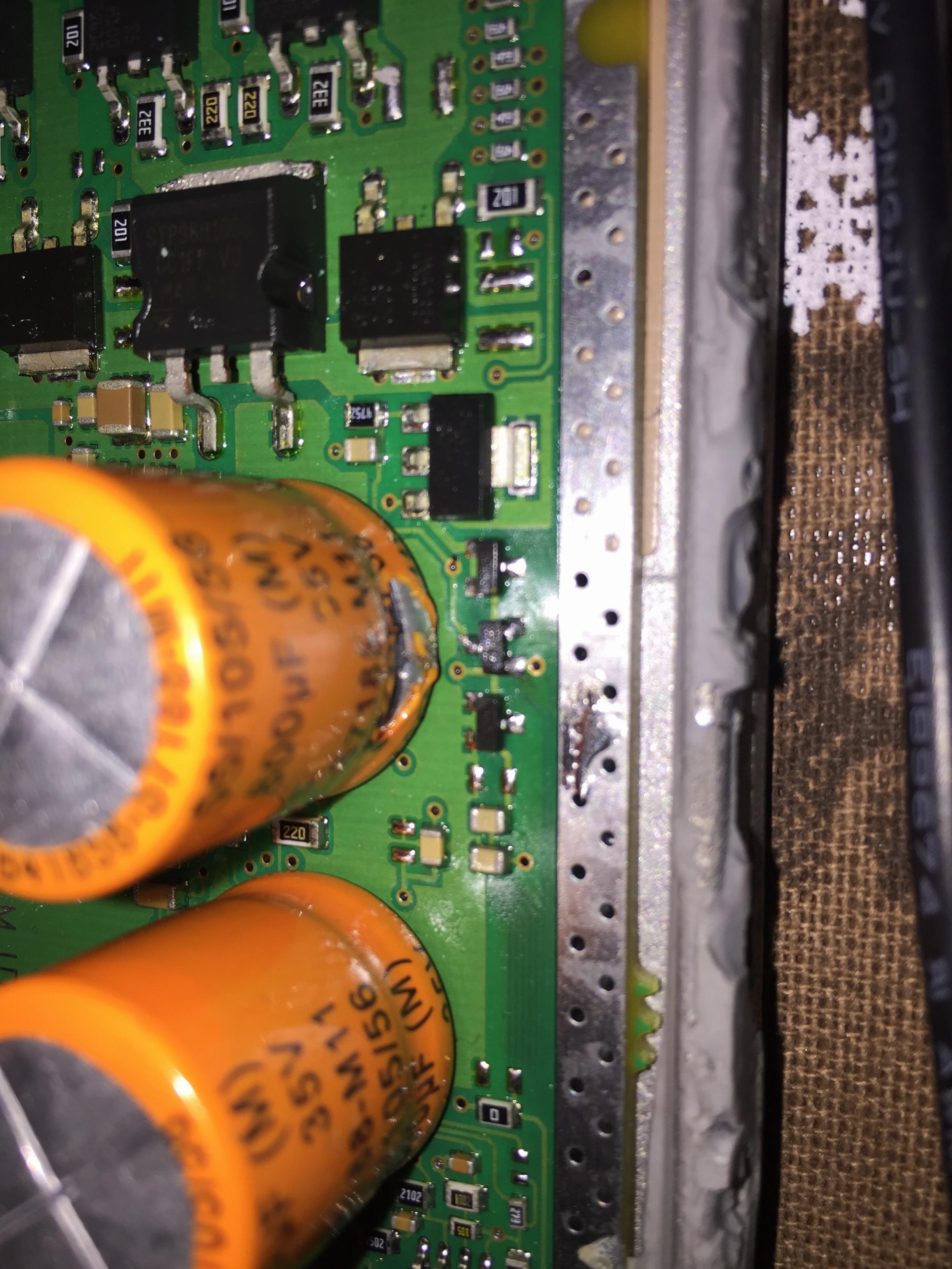

Ragazzi sono all'opel
mal macchina me l'anno aggiornata riallineamento ma non parte mi da errore
tensione alta valvola regolazione pressione rail
cosa può essere adesso
4 minuti fa, Nino ECU ha scritto:
Trovato e non funzionante
dopo lo cambio e provo
è collegato al pin ecu 34
dove arriva il filo della valvola
si è lui cambialo è vedi se parte l'auto !!
7 minuti fa, Nino ECU ha scritto:
Dopo lo cambio
ma il bello che sembra già risaldato malissimo
dopo lo cambio e lo risaldo perbenino
si vede che era già successo ad un nostro collega !!
Modificato da alessio1993
Era per questo che i vostri file che mi avete postato non davano esito positivo
il problema era altrove
comunque
vi ringrazio per la vostra collabborazione
