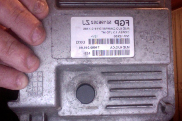

37 minuti fa, Nino ECU ha scritto:
come faccio a fare una parziale sul fail flash?
ho visto quello di off ed è buono come dump !!! una volta messo il file ori della flash e della e2p l'auto deve partire per forza !!
1 minuto fa, Tky ha scritto:
Non tanto.. l'operazione è riuscita perfettamente.... ma il paziente è defunto!   :lol:
hahahahaha  spero non del tutto :D
6 minuti fa, Nino ECU ha scritto:
non capisco l'ironia?
un po come la grammatica e la punteggiatura ma fregatene.
Concentrati su questa ECU e sbroglia sta matassa.. Hai tutti i file necessari e devi solo assemblarli dentro la ecu con procedura ad-hoc.
Ce la puoi fare! :thumbsup:

Parliamo del file ori.  quello che nn va.  dp che hai fatto l operazione.  che hai caricato il file flasck sbagliato.  l identificazione.   te la da quando metti il gallo in seriale
sto problema non mi era mai capitato
o sempre letto modificato e scritto
non mi sono mai trovato in questa situazione
lo scirtto all'inizio e un mondo nuovo per me
io conosco benissimo l'elettronica componentistica
ma ste ecu ancora le devo memorizzre bene
comunque ancora grazie per l'appoggio
non mi offendo delle vostre risate
sono una persono molto socevole
tranquilli ok
grazie
no non me la identifica propio
dopo che o inserito il file sbagliato
me la identificata solo dopo che o caricato il file di off
e prima che caricavo il file di off
me la leggeva solo in bdm
Modificato da Nino ECU

5 minuti fa, Nino ECU ha scritto:
ok
scusami non è difficile allora scrivi il file ori e quello della e2p che ha postato off ... cosi l'auto deve partire per forza !!
1 minuto fa, Nino ECU ha scritto:
e invece non parte o staccato pure l'antennino
ma non parte mi esce la spia code
L'antenna la devi lasciare attaccata!
ho provato entrambi sia attaccata e sia staccata
l'antenna devi lasciarla attaccata !!! scrivi quello che ti ho postato e domani mi fai sapere
solo in bdm lo devi scrivere !!!!!!!!!
adesso lo posso provare solo in bdm sulla macchina lo provo domattina ok
Tu hai detto che hai il bBm di questa centraline   se hai e cm titanium la prima cosa puoi vedere se il file flasck e buono....      se il file viene riconosciuto.   si lavora solo sulla eep.        puoi prendere sl il file epp vergine che ti ha mandato off. E vedi se parte o altrimenti,  fai un altra prova vedi se in seriale  il gallo ti vede l identificazione
Se  l identificazione e ok.    ci programmi la ecu cn il carpass. Se ce l hai
4 minuti fa, Nino ECU ha scritto:
ok lo scrivo adesso
Ecco bravo devi fare attenzione. Un file letto in bdm va riscritto solo in bdm e uno letto in seriale va riscritto solo in seriale.
