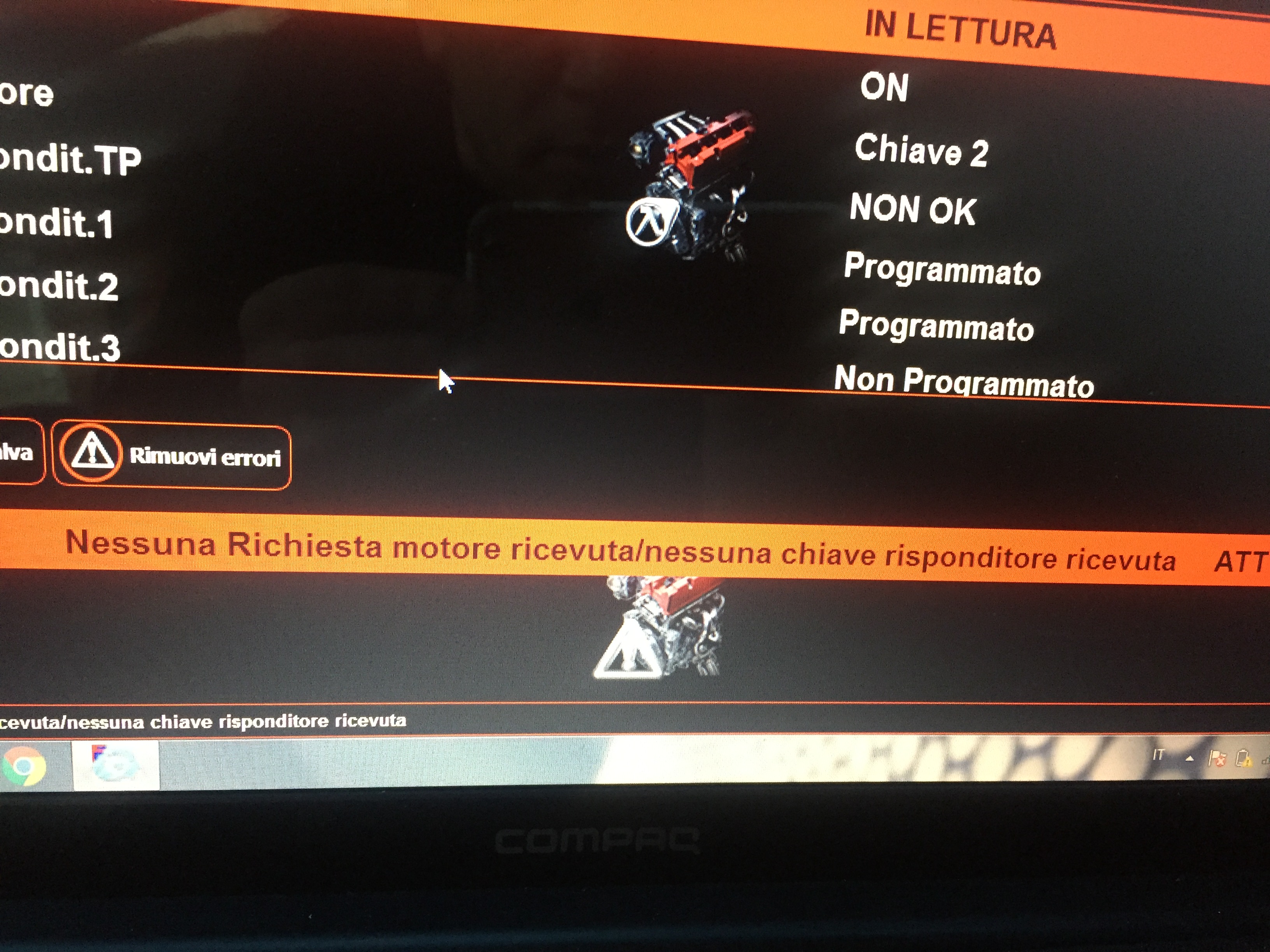

nino i file che hai letto da bdm sono buoni ho sono corrotti ? vediamo di risolvere ..
senti alessio se io carico il read all che ho postato
mi si blocca la centralina e non va piu in lettura in seriale cioe l'auto non riconosce propio la centralina
se guardi bene nel read all e leggi tutti i tre file
sono differenti tra loro
la eeprom e giusta con il mio software e la mia codifica
ma la micro e diversa invece di essere 1413x185
e 1414x188
a me servirebbe il file 1413x185 completo e poi da li posso inserire la mia eprom giusta e cosi dovrei risolvere
e 1414x188
ma tanto per capire com'è successa sta cosa !!  hai sbagliato protocollo cioè di solito quando leggi in bdm ti dovrebbe dare il suo file è il tipo di ecu che leggi o hai letto in obd hai scritto si è bloccata la scrittura è poi successivamente hai letto in bdm ?
e successo che leggevo l'auto in seriale dalla macchina
ed e il file che o chiamato vito opel
dopo quando sono andata a caricare il file su ecm
dopo eseguito la mod
vado nella macchina a caricargli il file orig
e li mi sbaglio gli scrivo un file per unaltro
e dopo scritto il tutto la centralina non comunica piu e si blocca
lo dovuta aprire leggere in bdm e quelli sono i file che o postato
questo e tutto
allora se leggi il file con il gallo in obd ti da il file in virtual hai provato a scriverli quello ?
Modificato da alessio1993
sbaglio
3 minuti fa, Nino ECU ha scritto:
il mio gallo non e capitoooo
non a il virtual
allora per capirci !!! la ecu così come sta se vai a leggerla da obd te la legge ?
adesso si gli ho messo i file che mi a postato off
mi a mandato un read all
e mi ritorna a funzionare ma mi si accende la code della chiave
se poi in queta read all gli metto la mia eprom si riblocca tutto come prima perche il file che mi a postato off e 1413x585
mentre il mio eprom e 1413x185
Modificato da Nino ECU
quindi ti serve il file della e2p no della flasch ...
mentre il mio eprom e 1413x186
si andrebbe bene anche quello ma con la mia codifica
perche io non posso scriverla la e2p da bdm vero
o scrivendo la eeprom mi fa scrivere anche l'e2p
Nino , stai a facendo una confusione esagerata tra micro ed e2p!! Per me questa macchina nn parte perché fai qualche operazione sbagliata!!! Puoi scrivere e leggere tranquillamente in bdm l'e2p!!!!!!!!!!!!
Modificato da off
  • Like 2
Si Ma Perche Quando Metto anche il tuo file orig
orig+scod totale
La macchina non parte?

Allora, su quella ECU in bdm si puó eseguire una lettura: All, eeprom e micro! I dati flash sono all'iterno del micro!! Quel che ho capito è che il micro che ho postato va bene perché Nino riesce ad entrare in diagnosi, ma evidentemente il problema è la eeprom!! Giusto?
Modificato da off
penso di avervi detto tutto l'accaduto
si ma vagamente !! e non con dichiarazioni precise di quello che stai facendo su questa ecu .... cmq te lo ripeto serve flash ed e2p?
penso di si perche io quando o bloccato la ecu
dopo al banco mi sono subito copiato il tutto
e penso che la eeprom non era corrotta
quindi il problema e la micro errata che avevo scritto
ma con il tuo file riesco a riportarla nello stato in cui la macchina comunica con l'auto
ma non posso caricargli l mia eeprom perche si blocca giustamente sono 2 software diversi
sbaglio?

non c'è bisogno che elimini quello che scrivi, scrivi più chiaro cio che cerchi che già sali di livello.
Riguardo la questione se fai una parziale sul file flash donatoti, e copi la e2p di prima, l'auto deve partire.
Controlla la procedura che hai fatto che qualcosa sbagli.
  • Like 3
