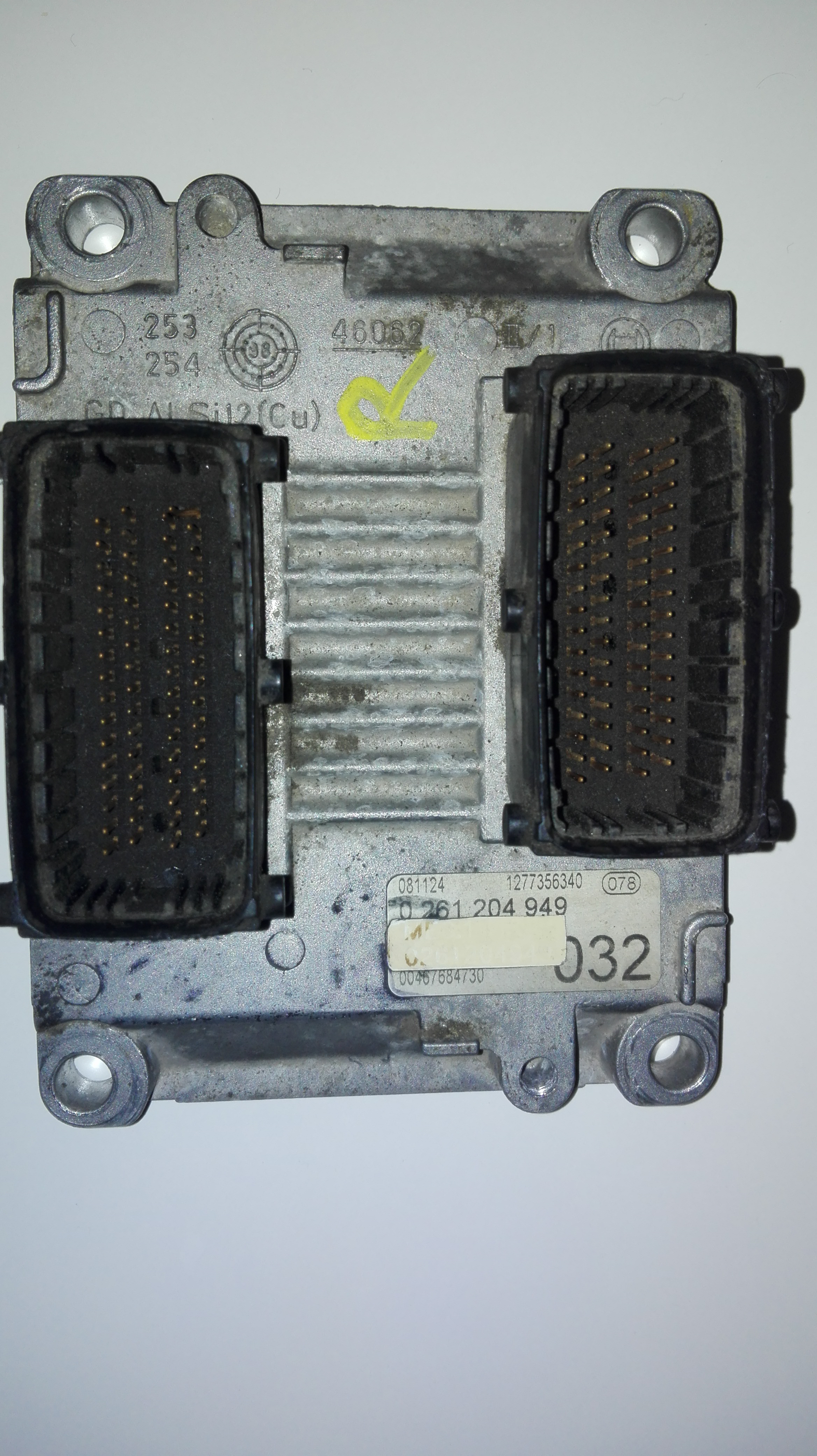

micheleyr6 Inviato 6 Gennaio 2016 Autore Condividi Inviato 6 Gennaio 2016 ok grazie.. allora è una ecu bosch 0261204949 montata su alfa 156 2.0 twin spark. allego la foto.. Link al commento Condividi su altri siti Altre opzioni di condivisione...

micheleyr6 Inviato 9 Gennaio 2016 Autore Condividi Inviato 9 Gennaio 2016 ragazzi vi allego la foto della ecu...qualcuno può aiutarmi gentilamte.. Link al commento Condividi su altri siti Altre opzioni di condivisione...

raffaell0 Inviato 10 Gennaio 2016 Condividi Inviato 10 Gennaio 2016 11 ore fa, AlfaRed69 ha scritto: E' una ME7.3.1 quindi si può leggere la eeprom 95040 senza aprirla! Basta avere una semplice interfaccia KKL simile al vecchio vag 409... procurarsi il sw "ME7_95040 tool" cercalo su Google è free! Collegamenti a banco connettore A : pin 24, 25, 49 Massa pin 15 12v +30 Batteria pin 16, 32, 47 e 48 12v +15 Sottochiave pin 53 K Line Pin 20 a massa per il boot mode Con questo sw si possono leggere le eeprom 95040, 95080, 95160 e 95P08! Bosch M7.*.* e Bosch EDC 15C7 fiat e altre in boot senza dissaldare. Scusa AlfaRed, ma leggendo il codice bosch 0261204949 a me risulta una rara ME3.1, quindi sarebbe da leggere la flash. Anche io pensavo fosse una ME7.1. Cmq si puó provare su queste senza problemi. Se é una ME7.1 come dici tu con un cavo kkl, oppure Michele dice di avere il gallo anche di provare con quello, ma il gallo legge la flash, e la scodifica si dovrebbe far li. @Micheleyr6 senti, é uguale cosa fai o provi, sempre backup, e poi fai quello che devi fare. La soluzione con il cavo KKl, é ottima, perché un cavo di questi non costa quasi niente é lo puoi acquistare, ti potrebbe servire un giorno o l altro. 1 ora fa, micheleyr6 ha scritto: ciao ragazzi..grazie per le risposte.. ad ogni modo non dispongo di interfaccia kkl.. ma se la apro la 95040 riesco a pinzarla oppure a dissaddarla???in quanto dispongo di upa... Pinzarla no,ma con puntalini si. Cmq il gallo c´é l´hai,e puoi iniziare a leggere la flash, e la metti nel forum se qualcuno ti fa la scodifica, e un cavo kkl di na decina di euro e sei ok. Link al commento Condividi su altri siti Altre opzioni di condivisione...

micheleyr6 Inviato 10 Gennaio 2016 Autore Condividi Inviato 10 Gennaio 2016 24 minuti fa, raffaell0 ha scritto: Scusa AlfaRed, ma leggendo il codice bosch 0261204949 a me risulta una rara ME3.1, quindi sarebbe da leggere la flash. Anche io pensavo fosse una ME7.1. Cmq si puó provare su queste senza problemi. Se é una ME7.1 come dici tu con un cavo kkl, oppure Michele dice di avere il gallo anche di provare con quello, ma il gallo legge la flash, e la scodifica si dovrebbe far li. @Micheleyr6 senti, é uguale cosa fai o provi, sempre backup, e poi fai quello che devi fare. La soluzione con il cavo KKl, é ottima, perché un cavo di questi non costa quasi niente é lo puoi acquistare, ti potrebbe servire un giorno o l altro. Pinzarla no,ma con puntalini si. Cmq il gallo c´é l´hai,e puoi iniziare a leggere la flash, e la metti nel forum se qualcuno ti fa la scodifica, e un cavo kkl di na decina di euro e sei ok. Dopo provo a leggere con gallo e vi faccio sapere.devo mettere sempre in boot? Anche a me risulta una me 3.1. Da quello che dice ecu****x si deve leggere la 95040. Dovrei avere un cavo per impianti brc,quello lavora in kline dovrebbe andare bene.. Qualcuno sa qualche link dove scaricare il sw postato da Alfared69 Grazie a tutti voi. Link al commento Condividi su altri siti Altre opzioni di condivisione...

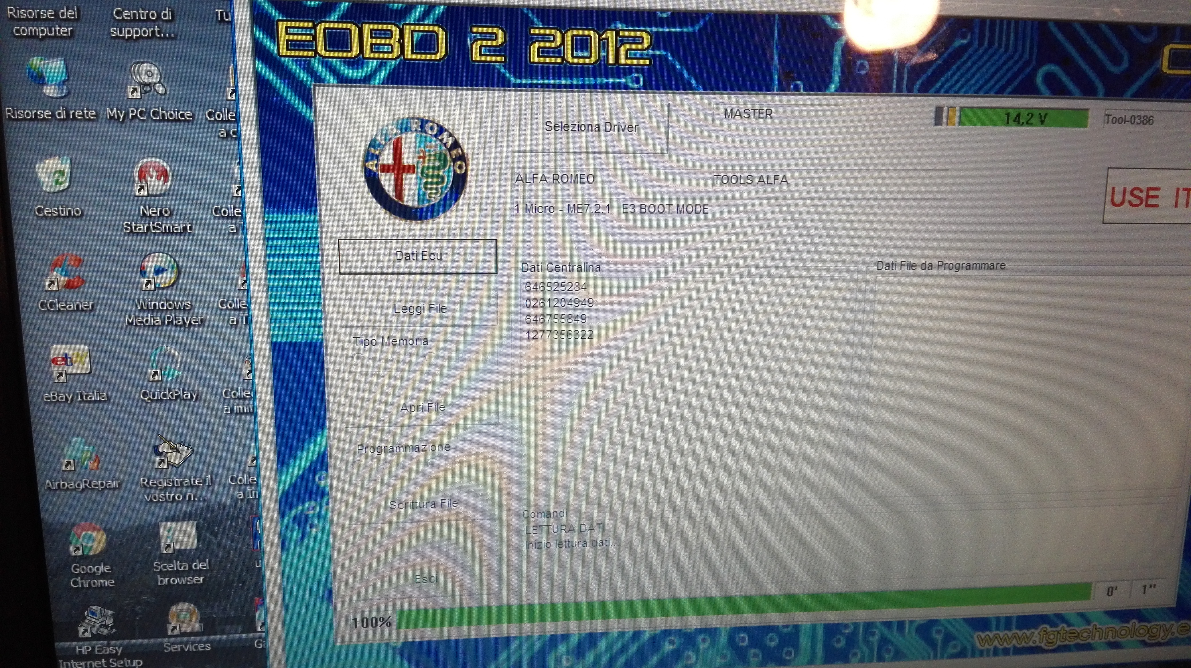

micheleyr6 Inviato 11 Gennaio 2016 Autore Condividi Inviato 11 Gennaio 2016 ultimo aggiornamento..il gallo non a il drive per leggere questa m3.1.. ho provato con m7.3.1 ma niente!! Link al commento Condividi su altri siti Altre opzioni di condivisione...
sergioT Inviato 11 Gennaio 2016 Condividi Inviato 11 Gennaio 2016 me3.1 si legge e scrive come la me7.3.1. o la me7.3 h4 controlla se hai fatto i collegamenti giusti Link al commento Condividi su altri siti Altre opzioni di condivisione...

micheleyr6 Inviato 11 Gennaio 2016 Autore Condividi Inviato 11 Gennaio 2016 1 ora fa, sergioT ha scritto: me3.1 si legge e scrive come la me7.3.1. o la me7.3 h4 controlla se hai fatto i collegamenti giusti o provato con entrambi i drive ma niente...poi o provato com me7.2.1 è mi ha dato solo i dati ecu..se vado a leggere la flasch mi da errore.. quindi i collegamenti sono sicuro ok.. allego la foto.. Link al commento Condividi su altri siti Altre opzioni di condivisione...
