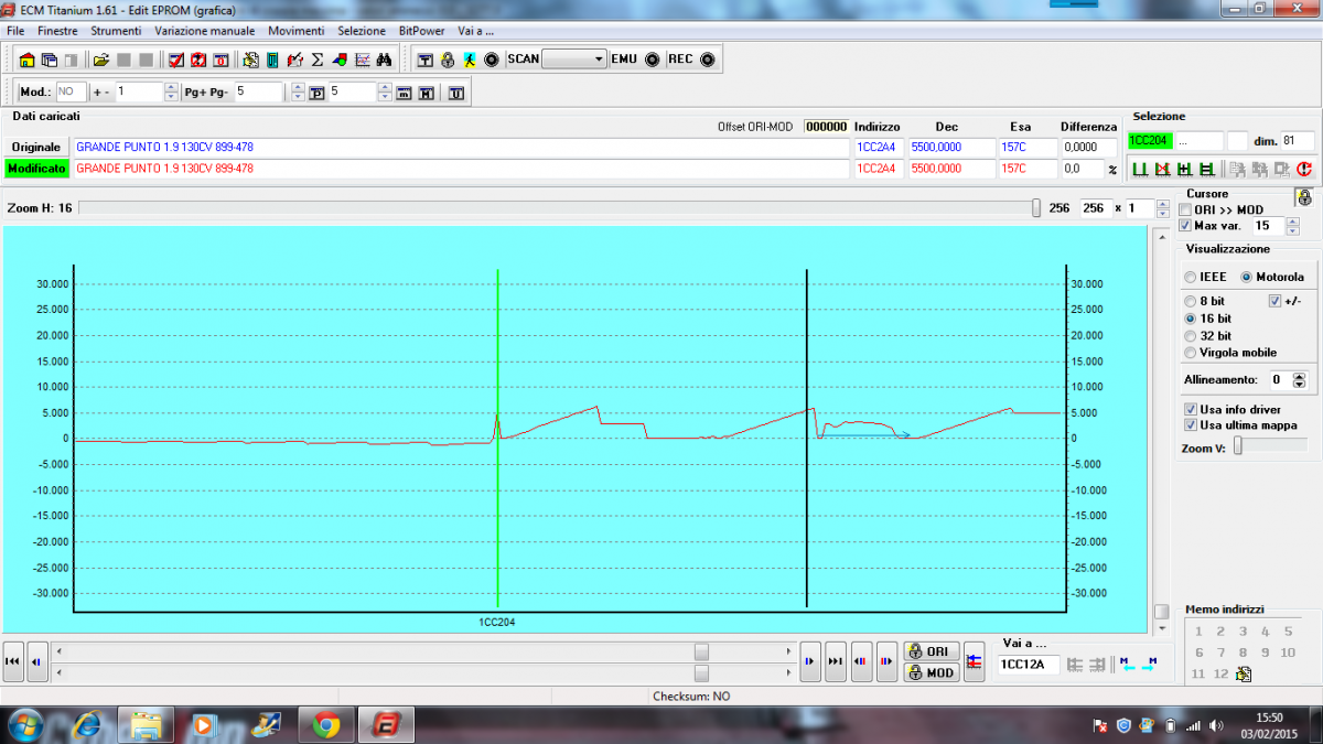

dovrebbe avere una forma tipo questa: http://www.ecutuningperformance.com/home/uploads/monthly_02_2015/post-18519-0-73625700-1422975148.png
Dovresti vedere il valore impostato a 5500(rpm) da abbassare a quanto desideri.

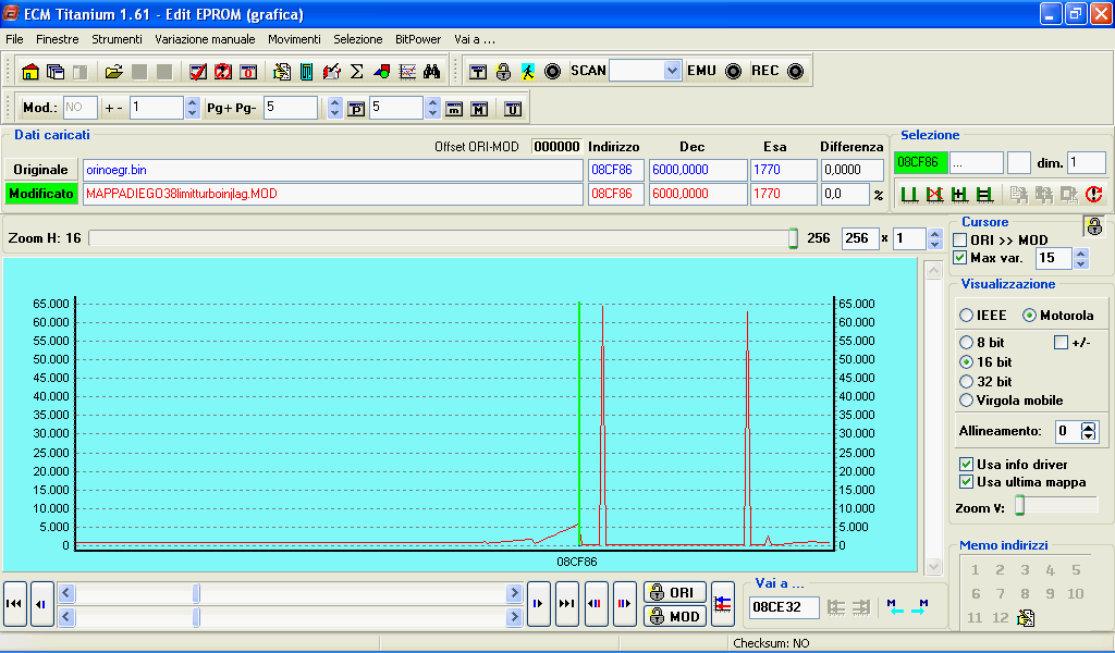

si ferma a 5000, come ho impostato per il limitatore.. ho dato un occhio prima della mappa limitatore di coppia non ho trovato niente e nemmeno prima dei tempi di iniezione.. però mentre ero su limitatore di coppia ho cominciato ad andare avanti e ho trovato questo bit con valore 6000.. quando ho impostato il limitatore avevo lo stesso valore, secondo me potrebbe essere questojpSXb8mcpxh

ecco ci sono riuscito, ho pagato l'abbonamento ora riesco a caricare le immagini..non sapevo bisognasse fare questa cosa
Su edc16 il bit é isolato in 2d Non come quello che hai abbassato su.
Forse e dico forse hai preso la zona sbagliata
sicuramente la zona è errata.. li sono un po più avanti rispetto i limitatori di coppia.. prima dei limitatori non ho trovato nessun bit con un valore simile

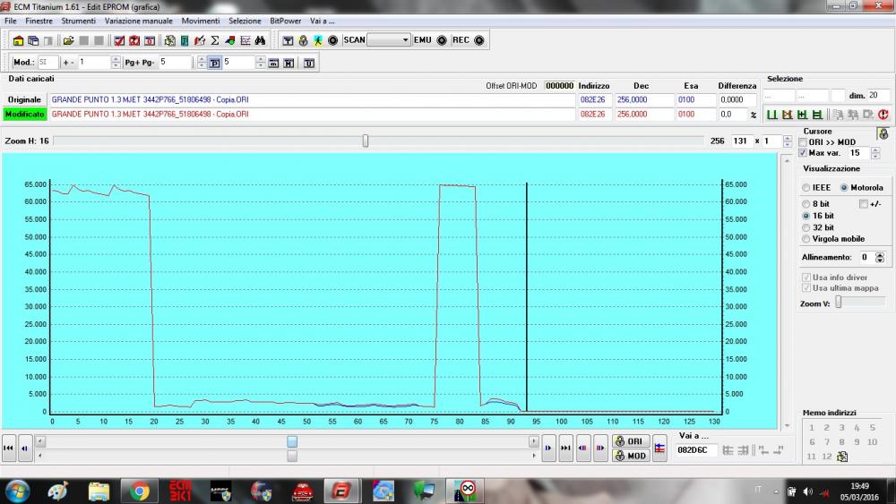

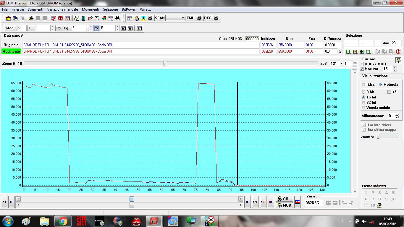

domani carico il file ori.. che c'è l'ho sul portatile che è in officina.. per almeno una settimana però non posso fare prove perché mi sta scoppiando il turbo e non voglio usarla fino a quando non ci va su quello nuovo
per caso sui 1.3 mtj è un bit dopo la mappa pedale chiamata
Enginespeed threshold for launch support ? è impostata a 4000 rpm io non avendo un 1.3 mtj per fare le prove chiedo a chi a gia il launch se siamo sulla direzione giusta

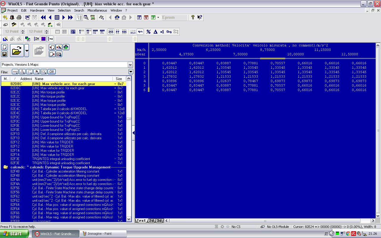

e aggiungo uno screen così possiamo provarne a capire il funzionamento... per chi non lo sapesse nell'asse x ci sono i km\h e nell'asse y le varie marce.. (secondo me il folle è 0 e la retro 1 ;) ) mentre nell'asse z sono rappresentati i m/s ... se dovessero servirvi i fattori di conversione basta chiedere ;) non badate alle mod fatte erano una prova... la mappa in oggetto è quella tra le due barre verticali...

confermo che l ultima immagine riguarda il limitatore km/h e marce, se volete posso fare delle prove, avete idee come intervenire? perche non riesco a capire come intervenga sui giri motore!
Ci sto sbattendo anche io ma non ci cavo un ragno dal buco... come dicevo nell'asse z ci sono i m\s (e non ho la più pallida idea del valore da dargli per avere il cutoff ai giri impostati

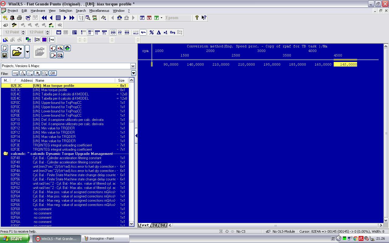

ho fatto 2 screen, credo sia più leggibile con i valori reali. Spero di aver dato una mano anche io
anche sto studiando da questo, considera che sulla mappa della prima foto, ho messo come nm richiesti 400nm (diciamo come default, e in basso sembra che sia migliorata) cmq se vogliamo provare una macchina ce l ho disponibile se mettiamo su qualche idea, sulla seconda immagine non trovo il nesso di come intervenga sui giri....
è proprio li l'inghippo.... bisogna vedere a limite se c'è una mappa di conversione da m\s a rpm ... tipo la mappa nm\iq... perché se fosse così saremmo a cavallo ;)
