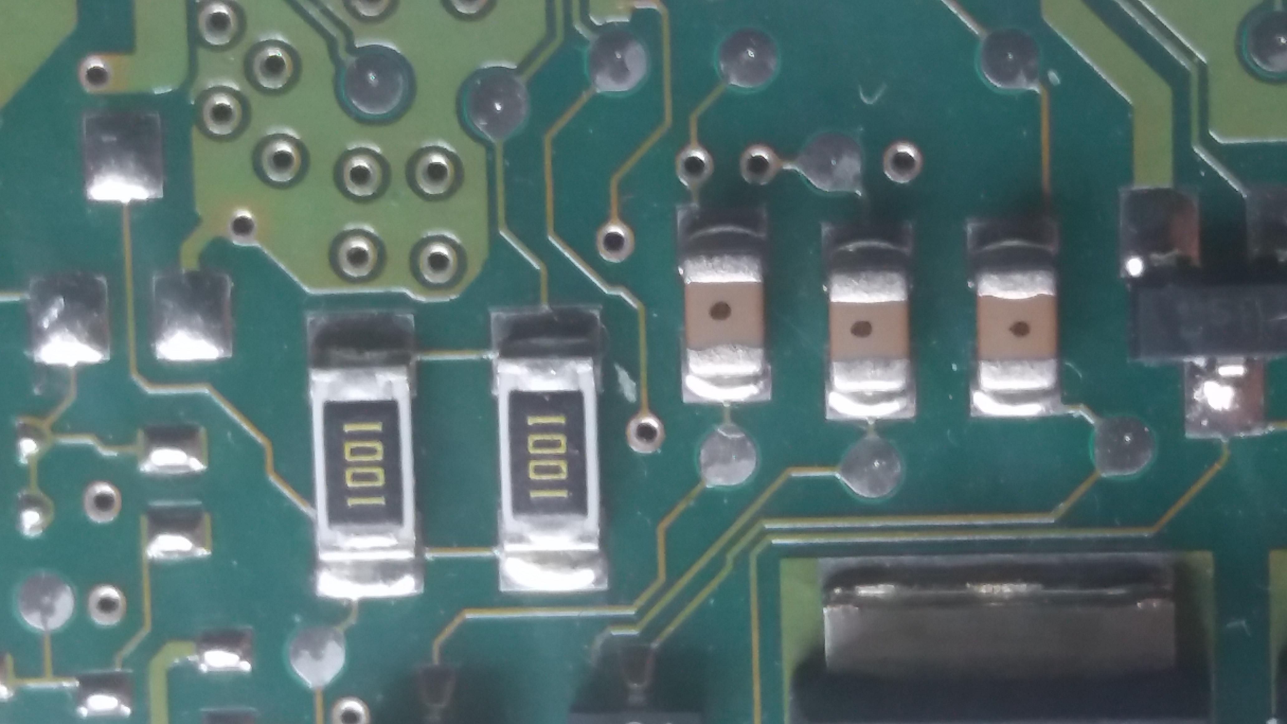

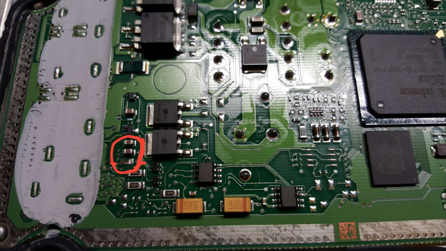

raffaell0 Inviato 13 Dicembre 2015 Condividi Inviato 13 Dicembre 2015 Salve, ho aperto una ecu per leggerla a banco, trattasi di una edc17cp14 Audi a6 3.0 tdi. Dopo averla letta e scritta, montata, e mi da errori come: P1603 P0606 U1017 P0206 P0204 P0203 Ho riscritto ori, e niente lo stesso problema. Ho guardato con la lente e ho trovato un condensatore rotto.Vedi foto Adesso vorrei rimetterla ma siccome la é la zona degli iniettori,e ho letto che ci sono voltaggi fino a 200V, quale condensatore mettere? Ho misurato col calibro, e risulta un modello 1206 (3,2x1,6mm). Solo che di queste ce ne sono tante da 6,3V fino 1000V da 22uF fino 4,7nF Link al commento Condividi su altri siti Altre opzioni di condivisione...

sisco Inviato 13 Dicembre 2015 Condividi Inviato 13 Dicembre 2015 (modificato) Ciao Raffaello, non hai modo di misurare il valore dei condensatori che hai a fianco? (dissaldandone uno intendo,) per il voltaggio poi ti regoli mettendone uno che regga sopra i 200 volt (dato che sai che lì potrebbe arrivare quel voltaggio) . ancora una cosa (sò che sono piccolissimi) ma hai provato a cercarlo dove hai aperto la ecu?, potresti essere fortunato e ritrovarlo, (perchè se ho capito bene si è perso quando l'hai aperta) Modificato 13 Dicembre 2015 da sisco Link al commento Condividi su altri siti Altre opzioni di condivisione...
raffaell0 Inviato 13 Dicembre 2015 Autore Condividi Inviato 13 Dicembre 2015 1 minuto fa, sisco ha scritto: Ciao Raffaello, non hai modo di misurare il valore dei condensatori che hai a fianco? (dissaldandone uno intendo,) per il voltaggio poi ti regoli mettendone uno che regga sopra i 200 volt (dato che sai che lì potrebbe arrivare quel voltaggio) sai, giá ho problemi che é rotta, ma a incominciare a togliere i componenti buoni, me la faccio sotto. Ma leggendo in rete non si possono misurare i condnsatori con normali multimetri. Link al commento Condividi su altri siti Altre opzioni di condivisione...
sisco Inviato 13 Dicembre 2015 Condividi Inviato 13 Dicembre 2015 infatti qualche dubbio ce l'avevo anche io quando ho scritto di misurarli, ma dato che non sono un esperto ho pensato che si potesse fare, allora se io fossi nella tua situazione ne prenderei uno somigliante a occhio da un altra ecu e gli darei una saldata, per male che vada salta, ma se regge puoi vedere se cambia qualcosa a livello di errori Link al commento Condividi su altri siti Altre opzioni di condivisione...
raffaell0 Inviato 14 Dicembre 2015 Autore Condividi Inviato 14 Dicembre 2015 Nessuno sa che tipo di condensatore saldare? Link al commento Condividi su altri siti Altre opzioni di condivisione...

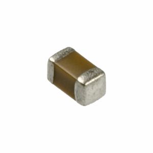

OMBRA Inviato 14 Dicembre 2015 Condividi Inviato 14 Dicembre 2015 4 ore fa, raffaell0 ha scritto: Nessuno sa che tipo di condensatore saldare? quel condensatore non è da 220v ma da 220pf 50v li trovi in rete con 1 euro ti riempiono casa !!! 2 Link al commento Condividi su altri siti Altre opzioni di condivisione...
raffaell0 Inviato 14 Dicembre 2015 Autore Condividi Inviato 14 Dicembre 2015 1 ora fa, alessio1993 ha scritto: quel condensatore non è da 220v ma da 220pf 50v li trovi in rete con 1 euro ti riempiono casa !!! Grazie di aver contribuito, ma mi serve il voltaggio e Uf o Nf. Hai elencato 220pf? Link al commento Condividi su altri siti Altre opzioni di condivisione...
OMBRA Inviato 14 Dicembre 2015 Condividi Inviato 14 Dicembre 2015 si ( pf ) allego immagine Link al commento Condividi su altri siti Altre opzioni di condivisione...
raffaell0 Inviato 14 Dicembre 2015 Autore Condividi Inviato 14 Dicembre 2015 ok, ho capito, ma di queste ci sono da 10v a 1000V e da 22uf a 220nf. Link al commento Condividi su altri siti Altre opzioni di condivisione...
OMBRA Inviato 14 Dicembre 2015 Condividi Inviato 14 Dicembre 2015 In questo momento, raffaell0 ha scritto: ok, ho capito, ma di queste ci sono da 10v a 1000V e da 22uf a 220nf. devi prendere quelle da 220 nf e da 50v allora 1 Link al commento Condividi su altri siti Altre opzioni di condivisione...
raffaell0 Inviato 15 Dicembre 2015 Autore Condividi Inviato 15 Dicembre 2015 Salve, per rispetto delle persone che mi hanno cercato di aiutare nella discussione, e per far crescere le persone che si trovano nella stessa situazione/problema, volevo avvisare che ho risolto. Ho saldato un condensatore di 250V e 100Nf. Sará fortuna? Booo non lo so. Ne avevo altri da 25V e 100Nf, ma ho preferito rischiare con quello citato. Ricordo che ho contattato molti laboratori, anche pagando per avere un informazione del compnente, ma a terti non ne danno informazioni. Link al commento Condividi su altri siti Altre opzioni di condivisione...
