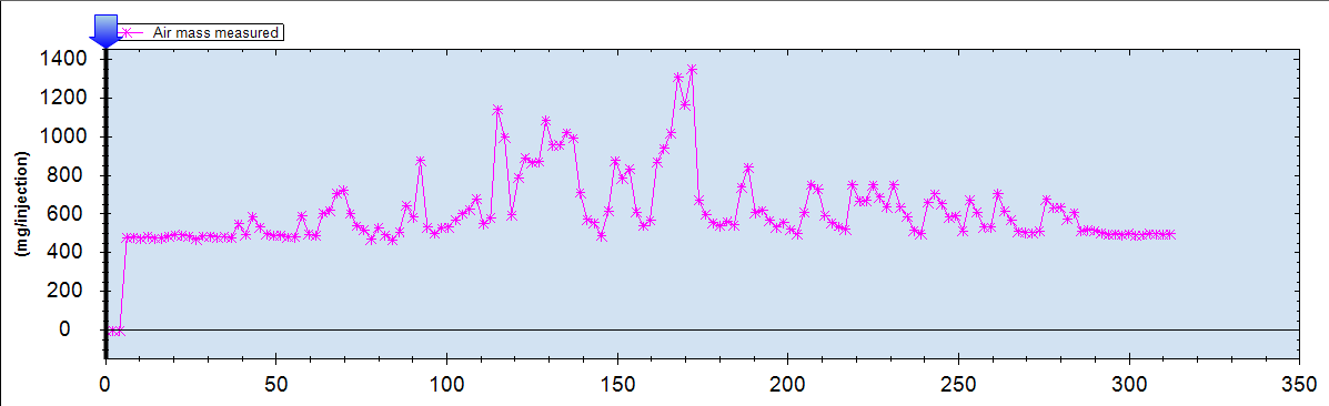

Cmq oggi sono sceso a fare diagnosi e .. tadààà.. intercooler rotto!!
Fà un baccano divino appena accelero...
Tra poco riscendo e faccio il check del MAF e vi scrivo i valori che leggo sul delphi
Fatto realtime e risultano 1489 di top aria..
Non so se é corretto visto che ho l'intercooler che sfiata e non prende granché giri in corsa.. Anzi in lenta..  <_<

Belin che besgiu.....hai fatto un log e non hai messo la prex turbo ? Ma cosa ti devo dire ?
1489mg di aria è troppo .....c'è qualcosa che non va
Modificato da Errecinque
Ma infatti secondo me quel coso funziona non molto bene.. In spegnimento ha dato un picco di 3680..
Dopo ci riprovo sperando che dia valori esatti non vincolati dall'intercooler sfiatante

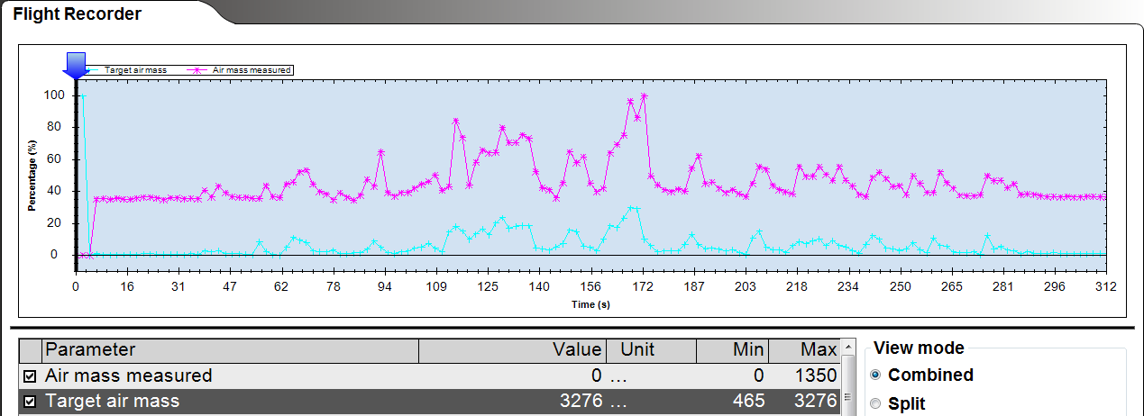

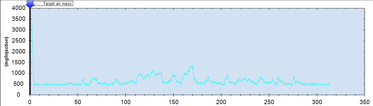

Ecco 2 log, uno sicuramente sbagliato e l'altro spero giusto (fatto col Delphi che l'elm non mi funziona)!
Ho provato a mettere a tavoletta ma sembra una mietitrebbiatrice con sto problema all'intercooler...
Fatemi sapere se devo fare altri log o cosi vanno bene

7 ore fa, Sasquatch ha scritto:
scusa ma con che lo apro ?
Questi file si aprono solo col delphi.
Questi sono i valori di cio che comprende aria dal programma, spero siano questi i dati interessati altrimenti debbo riparare/modificare l'elm per usare mes.
Spero si capisca qualcosa..
Modificato da Tky
