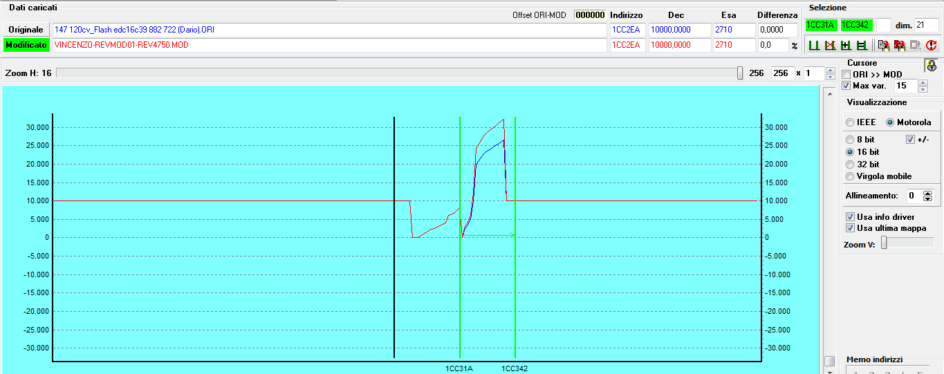

Salve a tutti,
volevo condividere con voi, non aprendo un post apposito visto che si tratta della medesima ECU della mia, una mappatura fatta da un'officina dedicata che elabora centraline anche per mezzi offroad ma, o sono stupido io o sta mappa fa veramente pena, ho visto che ha incrementi fuori driver assurdi e non hanno elaborato le mappe dovuto e conosciute ed il turbo fatto in %  con incrementi anomali (l'auto è ori tranne su gli scarichi).
Fatevi voi due belle risate visto che al tipo che gli ho fatto il rev su sta mappa, gli ho fatto vedere le mancate configurazioni delle mappe ed al pensiero di aver speso 350€ è invecchiato di 15 anni...
Buone risate a tutti (senza discriminare il lavoro degli altri ma qui stiamo veramente al comix del tuning visto che gli hanno detto che con questa aveva 40cv in più)
Vi posto anche quello modificato da me per il rev al quale ho aumentato leggermente il limitatore a 5000rpm (schioppetta meglio cosi).
p.s. il file ori di questa lo trovate nei post precedenti.
VINCENZO-REV4750.MOD
vincenzo.ori
pensa che a me' alla prima mappa che mi feci fare mi darno l'8% su tutto turbo tempi etc a partire da motore spento e toccati anche gli anticipi e batteva , forse vi e' ancora da qualche parte , poveretto a me dispiace quando vedo certe cose
cazz poi 350 euro ci avra' messo 15 minuti a fare un'opera simile  non capisco come mai non va' in avaria visto il rail .......o non sale perche' manca qualche bit di limitazione o non so'
Non sale oltre per il limitatore e non fa recovery come hai giustamente detto tu.
Onestamente non ho visto se ha dtc off oltre la egr ma non voglio malignare e non credo/spero.
Domani glie la cambio e vediamo se nota differenze. ;)
Grazie

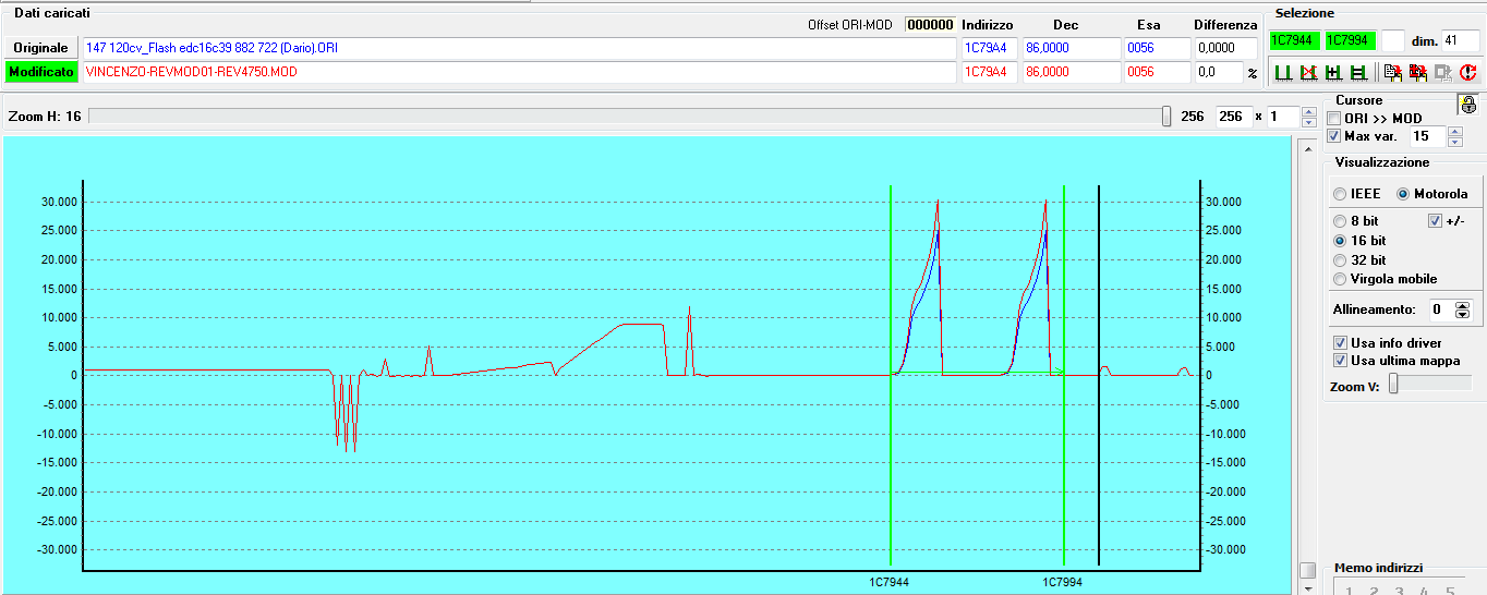

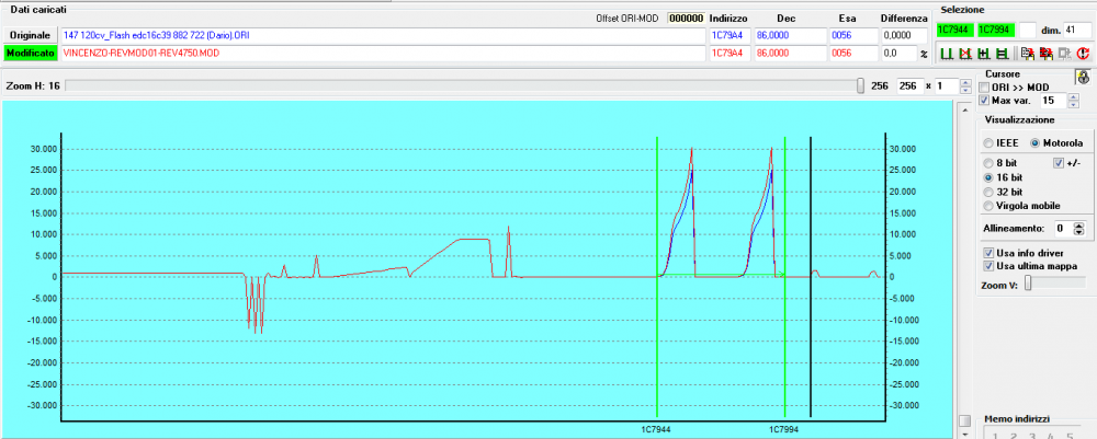

Accetto entrambi i suggerimenti e proverò come detto da maury per la questione SOI che credo sia importante per far lineare la mod anche se a livello di come sto io non credo che noto molto la differenza.
Una domanda,.,. sapete per caso cosa sono queste 2 curve?
Le vedo spesso ritoccate su molte mappe ma non capisco a cosa fanno riferimento.
9 ore fa, 19maury86 ha scritto:
Lasciale ori le hai viste toccate su una modifica di una persona del forum! Nn servono
Si hai ben inteso da dove..
Ma non capisco il senso di quelle 2 zone..
Non le tocco ma a che servono ?
