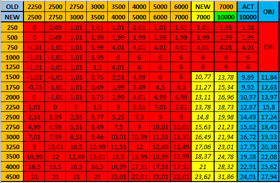

Cosi può andare?
La colonna ACT/10000 è quella attualmente in opera, quella ACT/10000 in verde è la calcolata totale e la OBJ è quella totale scalando la metà della differenza tra calcolato e in opera attualmente.
Intanto opero vgt e lambda.. Grazie
non mi torna chiara , 31,86 non puo' essere la soi , ma al massimo la durata dell'iniezione ho sbaglio ? , a memoria la fase ricalcolata  era quella da 27,94 , se si , applica quella , a memoria mi ricordo un 5,75 gradi rispetto all'ori
Hai ragione da vendere.. Ancora mi perdo su durate, gradi e altro.. Pardon!
Cmq si i valori erano quelli da te detti e li ho messi.. Ora creo il BP a 100mm3 su vgt e scalo di 14,3% quindi da 35 a 30 e vediamo il risultato nel log.
Ancora mi perdo a calcolare sta lambda... Piano piano ce la farò.. Già capire la relazione tra turbo e lambda é un passo avanti... Fattori di conversioni ce li ho.. Manca lucidità mentale e ce la faccio.. Ti aggiorno col log appena opero.
