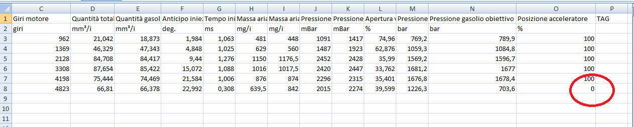

hai lasciato il pedale per caso ?? tky ?
Dopo i 5400rpm ho messo la quarta e stoppato il log che avevo auto dietro. Non sotto a quanto riporta li xo..
Me sa tanto che il body sta 'mbriaco a sto punto
no se hai lasciato è tutto ok !! perchè ti ha calcolato il potenziometro è quando è tutto alzato la % è a 0 quindi tutto nella norma .. io pensavo che ancora stavi  accellerando è lui stava allo 0%
Just now, Tky said:
Perche in grafico messo su rpm sopra i 4000rpm il pedale va giù?
perchè ti ricordo che il pedale è elettronico no come una volta che era collegato ad una farfalla è fino a che la farfalla non si chudeva la %  rimaneva sempre al 30 o al 40 % !! il discorso tuo è diverso perchè il pedale da un comando in questo caso una percentuale precisa dentro la ecu motore se il pedale torna a ( riposo ) la percentuale del potenziometro accelleratore e a 0  chiaro ?
