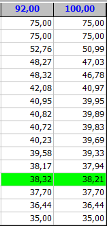

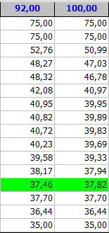

Ho notato che nella prima modifica (24) la vgt aveva due valori non in scala prima della zona lasciata ori.. ti posto la img che ho corretto e non vorrei che in quel punto piccasse la turbina non avendo "rilascio" delle palette in linea con la iq in aumento.
Cmq ho riscalato quanto detto.. fammi sapere se è ok che la carico appena posso e rifaccio un log. ;)
