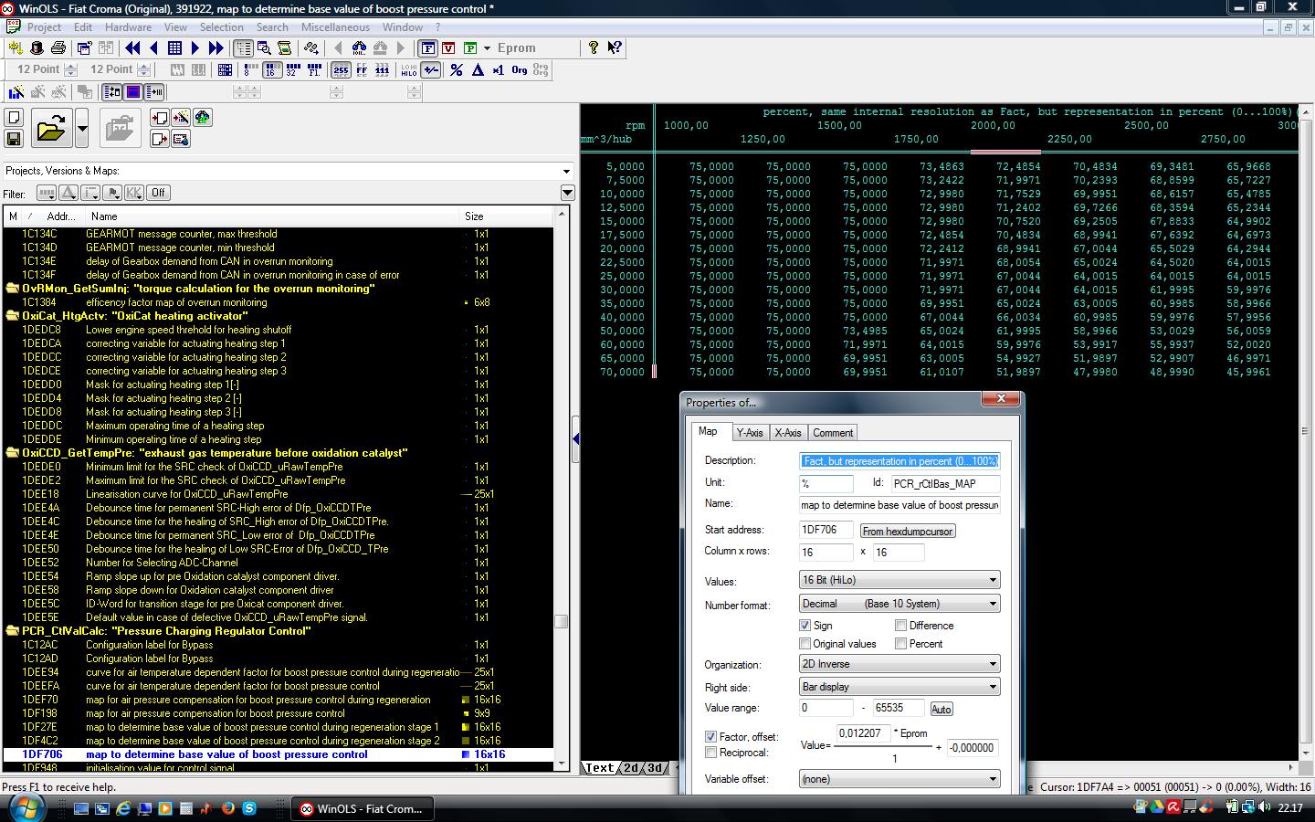

Prima mappa Alfa 147 (937) EDC16C39 882_722
l'anticipo lo toccherai a mappa finita , quando saprai quanti gradi durera'la nuova iniezione , hai fatto i tempi e la nm/iq , ora decidi qunato rail e qunato turbo , poi la vgt la vediamo dopo
Grazie Marco,
provvedo e posto i risultati incasinati che sicuramente otterrò ;)
42 minuti fa, Tky ha scritto:
essa parte da 75mm3 che è lo stock della ecu ori a 350nm impostata a 76mm3..
Se ragioni cosi prevedo rottura attuatore per troppi volts :D
In mappa ci sono i volt non i mm3
grazie per la info.. pensavo fosse gasolio...
a 100 mi sa che brillava come una stella!
Grazie :D
Ma volt di che???  La vgt che sappia io è una percentuale di apertura o chiusura delle palette!!!
e quindi l'asse Z a massimo valore 75 indica il 100% ed il minimo valore di 35 lo 0% (ovviamente rapportato a 76mm3 di gasolio, parlo di file ori) ?
Non è mai nè tutta aperta nè tutta chiusa a meno che non lo vuoi fare tu per qualsivoglia motivo. Stacca il connettore della pierburg e vedi come va la macchina (in questo caso le palette dovrebbero restare tutte aperte e la girante non prende velocità)
la mia domanda era più sulla teoria di calcolo che fisica della pierburg.
nel senso.. se 35 indica la sua chiusura a 76mm3 su 5000rpm, per i 100mm3 devo fare il rapporto tra 35 su 76 e portarla a X su 100.
Quindi il 35 scenderà di un tot% rapportato tra 75(100%) e X(circa il 24%) in negativo su 35..
È già stato detto mille volte che quella mappa si tocca solo se necessario. E cioè se dopo aver caricato la mod con il supporto di un log o di un manometro ti ritrovi con delle piccate di pressione turbo anomale. Allora vai a moddare la vgt dove serve. Adesso è inutile perderci del tempo
7500 sono 7.5V
5000 sono 5v
Ed l'attuatore sulla pierburg...sono i volt che arrivano sul controllo PWM
Ora spero di essermi spiegato

quindi a quanto dici tu, avendone scalato il bp va ricalcolata per arrivare a 100mm3 o non serve a come dice r5?
mi state confondendo non poco...
mi quoto da solo.. ho detto na fesseria.. ignoratemi!
Il massimo valore è 12V e non lo si porta mai a tale valore perche
1 non serve
2 si brucerebbe a quanto ho capito
P.s. ho esposto soltanto meglio il mio concetto, se non lo condividete poco importa perche ognuno ha le sue idee
Mi lascio a me stesso il dubbio di aver detto una stupidaggine
1 non serve
ovviamente se il massimale è 7.5v ci sarà un perchè quindi salire non ha senso.
xo scusami eh.. per logica..
se al minimale a 5000 rpm arriva con 64mm3 a 3,5v.. a 100mm3 va scalato a 1.97v (circa) per linearizzarla o fisicamente non serve a un cavolo modificarla come dice r5 ?
2 minuti fa, dragusdrake ha scritto:
Non serve a meno di mancanza di risultati, tipo la prex non arriva a quella obiettivo.
Il mio intervento era per non farti fare danno pensando fossero mm3
si si ma maggior dettagli fanno meglio.
Grazie Dragus ;)
dico la mia ma senza certezza , i valori espressi nell'asse z dovrebbero esser percentuali di lavoro dell'attuatore equindi delle palette , che poi si trasformino in voltaggio applicato al solenoide e' logico
io contro ogni cognizione ho visto i regimi della vgt che hai impostato sul tuo mod ed ho riscalato tutto visto che i miei bp sono diversi dai tuoi.. spero che cosi sia fatta bene..
Il resto delle mappe dovrebbero essere ok.. me ne date conferma almeno passo alle mappe di coppia?

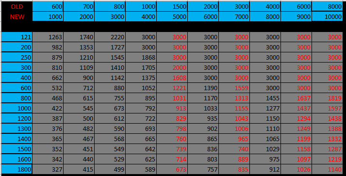

Ho sbagliato di brutto i tempi allora.. Dovevo arrivare a 100mm3 quindi non più 25% di 76mm3 ma +31,58% se non erro..
Lo scopo era di arrivare a 100 (la mappa della fortuna!!)
Per il limitatore Rail scalo come ho fatto per quello della temperatura almeno arrivo alla soglia senza sbrattare le curve.
Per la fase ho tolto il BP a 2250 e scalato da 2500 per liberare l'ultimo punto da assegnare alla nuova IQ che ho lasciato a valore z=0 sulle curve e credo sia correttamente scalata.
Per i gradi ci devo perdere un po di tempo per capirli.. Ora mi ci metto!

Ori è fino a 80 ed ho incrementato come sul grafico allegato.
sulla fase si, ho staccato 2500 e spostato tutto sopra 2250 e riasegnato l'ultimo senza calcolarlo ancora.
1 minuto fa, Sasquatch ha scritto:
l'incremento d 80 a 90 e' del 12,5 % ?
..azzarola... ho sbagliato i conti sulle assi ed ho impostato 125% a 100mm3 invece di 90..
sei troppo gentile nel farmi notare st'errori senza dirmi "idiota".
Procedo!
