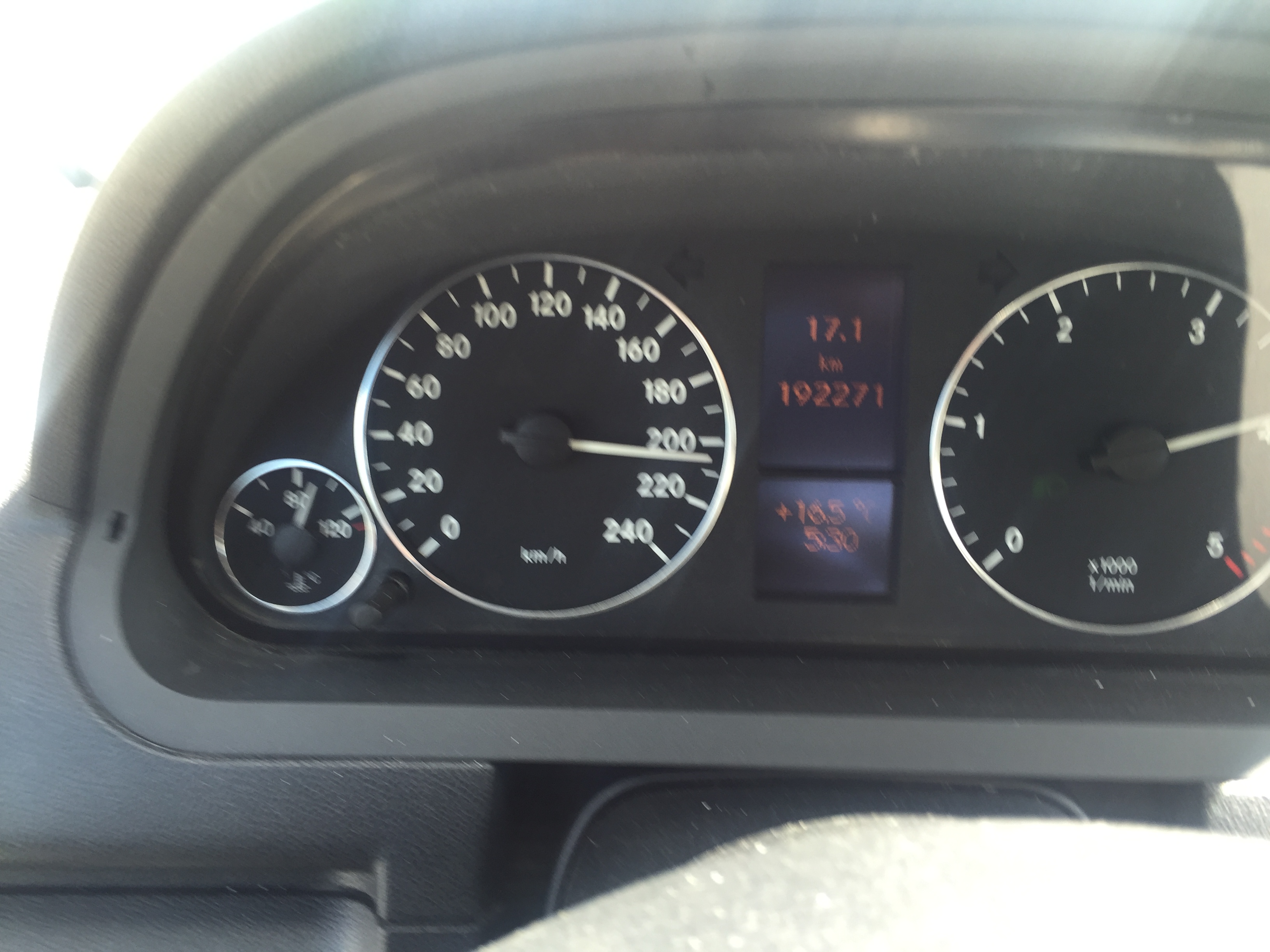

adesso ti posto il mio file che o caricato sulla mia auto sia l'orig che quello mod
poi dammi la tua opinione
pero ti anticipo che la mia auto e una potenza perfetta in tutto
EDC16C31 1037372428ORI
Mia Classe a 180 w169 mod ok
  • Like 2
15 minuti fa, Sasquatch ha scritto:
scusa nino , anche io applico cambiamenti simili su file che risultano sfalsati , ma a lavoro finito i cambiamneti restano nel punto ori
in che senso ?
Nino ti ringrazio per i file e scusa la domanda ma eri in manovra di parcheggio sulla foto? ;):D

comunque try quando vedi un classe a w169 da lontano che non riesci a raggiungere
sono io ok
hahahaha
