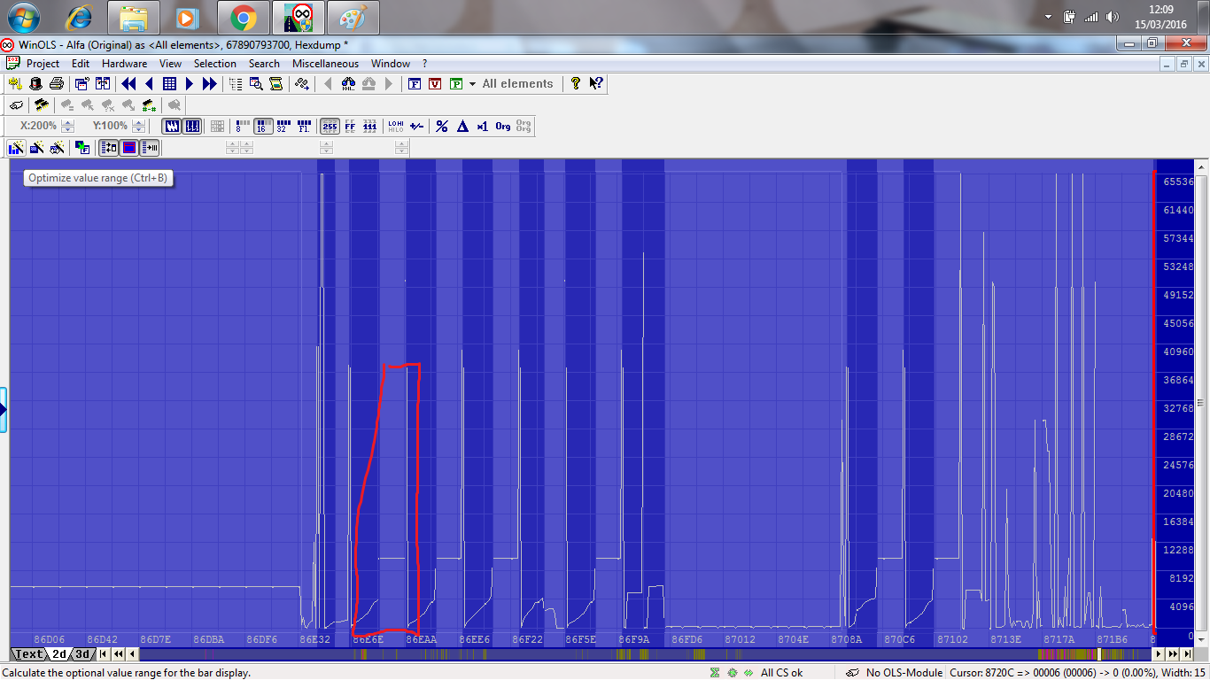

dragusdrake Inviato 16 Marzo 2016 Condividi Inviato 16 Marzo 2016 11 ore fa, enzopezzano ha scritto: Strano, molto strano. dopo un pò di prove in strada, e averlo messo a 2600, 2800, 3100 giri motore, non solo si presenta il problema "che mura" e si ferma come se volesse fare il launch control in fase di marcia ogni volta che passo anche a carico parzializzato su quel preciso punto di giri che ho impostato, ma per ogni cambio marcia che faccio, l'esitazione si presenta se cambio a quel regime o lo supero di poco (quindi a ridosso di...) ed è ovviamente fastidioso, quindi l'ho tolto...pensi a qualcosa enzopezzano? Link al commento Condividi su altri siti Altre opzioni di condivisione...
enzopezzano Inviato 16 Marzo 2016 Condividi Inviato 16 Marzo 2016 Questa e la mia. Stilo jtd ex 59kw. VID-20160106-WA0001.mp4 2 Link al commento Condividi su altri siti Altre opzioni di condivisione...
patrickmotors Inviato 16 Marzo 2016 Autore Condividi Inviato 16 Marzo 2016 A questo punto modificherei anche la prima mappa che ho detto io allo stesso modo e vedere se elimini il problema .. e il primo panettone che trovi Link al commento Condividi su altri siti Altre opzioni di condivisione...
dragusdrake Inviato 16 Marzo 2016 Condividi Inviato 16 Marzo 2016 Quale è la "prima mappa"? Abbiamo parlato di quella modificata da Enzo che è la coppia per la prima marcia, quella che viene dopo è per la retro. Se intendi i BP prima della coppia prima marcia, che senso avrebbe modificarli? Tra l'altro nella seconda mappa che ho fatto ho modificato un bp per averlo a 3100 giri, poiché non c:era come breck, e il risultato è stato il medesimo... Link al commento Condividi su altri siti Altre opzioni di condivisione...
patrickmotors Inviato 16 Marzo 2016 Autore Condividi Inviato 16 Marzo 2016 6 minuti fa, dragusdrake ha scritto: Quale è la "prima mappa"? Abbiamo parlato di quella modificata da Enzo che è la coppia per la prima marcia, quella che viene dopo è per la retro. Se intendi i BP prima della coppia prima marcia, che senso avrebbe modificarli? Tra l'altro nella seconda mappa che ho fatto ho modificato un bp per averlo a 3100 giri, poiché non c:era come breck, e il risultato è stato il medesimo... No non intendo quello dopo ti faccio lo screen Link al commento Condividi su altri siti Altre opzioni di condivisione...

dragusdrake Inviato 17 Marzo 2016 Condividi Inviato 17 Marzo 2016 17 minuti fa, enzopezzano ha scritto: Vediamo un po' ste mappe che non funzionano? ORI 78 MM3 launch Link al commento Condividi su altri siti Altre opzioni di condivisione...
patrickmotors Inviato 18 Marzo 2016 Autore Condividi Inviato 18 Marzo 2016 strano che limiti ogni marcia da fermo, in teoria la mappa modificata è in prima marcia, puo essere forse che bisogna modificarle entrambe!! 2 Link al commento Condividi su altri siti Altre opzioni di condivisione...
dragusdrake Inviato 18 Marzo 2016 Condividi Inviato 18 Marzo 2016 Il 15/3/2016 at 12:07 , patrickmotors ha scritto: SI quella dopo è per reverse speed quindi retro, come nello screen e dove ce il cursore rosso Sto facendo un attimo confusione, ho modificato la mia mappa come questo primo post, pensando che tu intendessi che dopo il cursore rosso indicato c'è la mappa reverse speed 13 minuti fa, patrickmotors ha scritto: strano che limiti ogni marcia da fermo, in teoria la mappa modificata è in prima marcia, puo essere forse che bisogna modificarle entrambe!! Mentre ora dici che è quest'altra? posso provare evidentemente avevo capito male Dagli screen di enzopezzano sembrava più simile la curva del primo screen, che del secondo Vi faccio sapere se era questo il problema, intanto grazie per la pazienza Link al commento Condividi su altri siti Altre opzioni di condivisione...

patrickmotors Inviato 19 Marzo 2016 Autore Condividi Inviato 19 Marzo 2016 Non c'è nessuna confusione e nessuno di voi ha capito male, basta solo saper leggere ciò che uno scrive, ho detto può essere che bisogna modificarle entrambe perché l ultima che ho postato sembra avere lo stesso significato di quella postata da Enzo 1 Link al commento Condividi su altri siti Altre opzioni di condivisione...
Salvo alfa Inviato 20 Marzo 2016 Condividi Inviato 20 Marzo 2016 Quindi alla fine dopo la modifica che a postato Enzo andrebbe modificata anche quella dell'ultimo post che hai caricato tu... Oggi provo e vi saprò dire se non fa più quella perdita Link al commento Condividi su altri siti Altre opzioni di condivisione...

Salvo alfa Inviato 21 Marzo 2016 Condividi Inviato 21 Marzo 2016 Facendo solo quello ke a postato Enzo appena schiaccio la frizione mi limita i giri quindi oggi carico la mappa provando a modificare anche quello che dice patrickmotors... E proviamo se funziona solo con la prima che sennò ogni volta che schiaccio la frizione perdo potenza e non va bene Link al commento Condividi su altri siti Altre opzioni di condivisione...

Salvo alfa Inviato 21 Marzo 2016 Condividi Inviato 21 Marzo 2016 Il 18 marzo 2016 at 15:25 , patrickmotors ha scritto: strano che limiti ogni marcia da fermo, in teoria la mappa modificata è in prima marcia, puo essere forse che bisogna modificarle entrambe!! Facendo questa modifica ti elimina la seconda marcia Link al commento Condividi su altri siti Altre opzioni di condivisione...
patrickmotors Inviato 21 Marzo 2016 Autore Condividi Inviato 21 Marzo 2016 Spiega meglio modificando anche quella mappa cosa non funziona nella seconda marcia? Link al commento Condividi su altri siti Altre opzioni di condivisione...
Salvo alfa Inviato 22 Marzo 2016 Condividi Inviato 22 Marzo 2016 Allora prima marcia ok parti tranquillo e via..metti la seconda acceleri ed è come non averla l'accelleratore non risponde alla seconda marcia poi 3 4 5 ok Link al commento Condividi su altri siti Altre opzioni di condivisione...

dragusdrake Inviato 22 Marzo 2016 Condividi Inviato 22 Marzo 2016 32 minuti fa, enzopezzano ha scritto: Scusatemi tanto, ma come fanno a limitarvi le altre marce, mica cambiate senza mollare l'acceleratore!!!!! in questo caso si sta parlando della modifica di un altra curva che ha postato patrickmotors insieme a quella postata da te. Link al commento Condividi su altri siti Altre opzioni di condivisione...
Salvo alfa Inviato 22 Marzo 2016 Condividi Inviato 22 Marzo 2016 1 ora fa, enzopezzano ha scritto: Scusatemi tanto, ma come fanno a limitarvi le altre marce, mica cambiate senza mollare l'acceleratore!!!!! Si l'accelleratore lo si molla ma è appena si schiaccia la frizione ke parte il launch e quindi....se sei di 3 a 4000 metti la 4 devi X forza schiacciare la frizionerai quindi ti dà un taglio di potenza a qualunque marchia schiacciando la frizione Link al commento Condividi su altri siti Altre opzioni di condivisione...

patrickmotors Inviato 22 Marzo 2016 Autore Condividi Inviato 22 Marzo 2016 allora a questo punto la mappa che ti ho fatto modificare limita sempre in tutte le marce da quanto ho capito Link al commento Condividi su altri siti Altre opzioni di condivisione...
dragusdrake Inviato 22 Marzo 2016 Condividi Inviato 22 Marzo 2016 59 minuti fa, patrickmotors ha scritto: allora a questo punto la mappa che ti ho fatto modificare limita sempre in tutte le marce da quanto ho capito no non credo che sia questo il problema, come già detto al post dove esplicitavo bene il problema, cambiando solo la curva proposta da enzo, se cambiavo marcia (e quindi entravo in modalità "folle") nel range di giri dove avevo impostato il launch, avevo una perdita di potenza come la chiama salvo, io la chiamerei proprio "botta su frizione e cambio per mancanza di diesel improvviso", e questo succedeva a qualsiasi marcia, proprio perchè, per cambiare marcia, la frizione la si schiaccia... se poi uno fa le cambiate senza frizione, bhè allora è un altro paio di maniche Link al commento Condividi su altri siti Altre opzioni di condivisione...
