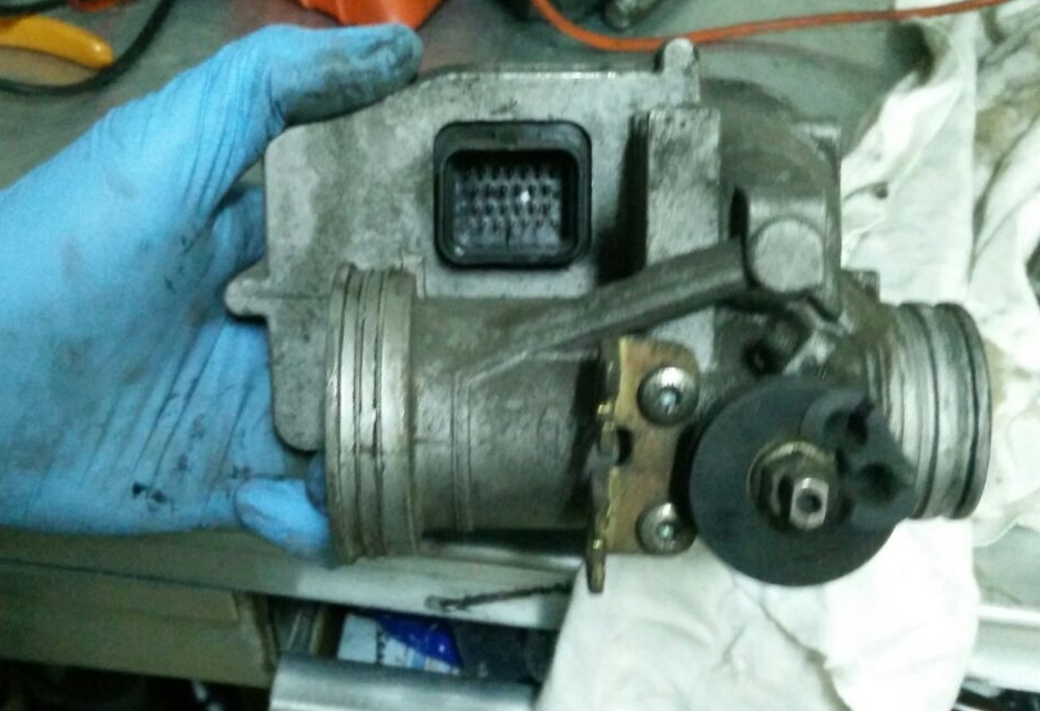

il cliente è andato in una buca e l'impianto è andato in corto bruciando anche i fusibili, spegnendo quadro e luci, ma il motore non si è spento, arrivato a casa non ne ha più voluto sapere di partire.
Sostituito fusibili e controllato l'impianto funziona tutto ma non arriva corrente dalle bobine, ho scoperto che il problema proviene dalla centralina collegata al corpo farfallato.

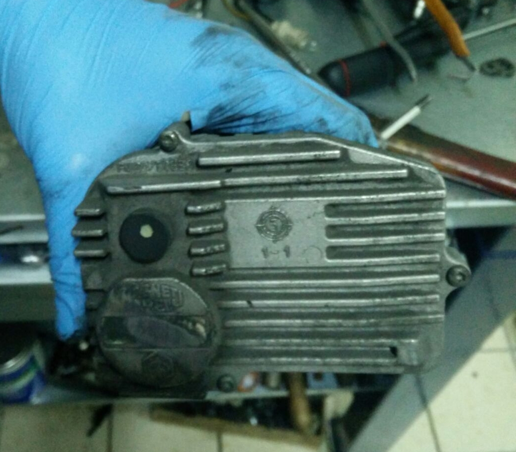

mi hanno detto che puo essere riparata, Voi avete qualche info? ( mi farebbero comodo info utili prima di aprirla)
sono in possesso anche di un ricambio ma di un beverly 250 che al contrario dello sportcity questo è codificato, possibile fare una scodifica totale?

Cmq Risolto sostituendo il tutto con uno usato
ma proverò a farmi lasciare il suo per fare un po di prove

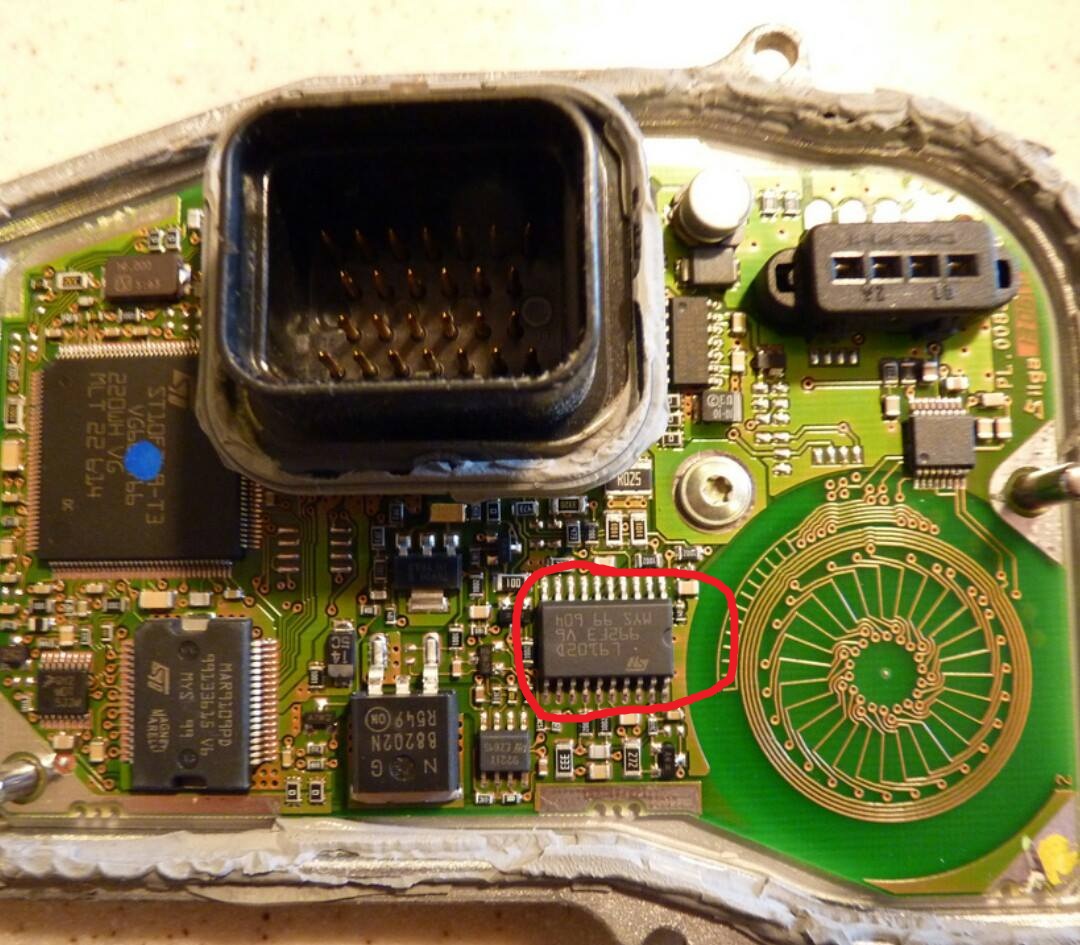

ciao, grazie dell'info ordinate :D, le ho trovate con la seconda riga diversa, pensi vada bene?
ho saputo che alcuni la sostituiscono con un modello diverso, diciamo "meno delicato"
Allego la foto per far capire cosa sostituire ( l9102d )
