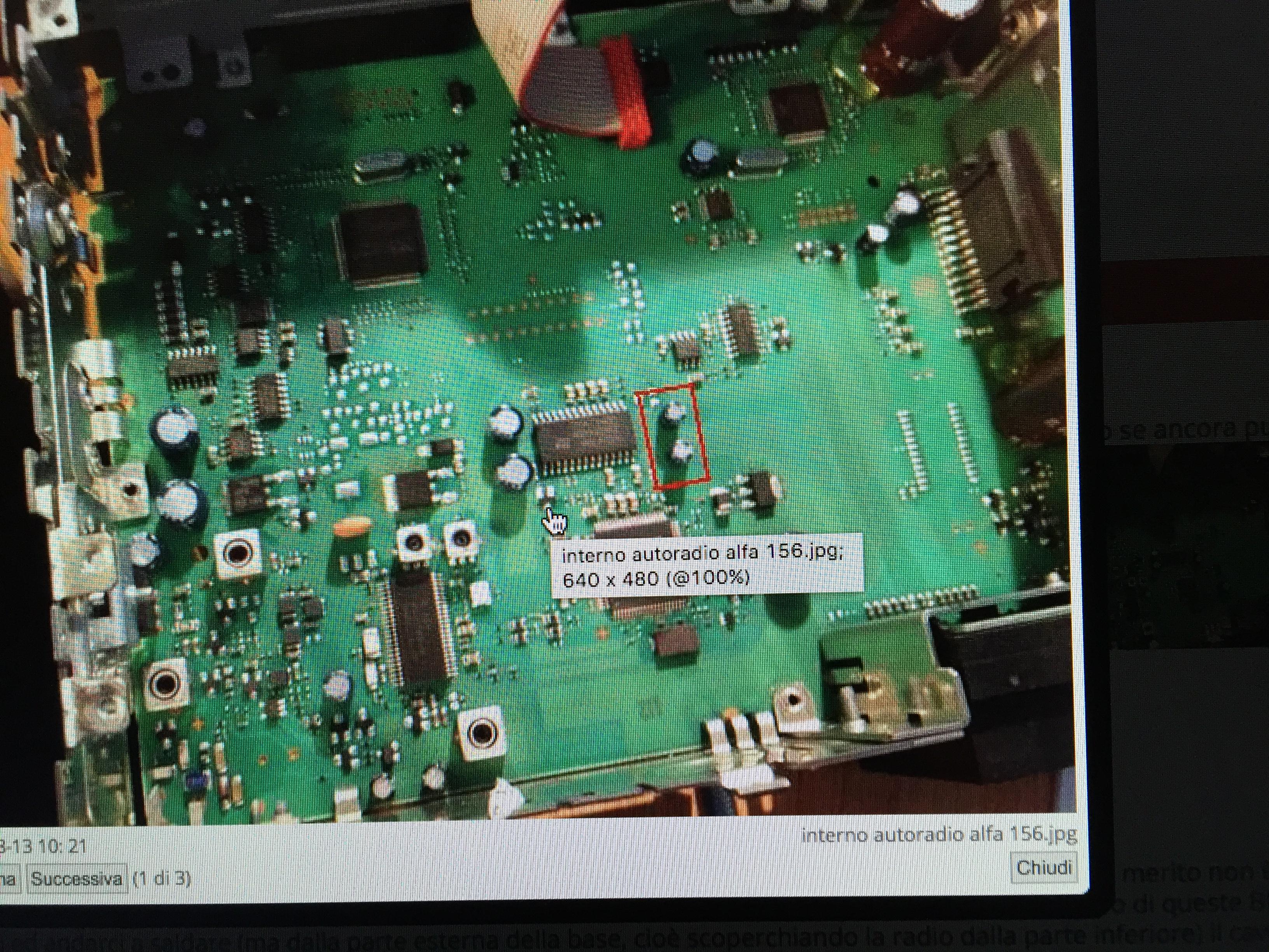

delsordo Inviato 12 Maggio 2016 Condividi Inviato 12 Maggio 2016 ciao mi puoi dare una foto della micro che ai letto per togliere il blocco autoradio alfa cancheck, eliminato il controllo dal micro 68hc11pa8 grazie Link al commento Condividi su altri siti Altre opzioni di condivisione...
T_E_O Inviato 12 Maggio 2016 Autore Condividi Inviato 12 Maggio 2016 (modificato) Ciao, mi spiace ma non ho foto, è comunque vicino alla eeprom 24c08 e non porta il codice68hc11 ma ha un coodice diverso Modificato 12 Maggio 2016 da teo74 Link al commento Condividi su altri siti Altre opzioni di condivisione...
delsordo Inviato 13 Maggio 2016 Condividi Inviato 13 Maggio 2016 Vicino eprom 24c08 ma è un altra eprom uguale con un momento strano Link al commento Condividi su altri siti Altre opzioni di condivisione...
delsordo Inviato 13 Maggio 2016 Condividi Inviato 13 Maggio 2016 Ti mando io foto puoi indicare Link al commento Condividi su altri siti Altre opzioni di condivisione...

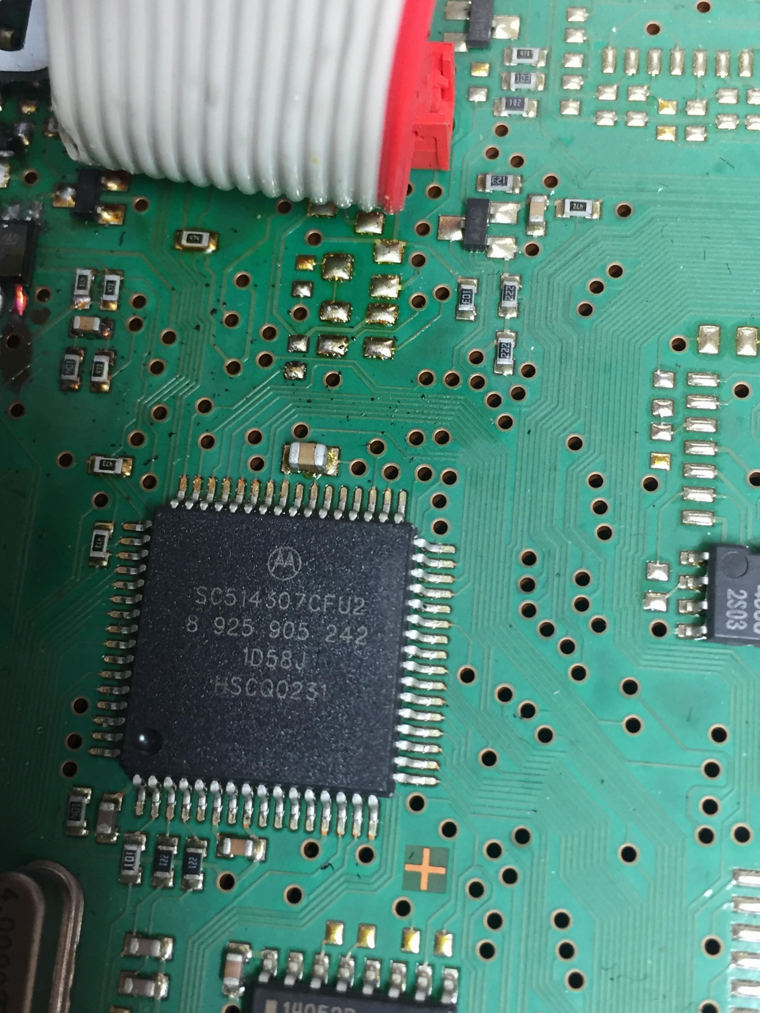

T_E_O Inviato 13 Maggio 2016 Autore Condividi Inviato 13 Maggio 2016 Ha questa forma Link al commento Condividi su altri siti Altre opzioni di condivisione...
delsordo Inviato 13 Maggio 2016 Condividi Inviato 13 Maggio 2016 Ok lo vista inizia lettera mxxxxx la lego e gli metto le tue file modificate provo oggi grazie Link al commento Condividi su altri siti Altre opzioni di condivisione...
delsordo Inviato 13 Maggio 2016 Condividi Inviato 13 Maggio 2016 Mi puoi indicare se è la prima 1o la 2 che come si chiama per leggere con miniprog Link al commento Condividi su altri siti Altre opzioni di condivisione...

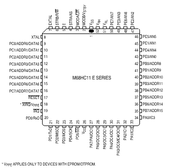

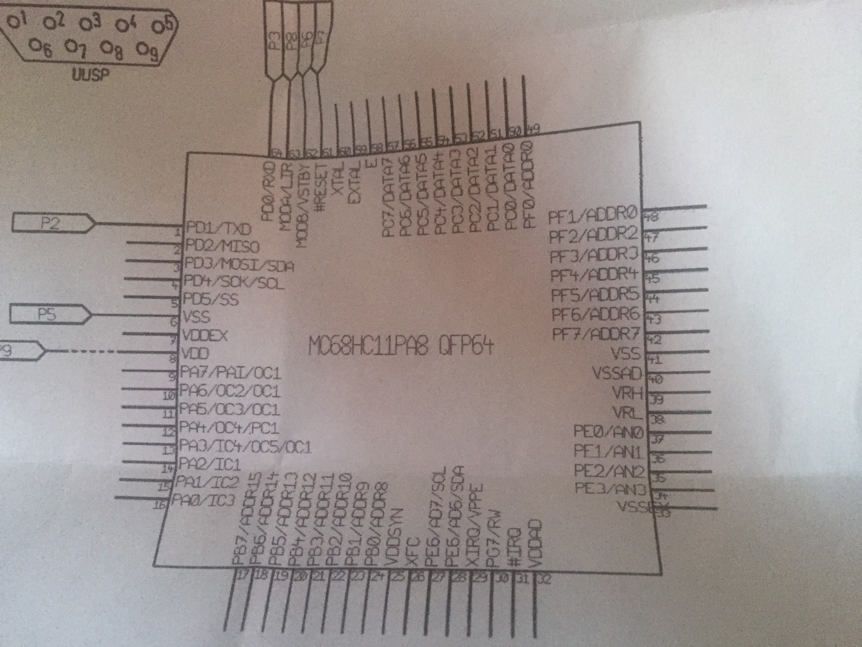

T_E_O Inviato 16 Maggio 2016 Autore Condividi Inviato 16 Maggio 2016 La prima foto comunque confronta i pin con la foto mia..... Link al commento Condividi su altri siti Altre opzioni di condivisione...
delsordo Inviato 16 Maggio 2016 Condividi Inviato 16 Maggio 2016 La mia foto cia 64 pin Link al commento Condividi su altri siti Altre opzioni di condivisione...
T_E_O Inviato 19 Maggio 2016 Autore Condividi Inviato 19 Maggio 2016 Si mc68hc11 pa8 ha 64pin Link al commento Condividi su altri siti Altre opzioni di condivisione...
T_E_O Inviato 19 Maggio 2016 Autore Condividi Inviato 19 Maggio 2016 Trovi on line il datasheet Link al commento Condividi su altri siti Altre opzioni di condivisione...
