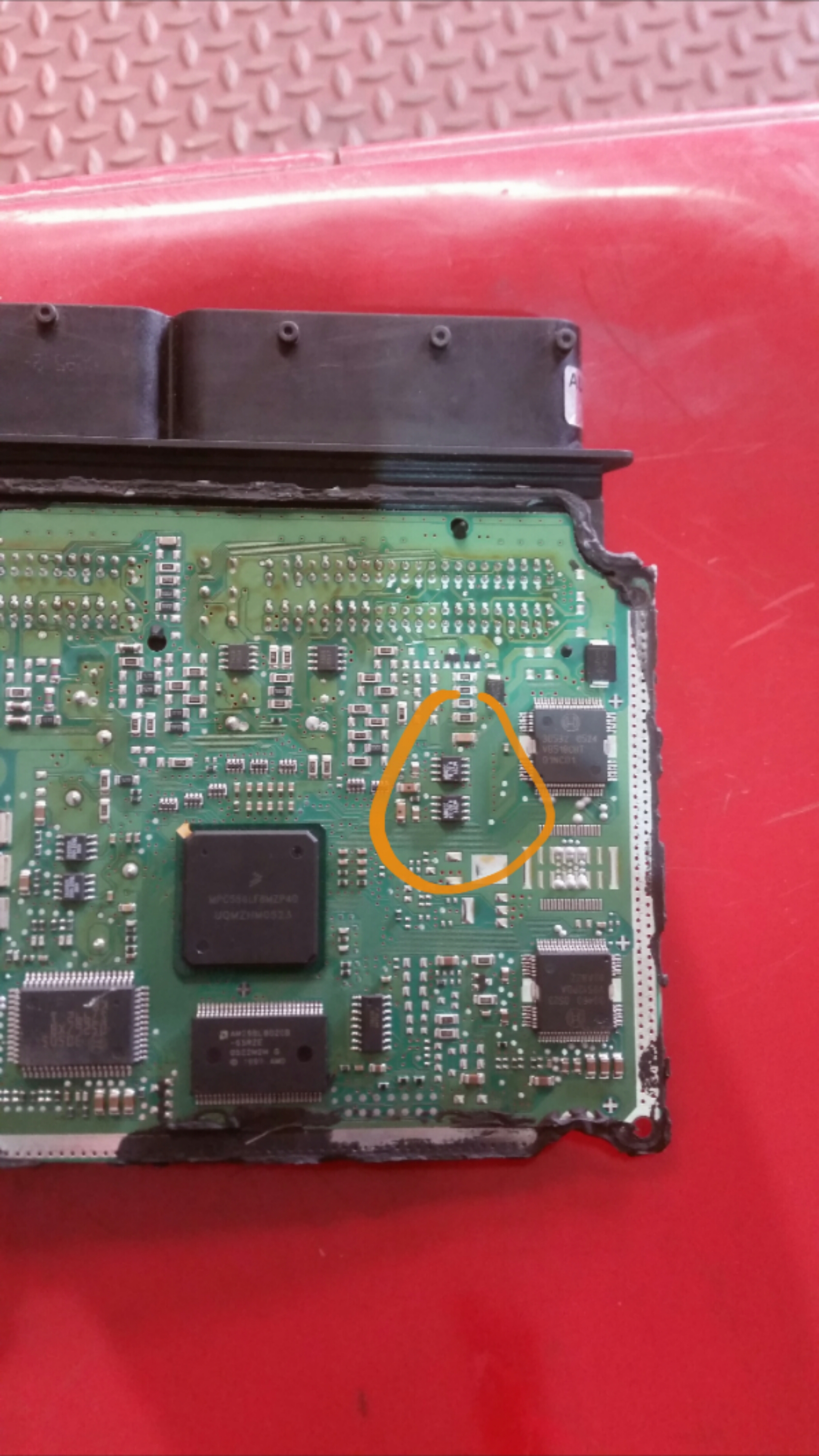

gerryc89 Inviato 29 Marzo 2016 Condividi Inviato 29 Marzo 2016 quelli sono i drivers per i relais e i negativi commutati di potenza, quello con sole due file di contatti dall´altro lato del pcb dovrebbe essere il regolatore della 5v di sistema e sensoristica. Il componente a parallelepipedo con quatto pin e un filtro induttivo per la can, dovrebbe dare corto sui pin a due a due. Comunque ragazzi sul pin 25 mi sembra debba esserci il k-line, se si collega al pin 7 obd deve rispondere in diagnosi, se non risponde probabilmente il problema non e la can, ma la centralina non riesce ad avviare il firmware per qualche ragione, tipo mancanza di qualche tensione di sistema o circuito di reset della cpu andato a donnine, ecc. 1 Link al commento Condividi su altri siti Altre opzioni di condivisione...
gerryc89 Inviato 29 Marzo 2016 Condividi Inviato 29 Marzo 2016 4 ore fa, carreracoupe ha scritto: Cmq anche la mia nn comunica in diagnosi ma cmq in bdm leggo e scrivo. Seguendo la linea can arrivo a 2 82c250 potrebbe essere uno di quelli se il difetto riguarda la linea can e molto probabile che sia uno di quelli ad essere saltato, basta un fulmine che cade nelle vicinanze della macchina, la scarica atmosferica si induce sull´anello della can, che ha un´impedenza abbastanza bassa e schioppa i transceiver. Per provare la ecu a banco pero´ si deve mettere una resistenza da 75 ohm tra can high e low altrimenti non potra mai comunicare, si saranno un sacco di riflessioni di segnale che non faranno transitare i pacchetti in modo corretto. Provate prima a diagnosticare via k-line, se presente, su fiat la diagnosi passa atraverso quella, sulle macchine con il can getaway il discorso cambia. Link al commento Condividi su altri siti Altre opzioni di condivisione...

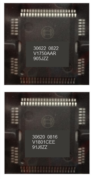

DIL 68 Inviato 30 Marzo 2016 Condividi Inviato 30 Marzo 2016 11 ore fa, alessio1993 ha scritto: o questo !! A me porta questi due. Link al commento Condividi su altri siti Altre opzioni di condivisione...
carreracoupe Inviato 30 Marzo 2016 Autore Condividi Inviato 30 Marzo 2016 Il mio dubbio è su questi 2 Link al commento Condividi su altri siti Altre opzioni di condivisione...

DIL 68 Inviato 30 Marzo 2016 Condividi Inviato 30 Marzo 2016 4 minuti fa, carreracoupe ha scritto: Il mio dubbio è su questi 2 sulla mia quelli non ci sono,secondo te quale la loro funzione? Link al commento Condividi su altri siti Altre opzioni di condivisione...
gerryc89 Inviato 30 Marzo 2016 Condividi Inviato 30 Marzo 2016 (modificato) 37 minuti fa, DIL 68 ha scritto: sulla mia quelli non ci sono,secondo te quale la loro funzione? quelli sono opamp, servono a monitorare le uscite degli attuatori con una corrente di prova per attivare gli errori in caso di guasto, probabilmente la conversione segnale da can a livello logico (5v) la fanno quei due transistor che ho cerchiato in rosso, però non ne sono sicuro, purtroppo non ho una centralina sotto mano, se ci sono foto più dettagliate si potrebbe vedere meglio Modificato 30 Marzo 2016 da gerryc89 2 Link al commento Condividi su altri siti Altre opzioni di condivisione...

gerryc89 Inviato 30 Marzo 2016 Condividi Inviato 30 Marzo 2016 (modificato) 7 ore fa, DIL 68 ha scritto: Ora vedo se riesco a fare delle foto più dettagliate e le posto. Più dettagliati di così non riesco. Immagini centralina.rar penso vadano bene, allora i datasheet degli integrati bosch non si trovano, dovresti vedere con un tester in prova continuità dove va a finire la can bus, su quale integrato, se ci sono resistenze in serie alla can incomincia a monte di esse, non direttamente lato connettore. Se hai un alimentatore stabilizzato con il display che ti indica la corrente potresti confrontare gli assorbimenti tra le due ecu Modificato 30 Marzo 2016 da gerryc89 Link al commento Condividi su altri siti Altre opzioni di condivisione...

DIL 68 Inviato 30 Marzo 2016 Condividi Inviato 30 Marzo 2016 3 ore fa, gerryc89 ha scritto: penso vadano bene, allora i datasheet degli integrati bosch non si trovano, dovresti vedere con un tester in prova continuità dove va a finire la can bus, su quale integrato, se ci sono resistenze in serie alla can incomincia a monte di esse, non direttamente lato connettore. Se hai un alimentatore stabilizzato con il display che ti indica la corrente potresti confrontare gli assorbimenti tra le due ecu L ' altra centralina non c'è l'ho più, l'auto è andata via oggi,comunque ho seguito la linea can e termina sull'integrato 30622,l'ho sostituito con un' altro di un'altra centralina che avevo ma ho lo stesso problema. Link al commento Condividi su altri siti Altre opzioni di condivisione...
OMBRA Inviato 30 Marzo 2016 Condividi Inviato 30 Marzo 2016 cmq potrebbero anche essere gli integrati che diceva gerryc Link al commento Condividi su altri siti Altre opzioni di condivisione...
gerryc89 Inviato 30 Marzo 2016 Condividi Inviato 30 Marzo 2016 1 ora fa, DIL 68 ha scritto: L ' altra centralina non c'è l'ho più, l'auto è andata via oggi,comunque ho seguito la linea can e termina sull'integrato 30622,l'ho sostituito con un' altro di un'altra centralina che avevo ma ho lo stesso problema. I collegamenti fino all'integrato erano entrambi buoni? Sembra che il transceiver sia integrato nel driver come diceva alessio, in definitiva quei due componenti che avevo cerchiato in rosso potrebbero essere dei diodi zener di protezione, misurali con il tester in provadiodi. Ti consiglierei di provare ad alimentare la ecu e senza diag attaccata controllare la linea can con l'oscilloscopio, quando la ecu è accesa dovrebbe tentare di comunicare con gli altri nodi can, se c'è qualche distorsione tipica di segnale dovuta a qualche corto o interruzione si dovrebbe vedere subito, però in questo caso metti la resistenza da 75 ohm così si capisce meglio. Link al commento Condividi su altri siti Altre opzioni di condivisione...
gerryc89 Inviato 30 Marzo 2016 Condividi Inviato 30 Marzo 2016 scusate la qualità dell'illustrazione non avevo molto tempo a disposizione e l'ho disegnato col tablet. Comunque ho fatto un diagramma di come dovrebbe essere lo stadio di ingresso della can a rigor di logica, prova a confrontarlo e mi fai sapere, ovviamente il tx ed rx non penso siano facili da identificare, con l'aiuto dell'oscilloscopio potrebbe essere possibile però solo se c'è transito di pacchetti. 1 Link al commento Condividi su altri siti Altre opzioni di condivisione...
DIL 68 Inviato 31 Marzo 2016 Condividi Inviato 31 Marzo 2016 8 ore fa, gerryc89 ha scritto: I collegamenti fino all'integrato erano entrambi buoni? Sembra che il transceiver sia integrato nel driver come diceva alessio, in definitiva quei due componenti che avevo cerchiato in rosso potrebbero essere dei diodi zener di protezione, misurali con il tester in provadiodi. Ti consiglierei di provare ad alimentare la ecu e senza diag attaccata controllare la linea can con l'oscilloscopio, quando la ecu è accesa dovrebbe tentare di comunicare con gli altri nodi can, se c'è qualche distorsione tipica di segnale dovuta a qualche corto o interruzione si dovrebbe vedere subito, però in questo caso metti la resistenza da 75 ohm così si capisce meglio. Si i collegamenti sono integri,appena mi libero un pò farò altre prove.Comunque la centralina tenta la comunicazione,ma si interrompe subito dopo,l'altra centralina invece comunicava tranquillamente senza inserire la resistenza da 75 ohm. Link al commento Condividi su altri siti Altre opzioni di condivisione...

OMBRA Inviato 31 Marzo 2016 Condividi Inviato 31 Marzo 2016 sono sempre più convito che è la cpu che si dissalda sulle edc16 ... è non comunica con altri componenti Link al commento Condividi su altri siti Altre opzioni di condivisione...
gerryc89 Inviato 31 Marzo 2016 Condividi Inviato 31 Marzo 2016 Il 31/3/2016 at 12:57 , DIL 68 ha scritto: ok,appena provo ti faccio sapere, con la sonda prima su can H e poi su can L,sapresti indicarmi che segna dovrei trovare? La prova devo effettuarla ai pin della presa? o sulla scheda. non ha importanza dove effettui la misura, l'importante che i segnali siano speculari e di ampiezza uguale. La resistenza connettila altrimenti il risultato potrebbe essere diverso, e sicuramente i manda in errore Link al commento Condividi su altri siti Altre opzioni di condivisione...
gerryc89 Inviato 31 Marzo 2016 Condividi Inviato 31 Marzo 2016 In questo momento, alessio1993 ha scritto: sono sempre più convito che è la cpu che si dissalda sulle edc16 ... è non comunica con altri componenti penso pure io, capitato con una edc16c39 di una croma, ma li la cpu era proprio rotta, era diventata termica, se la raffreddavi rifunzionava. Link al commento Condividi su altri siti Altre opzioni di condivisione...
OMBRA Inviato 31 Marzo 2016 Condividi Inviato 31 Marzo 2016 si bisognerebbe provare a riscaldarla con l'intento che quella parte dissaldata si risaldi .. Link al commento Condividi su altri siti Altre opzioni di condivisione...
gerryc89 Inviato 31 Marzo 2016 Condividi Inviato 31 Marzo 2016 2 ore fa, alessio1993 ha scritto: si bisognerebbe provare a riscaldarla con l'intento che quella parte dissaldata si risaldi .. mmm, per fare il reflow bisogna almeno preriscaldare il circuito a 100 gradi, poi applicare flussante liquido e riscaldare il processore, altrimenti si cuoce, purtroppo il pcb è multistrato e il calore sparato dall'alto non è sufficente a fondere le sfere di stagno. Link al commento Condividi su altri siti Altre opzioni di condivisione...
DIL 68 Inviato 31 Marzo 2016 Condividi Inviato 31 Marzo 2016 (modificato) 25 minuti fa, gerryc89 ha scritto: 2 ore fa, alessio1993 ha scritto: si bisognerebbe provare a riscaldarla con l'intento che quella parte dissaldata si risaldi .. 25 minuti fa, gerryc89 ha scritto: mmm, per fare il reflow bisogna almeno preriscaldare il circuito a 100 gradi, poi applicare flussante liquido e riscaldare il processore, altrimenti si cuoce, purtroppo il pcb è multistrato e il calore sparato dall'alto non è sufficente a fondere le sfere di stagno. Quindi secondo voi è proprio un problema del microprocessore? Modificato 31 Marzo 2016 da DIL 68 Link al commento Condividi su altri siti Altre opzioni di condivisione...
OMBRA Inviato 31 Marzo 2016 Condividi Inviato 31 Marzo 2016 secondo me si !!! è un problema comune selle edc però è sempre da verificare se la linea che è in comune arriva fino al micro .. Link al commento Condividi su altri siti Altre opzioni di condivisione...
