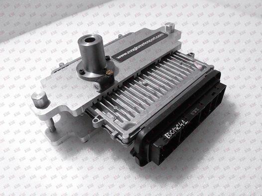

comunque per esempio fanno la dima per forare e programmare le BMW serie F senza aprirle
sono incollate, da due lati aprendo sembra con non succede niente ma poi scopri che il circuito si crepa internamente, e il boot si trova lato dissipatore, non lato coperchio
Miiii, e quanto costano sté soluzioni per il foro? Esiste solo un tipo della Magicmotorsport?
questo potrebbe servire, ma le due piastre sono guidate nel posizionamento sulla ecu oppure possono essere montate in posizione sbagliate?
ad esempio più verso il lato del connettore o viceversa...
comunque fatte due ecu serie f aperte e chiuse senza nessun problema.
poi magic motor sport non mi piace lo strumento, quindi inutile fare accessori come giocattoli se lo strumento non è un granchè, non fa delphi dcm 3.7 :(
no la dima si incastra al millesimo nelle orecchie della ecu, per i trucioli vengono buttati fuori dall'aria compressa, per comprare questi tool non è necessario essere loro clienti

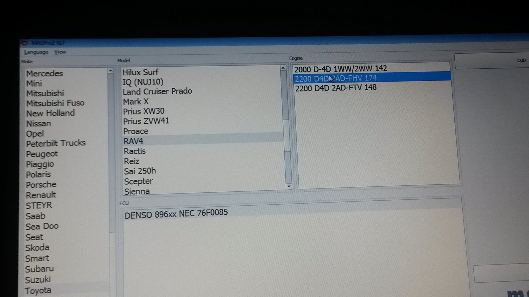

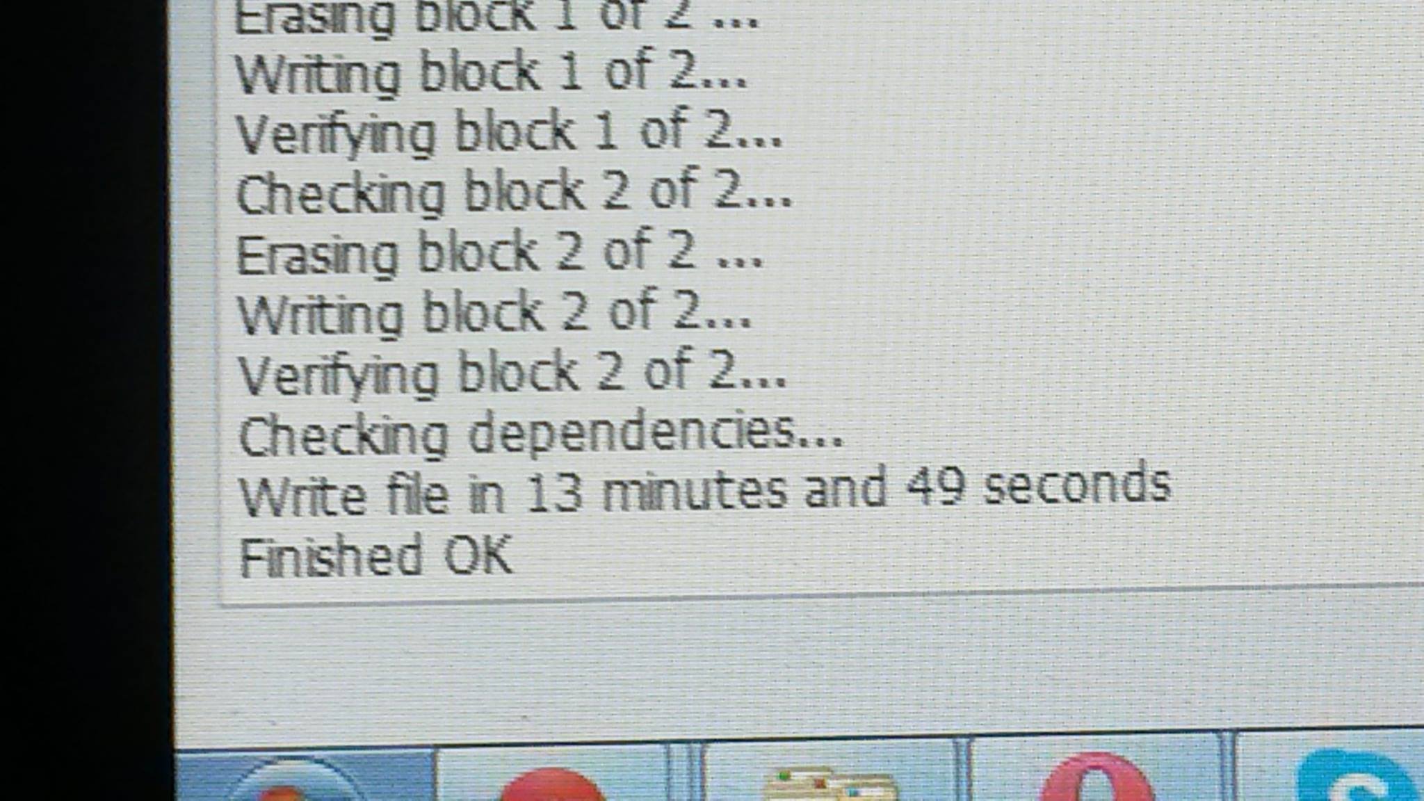

ma per esempio le psg16 le leggo realmente solo con il mag, bmw serie f le clono col mag,questa settimana mi sono tolto la soddisfazione di fare una toyota denso in obd

Devo dire che la magpro x17 é il mio favorito,(in lista d attesa) proprio perché fa delle ecu che le altre ancora oggi non sono in grado di leggere, come le psg16, solo che non so fino a quando riesce a tenere il passo con gli altri tool. Se guardiamo Fgtech fino ad un paio di anni era lo strumento migliore come qualitá prezzo, ma pian piano non riesce a stare al passo. Quando sono usciti i protocolli delle bmw F, lo scorso periodo natalizio, solo la cmd se non ricordo male le faceva.Ma quanto costano le cmd e quanto costa il kess o il ktag?
