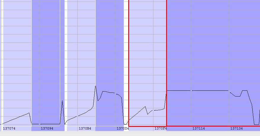

l'intervallo EBEE0 - EBEF4 a mio parere è limitazione iniezione in funzione della temperatura (direi piuttosto sicuro al 99%).
magari la prossima volta anziché dire indirizzo nel "damos" è meglio chiarire subito. perché nel "damos" (che io per questo modello specifico non ho) certamente l'indirizzo da te indicato è errato. ma solitamente su questo tipo di impianto è quello. dunque se mi postavi subito uno screenshot come richiesto (cosa che ti allego adesso io) vedevo la mappa che intendevi e ci capivamo meglio.

caro smile anche tu hai sbagliato indirizzo.
la mappa interrogata non è quella da te indicata.
in che senso scusa? nel senso che quella nel mio screenshot non è identica, al definizione è errata....o intendi che è Fiat Bravo chiede proprio di un altra mappa?
Ospite sergioT
intendo dire che nel tuo screenshot  hai indicato nel riquadro rosso una mappa diversa da quella cui si riferiva fiat bravo
non so se era solo per fare un esempio ma a me risulta che agli indirizzi indicati da fiat bravo non ci sia la mappa da te indicata.
sulle definizioni non discuto perché non ho documenti
ah ok. fiat bravo credo intendesse la zona appena prima del quadrato rosso. ho catturato tutto giusto per accompagnare un minimo visivamente la mappa da capire se intende quella. se non intendeva quella........non ci provo più. :)
beh completiamo già che ci sono...se intendeva quei 12 punti dovrebbe essere come detto. mentre il valore IQ...indirizzo ebede, dovrebbe essere appunto massimo volume iniezione desiderato. se ho indovinato bene...altrimenti ci ho provato a dare una mano.

ok è come dici, EBEDEè il primo di 12 punti che indicano massimo volume iniezione desiderato

Cmq, ti ho evidenziato la mappa.  :laugh:  :laugh:  :laugh:  :laugh:  :laugh:  :laugh:
