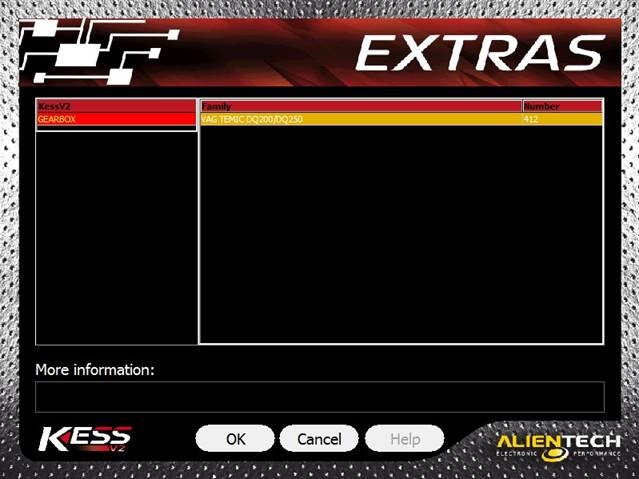

scican25 Posted October 29, 2016 Posted October 29, 2016 41 minuti fa, PurePowerTuning ha scritto: Ciao scican25, Per leggere la mappa sul cambio io uso KessV2 altrimenti so che usano anche il byteshooter ma e' un po' piu' costoso. Non si lavora da OBD ma ci si attacca direttamente alla presa sul cambio (meccatronica) (vedi foto allegata) Il file lo modifico con ECM in 2D pero' utilizzando i DAMOS su winOLS. Poi ognuno ha le sue tecniche. ho capito quindi collegandoti direttamente dalla presa sotto il cambio , il kess v2 con quale protocollo ??? lo possiedo anche io
PurePowerPerformance Posted October 29, 2016 Author Posted October 29, 2016 In questo momento, scican25 ha scritto: ho capito quindi collegandoti direttamente dalla presa sotto il cambio , il kess v2 con quale protocollo ??? lo possiedo anche io Sul kess v2 c'e il protocollo VAG TEMIC DQ200/DQ250 con quello e il cavo specifico.
