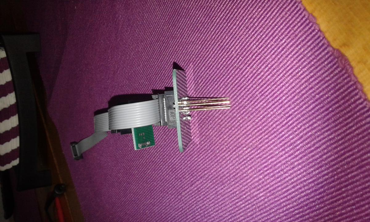

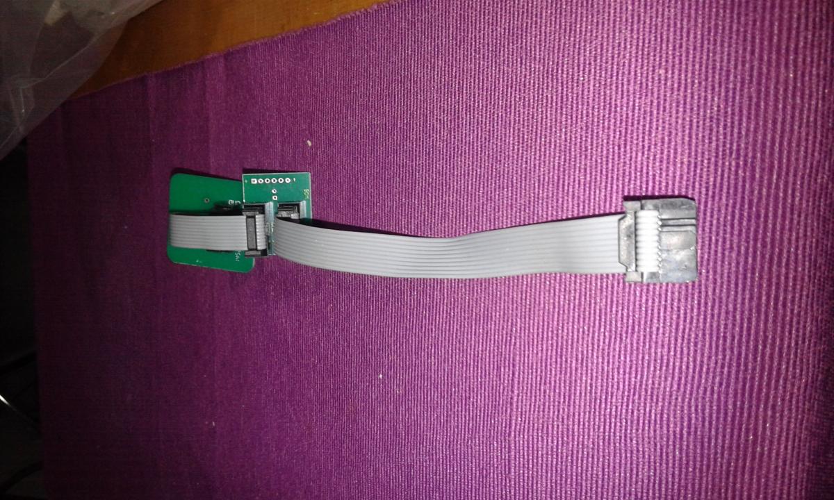

Puoi postare una foto del tuo schedino? Ti ringrazio ma ne ho urgenza di sistemarla
Tranqui immaginavo, è che non so come aiutarti diversamente.
Si appena vado in officina posto tutto. Cmq è semplice, metti lo schedino sulla ecu, il flat dallo Schedino che va fino all'adattatore, poi un altro flat tra l'adattatore e il Gallo. Alimentazione alla ecu e corretto posizionamento dello Schedino sulle piazzole.
Mi date conferma dei collegamenti e il verso di posizionamento schedimo sulla ecu?
Si i collegamenti sono corretti. non sò come mai non ti funziona.
Ospite stefanino
è la prima volta che lavori in bdm?magari potrebbe avere un problema il gallo.
io con il clone,lavorando con delle ecu in bdm,dovevo avere il voltaggio almeno a 13 altrimenti non leggeva,mentre con altre anche a 12,tu a quanto stai?
il mio schedino è diverso non so se sia meglio o peggio però,poi rivedi le saldature magari

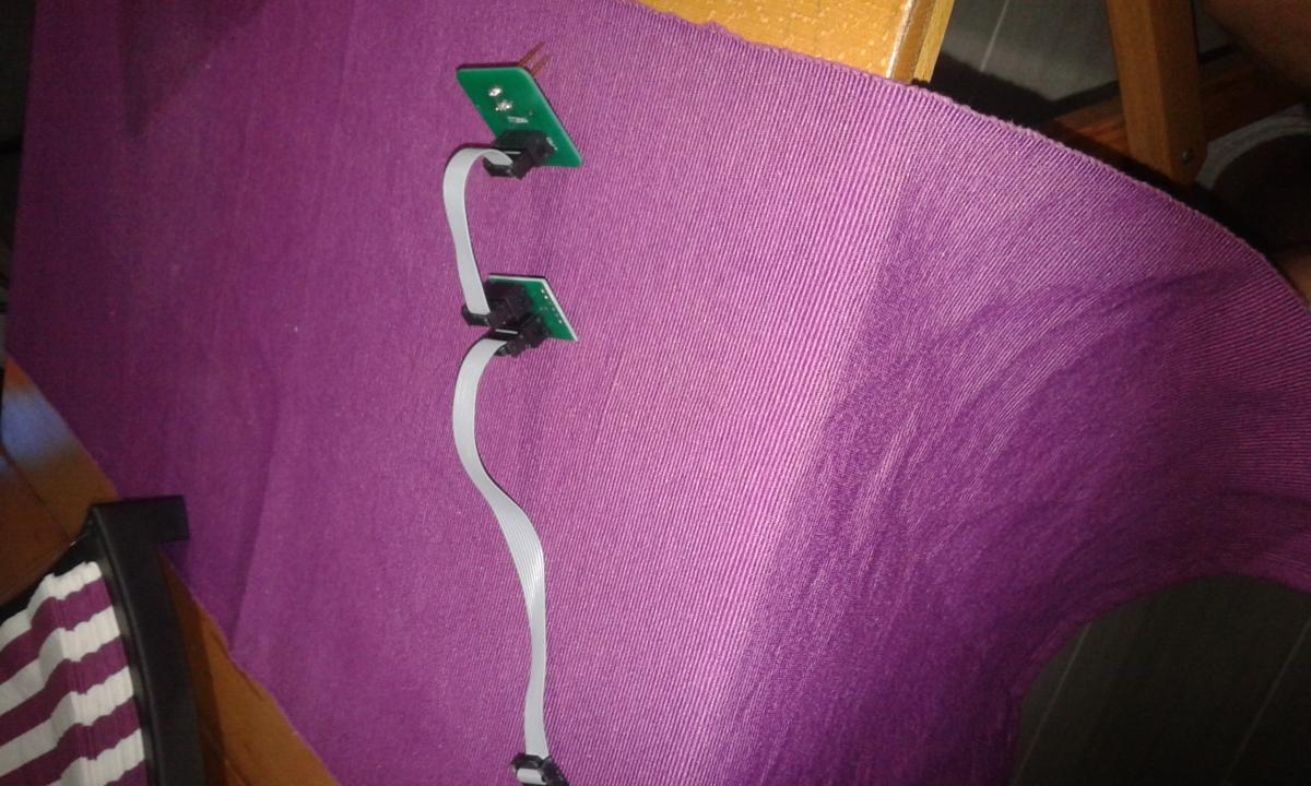

Da queste foto si capisce tutto e niente. Bisogna anche vedere come posizioni lo schedino sulla ecu. E comunque vedo che i flat sull'adattatore li hai collegati invertiti. Dove c'è scritto bdm devi mettere il flat che va allo schedino. Inoltre ci vuole anche l'alimentazione sul cablaggio della ecu.
il cablaggio e postato nell altra mia discussione. Inoltre mi puoi postare un collegamento corretto? E mi dite il giusto verso di inserimento dello schedino sulla porta bdm??
Esatto. Lui ha dato il +12 sui pin 50 e 23, ma non sui 5 e 6.

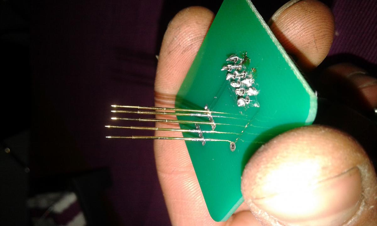

Bah.... saldature fatte alla c@zzo, flat collegati a casaccio, schedino anche..... io non capisco come si possa avere il coraggio di fare queste pasticciate su delle ecu che costano dei bei soldini....
Ci ho provato a collegare anche il pin 5,6 ma non cambia nulla. Mi dite il giusto posizionamento dello schedino Perfavore? Da una parte o 3 aghi mentre dalla altro solo 2. I tre aghi vanno dalla parte rivolta verso l Interno ?
No non ancora adesso ho controllato ogni singolo ago con il tester e arrivano giusti fino alla porta bdm del gallo.ma non mi fa connettere.ma con l ecu alimentata nei cinque pin descritti che alimentazione deve esserci? E dal gallo? Perché ioho visto che seguendo lo sschema i 3.3 v escono dal pin 9 che non è collegato.
Dop gli colgamenti che hai fatto sul porta bdm della centrallina con quelli fili proprio non sappiamo cosa e succeso la pulisci bene la porta bdm della centrallina che non fanno contatto tra loro e gli aghi dal schedino speriamo ,ma che ti dice?micro non suportato?
Se no prenditi un schedino marrelli originale con agi a molla gia saldati e prova cosi
