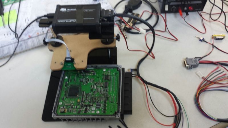

Ho messo sulla dima lo schedino delphi. E collegata come qui, senza usare l'ago boot che non combacia

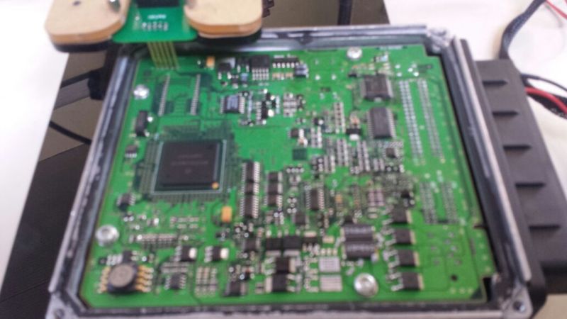

Questa è la mia centralina
Mi dici che protocollo bdm/jtag devo usare, se mi serve il mirror (secondo schedino come prima foto) e come alimentarla grazie

Per ora ho collegato cosi
e in obd2 ho scelto BDM/JTag  BDM MPC e MPC 55x/56x
corretto?
Mi manca i collegamenti precisi

Vado diretto con schedino ad aghi delphi o metto il mirror nella scatola del galletto?
Ospite fabiuz78
Gli aghi degli schedini dima delphi non corrispondono.
Vado filo a filo sui 10 fili di boot e poi +12/gnd sui pin e pace.

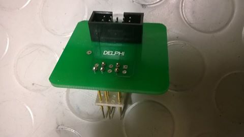

ciao scusa il ritardo nella risposta, non usare il mirror che la bruci, ti posto la foto del mio schedino con il quale le faccio abitualmente

Ok ma tu la usi con 5 pin soli.

Ma non può essere perchè ho usato tutti i 10 fili filo a filo, mentre tu ho visto ne usi solo 5 con lo schedino, chiedo è.

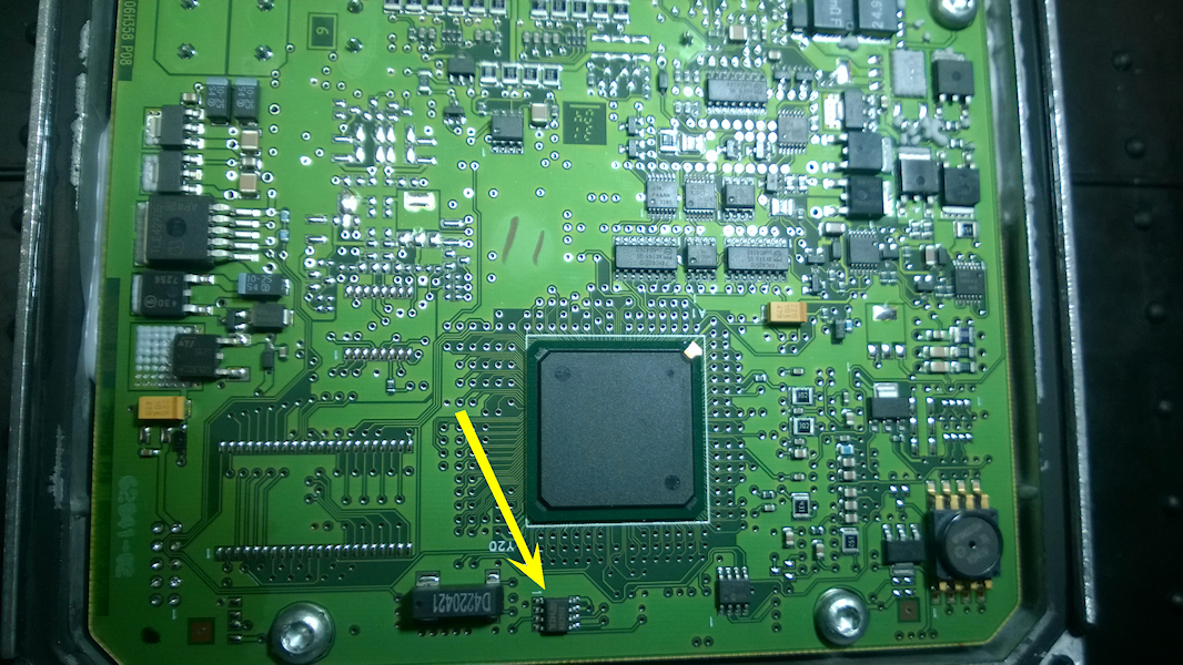

intanto ti dico, la e2p e' una 95160 ma e' mask marcata 9386369
ecco lo schedino
Complimenti per lo schedino fazer, io per delphi e marelli ho quello con gli aghi bassi e senza il sostegno, è davvero scomodo usarlo infatti  preferisco saldare gli stripes xD
