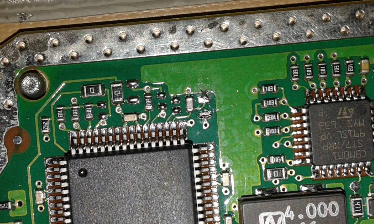

sembra che alla prima scrittura vada bene. La pianta alla seconda volta. Questa è già la seconda6f3 che wscrivo per due volte e la pianta. Ascoltami ma la resistenza va tolta completamente? Perché io lo tolta da una parte sola ma non c'è stato verso di farla connettere. Uso la Dima. Con i soli cinque aghi. Hai qualche consiglio?
ciao,si la rezistenta va tolta completamente non ti serve piu la puoi buttare quella e messa solo per bloccare la lettura scrittura in bdm quindi una volta exclusa puoi scrivere e leggere in bdm quando vuoi,fai attenzione che rezistenza togli varie da 6jf a 6f3 basta che segui le foto di lettura in bdm marrelli multijet + di galletto pulisci bene le piste dove metti lo schedino a molla e vai con la lettura e scrittura cerca di usare schedino a molla di qualita per marelli non lo conosco quello che hai tu a 5 piedini
Ho capito quindi quella resistenza a livello di funzionamento della ecu non serve. Forse è per quello che non riuscivo a connettermi? Lo schedina e il classico marelli ma ho saldato solo i 5 aghi che servono da quanto ho visto!
Riprovato oggi con il bdm togliendo completamente la resistenza, ma continuo a non riuscire a connetterla. Ce per caso qualche procedimento da fare? O cosa posso controllare? Io ho già controllato i contatti tra aghi e spinotto con il tester e sembra ok... non so Cos altro fare..
mandami una foto come stai lavorando sul questa ecu imagine conessioni tra galletto e centrallina alimentazione centrallina imagine comp con galletto in action per vedere dove e il problema anche con posto sul centrallina dove hai rimoso rezistenta

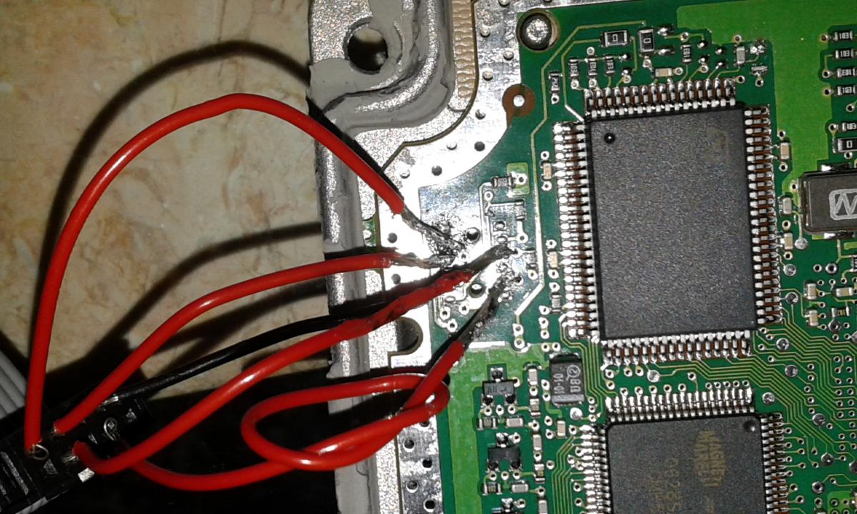

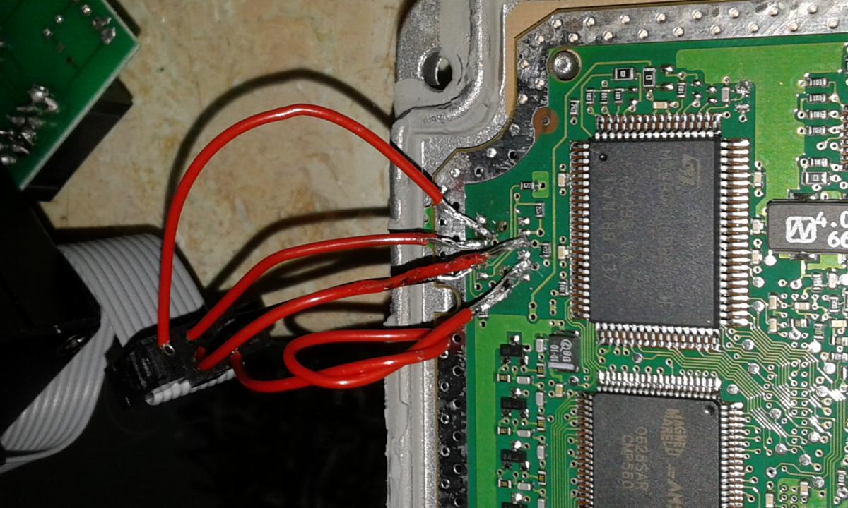

Adesso ho provato anche a saldare i cinque fili seguendo lo schema Dell gallo cercandomi sempre dalla guida con il tester il pin 1 e via dicendo.non ne vuole sapere.qualcjr idea?

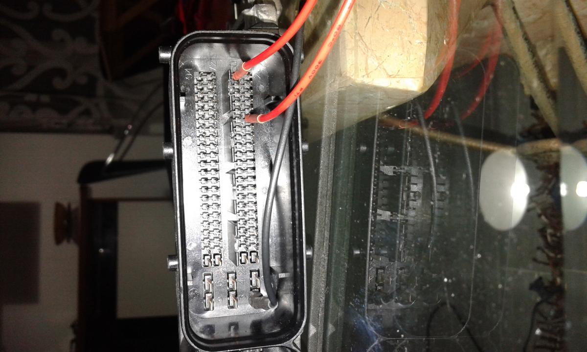

Ho provato a leggerla dal pin out a 12 v mi identifica l ecu ma non riesco a leggerla... magari con un alimentatore riuscirei a fare qualcosa? Non so più come risolvere questo problema.
