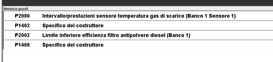

Mi viene un dubbio, puo' essere che questi errori in diagnosi vadano ad interferire? Ossia anche caricando una mappa con egr off sia necessario sostituire l'egr? Allego lo screen dei codici di errore, tralasciando gli errori della lambda, potrebbero essere il p1402 e 1408 a falsare il lavoro? Premesso che li cancello sia prima che dopo la scrittura, ma ricompaiono sempre, e l'egr varia di % sia prima che dopo la scrittura.

preciso che l'egr è stata pulita e tirata a nuovo :) Ogni tanto anche con mappa originale appena cancellati gli errori funziona per 3,4 accellerate poi ritorna l'errore e non supera i 3000 giri. Gli errori lamba e particolato non sono piu' riapparsi dal primo reset, solo gli altri 2 rompono le scatole, sia da originale che da mappata.

Aggiornamento: sono entrato con altri modelli mercedes in diagnosi, visto che la mia diagnosi per questa smart mi dava solo la possibilita' EOBD, allora entrando come classe A 150 diesel ho fatto una rigenerazione forzata del filtro fap e l'errore eobd 1408 è sparito, in quanto era riferito a filtro fap intasato :) Poi pero' entrando come classe a e come altri modelli mercedes diesel  mi da l'errore di un sensore differenziale pressione fap :)
