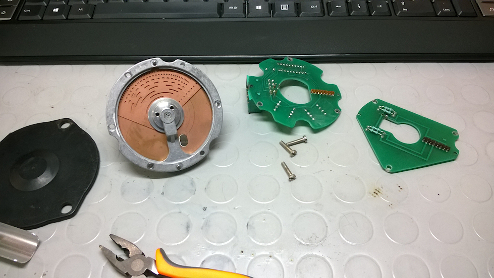

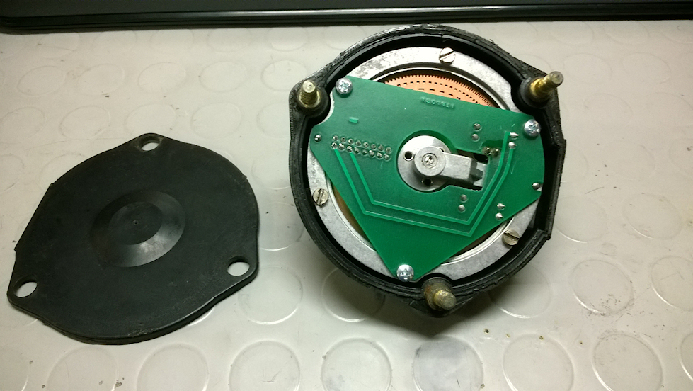

Si tratta del sensore posizione acceleratore del sistema di iniezione CEM (controllo elettronico motore) inventato da Alfa Romeo alla fine degli anni 70.
8 emettitori di luce infrarossa e 8 rispettivi ricevitori, un integrato amlificatore che trasforma la comunicazione tra emettitore e ricevitore in 8 rispettivi segnali 5V.
In mezzo un disco codificato che ruotando crea un codice binario e la ECU calcola 255 posizioni diverse delle farfalle.
Questo a cui ho sostituito l'integrato e riparata una pista, e' di una Alfa 90 2.0 V6 Iniezione.
