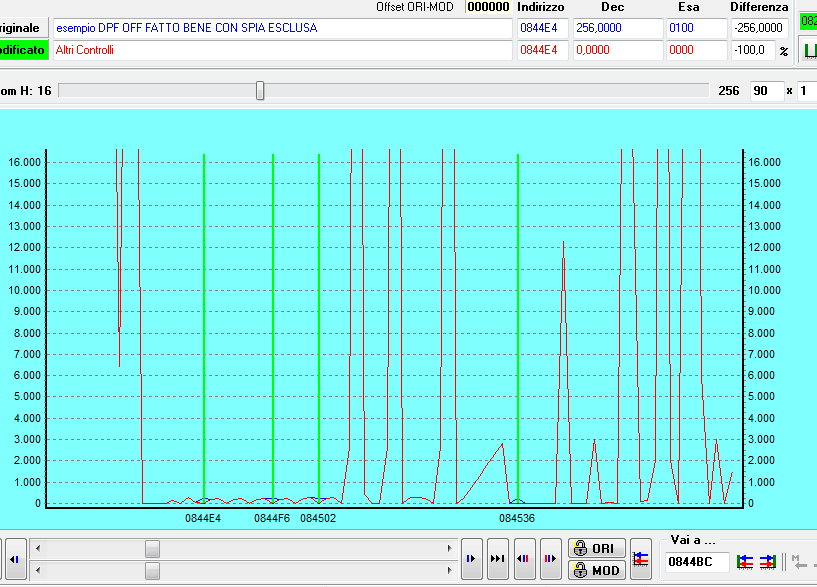

Confrontando il vari controlli che avete menzionato con i miei file defap , ho notato altri controlli portati a 0!
Ora, non essendo farina del mio sacco non so neanche a cosa si riferiscano!
Se qualcuno può illuminarmi e magari possano essere utili per un defap più completo posto gli screen e i file di confronto!
Confronto File.zip

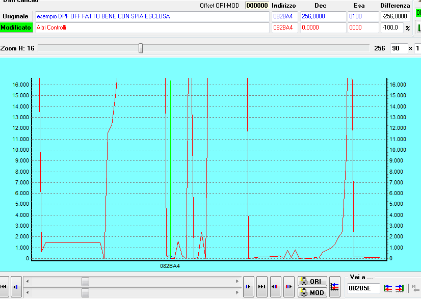

Il bit a questo indirizzo non serve portarlo a 0 se guardi attentamente il mio file di esempio ti renderai conto che si tocca soltanto il bit prima di quello che hai postato alla prima foto e si porta da 0101 a 0100 puoi controllare con un file senza fap e vedrai che le modifiche che hai postato nei tuoi screen non servono
indirizzo 082BA2 file senza fap

Allora paolo posto uno screen in modo da essere più chiaro
spia del fap testata funzionante al 100 per 100 sono già mesi che la faccio in questo modo
indirizzo 08AFFA portare il valore 0101 a 00FF si può trovare anche 0102 o 0102 cmq portare sempre a 00FF poi il successivo subito dopo come da screen indirizzo 08AFFE portare il valore 0 a 0100  questo tutto testato ed è la versione più difficile da capire in alcuni sw solitamente nelle grande punto con hw 03 si possono trovare due switch da 0100 va tirato a 0 per la spia quello verso la fine del file.. tutto sempre testato ne ho fatte a decine

switch del precatalizzatore da non eliminare tutto portare l'indirizzo 082BA2 dal valore 0101 a 0100 se confrontate la stessa zona con un originale senza fap noterete che è impostato su 0100 non su p0101 come gli sw con fap

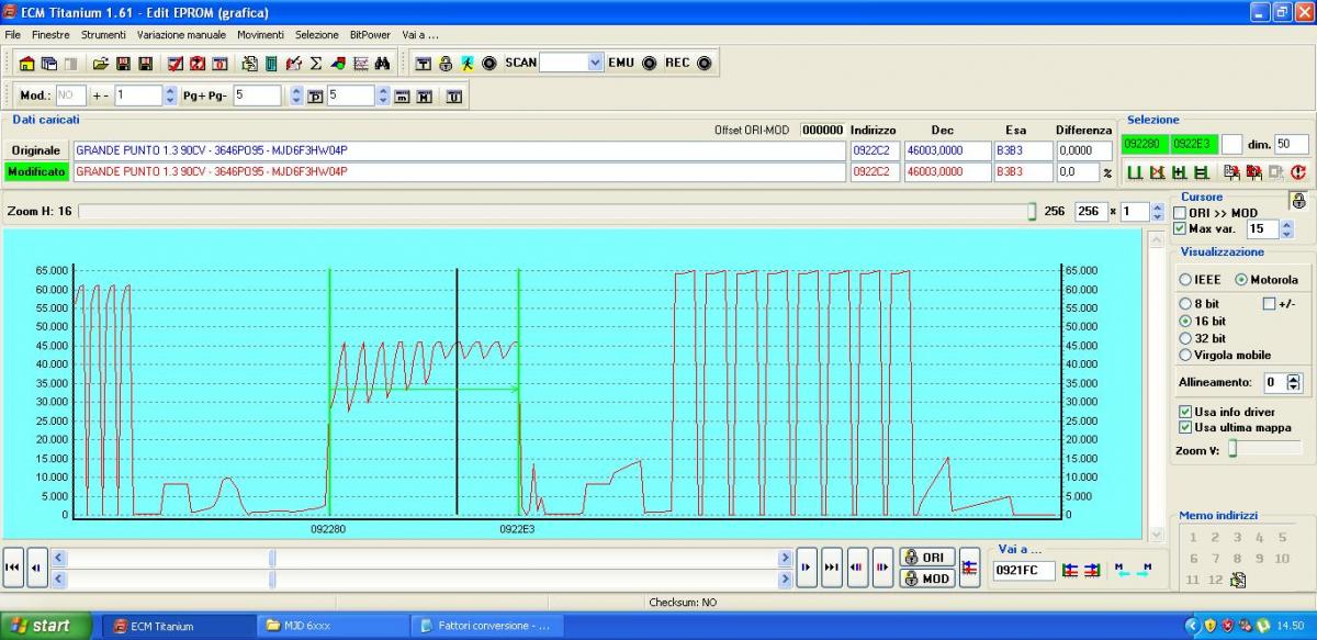

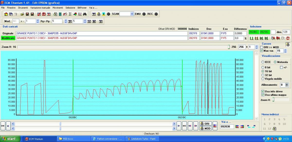

Riprendo questo topic per chiedervi se anche a voi sembra il limitatore di pressione turbo la mappa all'indirizzo 931a7 :geek:;-)
Non so, è un po' che chiedo quale sia la mappa limitatore turbo e pressione turbo ma nessuno mi risponde.
Riprendo questo topic per chiedervi se anche a voi sembra il limitatore di pressione turbo la mappa all'indirizzo 931a7  :geek:  ;-)
pressione turbo 0920BC
limitatore pressione turbo 092280

Io sono partito con l'intenzione di analizzare tutte le mappe che trovo per potermi allenare e imparare a riconoscerle e a selezionarle. Quella mi sembra effettivamente il limitatore di pressione che però ora devo andare a ritrovare perchè ieri dopo aver selezionato un bel po' di mappe (alcune ovviamente da rivedere) mi si è piantato winols, senza alcun motivo, ed ho perso tutto! Dalla rabbia ho smesso e riprenderò stasera o domani
non ti sembra gli indirizzi che ti ho fornito sono pressione e limitatore buonlavoro
Grazie mille stasera guardo bene :) mentre scrivevo il post tu hai inviato il tuo.. l ho letto dopo aver inviato il mio
Quindi io non ci sono passato nemmeno vicino  :down:
