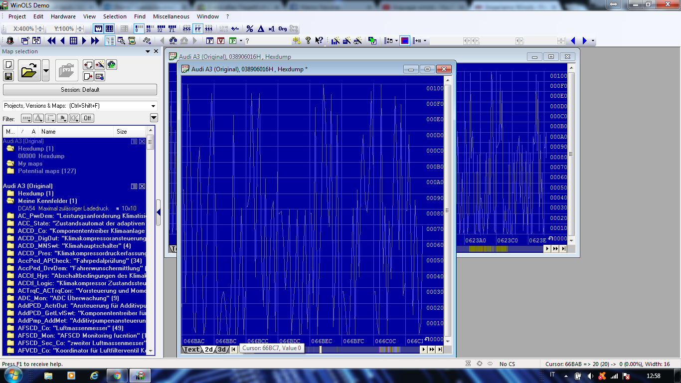

2 minuti fa, PaoloT ha scritto:
io intendo ke cartelle e menu af albero delle varue voci nelle mappe riconoscite dell hexdump in uso.nello finestra principale del programma
Esatto,carico il file nella finestra di sinistra ma anche andando sul menu' a tendina del cambio lingua rimane sempre in tedesco.. Non capisco come fare!
Aaahhh ok ok! Quindi si fa singola voce per cartella e poi si rinomina tradotta, ma una per volta viene un po' lunga la cosa, comunque grazie per le info e buona pasqua a tutti!

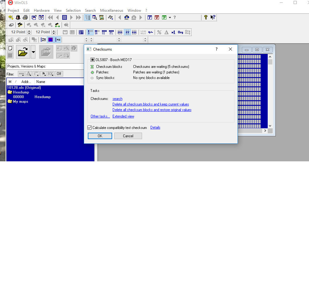

ragazzi mi confermate quanto dico.........
guardando lo screen nella finestra di winols il simbolo del ck diventa verde vuol dire che il programma ha trovato il driver compatibile col mio file ori e quindi mi troverà le mappe potenziali e il ck verrà corretto alla prima modifica.
se aprendo un altro ori il simbolo del ck non diventa verde ma rimane grigio vuol dire che il programma non mi troverà le mappe potenzialiperchè non ha un driver all interno ma mi correggerà comunque il ck alla prima mod.....
grazie......

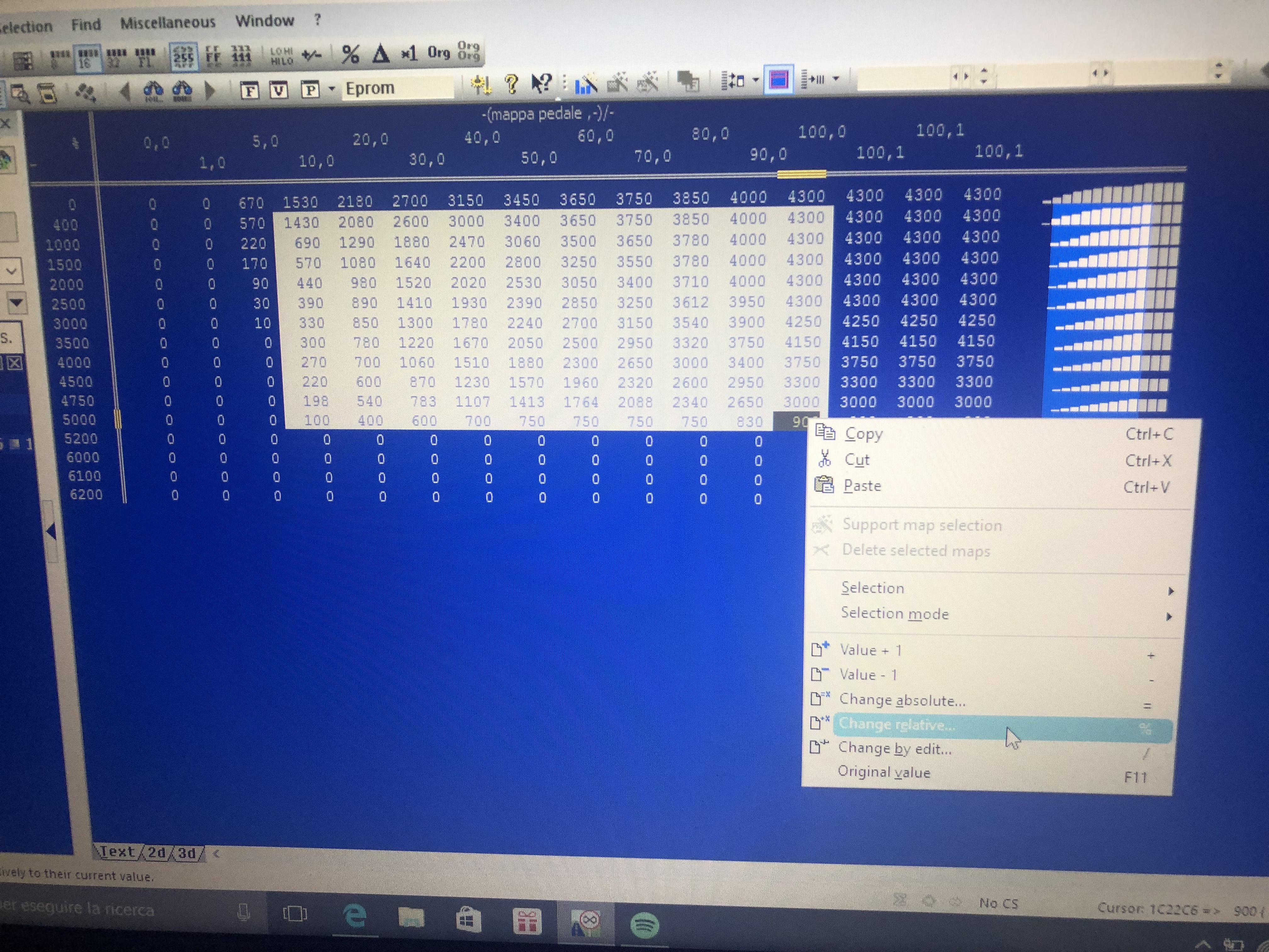

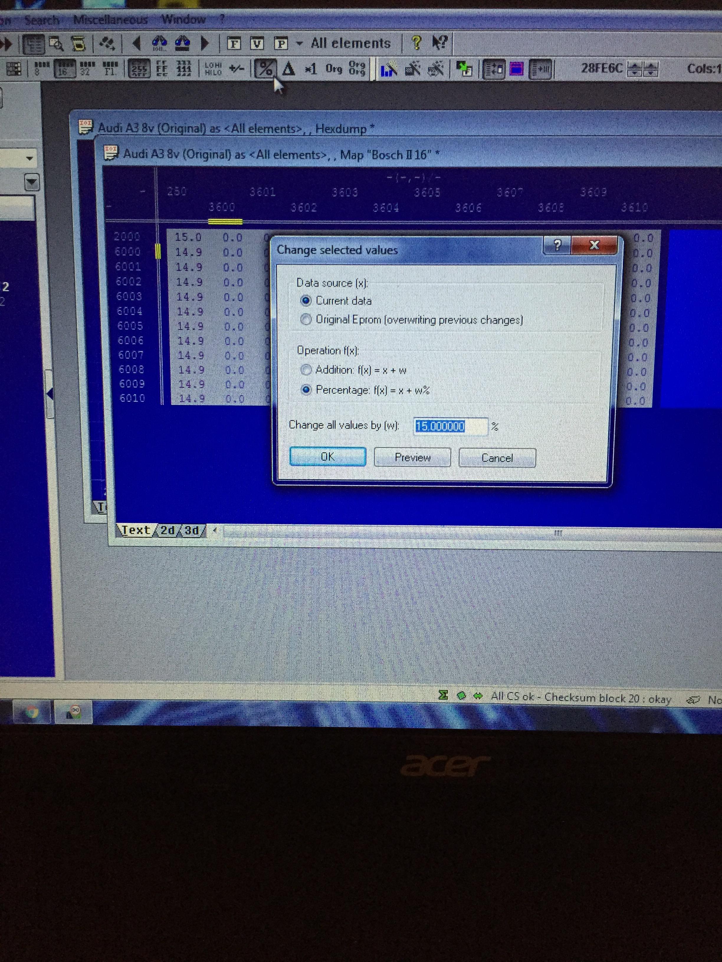

Ragazzi non riesco a mettere la percentuale, se voglio aggiungere 1 o sottrarre ok ma se voglio incrementare in percentuale non mi fa fare nulla... chi mi da una mano ? Grazie
Se non ricordo male prima devi selezionare le due parti di indirizzo dalla mappa, dopo apri questa finestra e sul tasto della % allora puoi inserire la modifica tramite %
Grazie mille per avermi risposto, in che senso le due parti ? Puoi darmi una mano
Seleziona l’icona in alto dove ho posizionato la freccia del maouse almeno ti porta a zero i valori e vedi meglio il cambiamento.. poi selezioni quello che vuoi, tasto dx e scegli cambia in percentuale e dopo scrivi la percentuale che vuoi come in foto!
