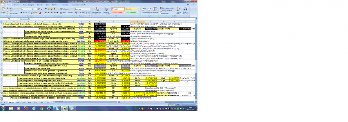

però posso già notare una valutazione un po sbilanciata della potenza.
non mi convince il rapporto tra potenza indicata   159 kw   e potenza utile all'albero  139 kw  troppo poca differenza,  uno dei 2 valori non mi pare corretto ( ma è la mia esperienza)
inoltre sono curioso di capire cosa significa una "massa ....." che si misura in kgm3/s
per i rendimenti valutati qui, essi sono il frutto della potenza indicata ricavata con la pura formula della potenza con ingresso calcoli i valori della telemetria, ed uscita albero motore la potenza misurata al banco prova potenza a rulli.. mi sembrano coerenti e reali, attribuisco 0,88 al rendimento organico e 0,2 al rendimento termico utile.. cosa noti di errato?
il rendimento termico utile è il prodotto degli 8 rendimenti in gioco
della formula della potenza
ti trovo preparato e non ho problemi a mettermi in gioco per capire, sono qui apposta.. io invece non ho esperienza sui banchi prova motore, ho solo esperienza di banchi prova potenza a rulli con risultato attribuito all'albero motore.. per cui i rendimenti che cerco e stimo sono il frutto del voler capire la differenza tra potenza indicata, quella raccolta sugli stantuffi e la potenza utile uscita volano
Ospite sergioT
la teoria dirà così,
io conosco la pratica,  un motore 1600 a 6000 giri/1  consuma in attriti 30 -32 kw
un motore di formula 1 (quindi molto sofisticato) a 6000 giri/1 consuma  in attriti  25 -26 kw
se non ho interpretato male la tua formula da 20 kw
essendo un foglio di appunti mi sono preso la liberta di indicare quanto segue:
massa di aria ideale capace di riempire perfettamente i cilindri (Z tot), data dalla densità del fluido operante in ambiente di riferimento X la cilindrata totale (nel caso del calcolo postato) = Kg 0,00346 di aria = Kg/m^3Xm^3=Kg
quantità di cilindrate trascorse in un secondo indipendentemente da tutto.. nel nostro caso sono trascorse cilindrate 0,156m^3/s.. perfetto ho bisogno di 541Kg di aria per soddisfare quella cubatura osservata.. essendo un foglio di calcoli mio privato l'ho scritto per ricordarmi bene cosa sto intendendo.. l'ho postato perché mi sono fatto prendere dalla mano delle spiegazioni
sergioT il rendimento organico me lo sono inventato, perché proprio non si trova da nessuna parte e nessuno sapeva darmi valori sperimentali, ma neanche lontanamente lo ipotizza nessuno.. al mio metodo però non gli interessa del rendimento organico il quale stabilisce solo la potenza indicata in questo foglio di lavoro.. per cui ponendolo a 0,8 anziché 0,88 di prima, la potenza indicata mi viene 174Kw ma la potenza utile rimane sempre a 190cv che poi è quella che ho misurato al banco prova potenza. Col rendimento organico e il rend mento termico volevo risalire alla potenza indicata..

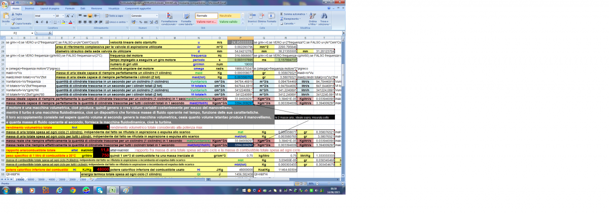

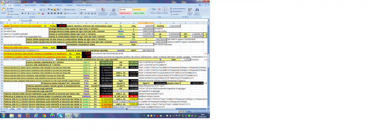

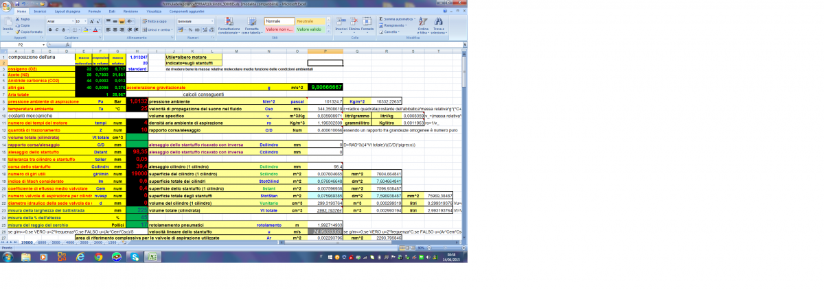

ti posto una simulazione del Ferrari 10 cilindri F1:
I valori fisici del motore come struttura sono autentici, i valori utilizzati per la simulazione sono ipotizzati. Per il potere colorifico inferiore del combustibile ho usato 48000 KJ/Kg, come rendimento volumetrico nel punto di potenza max ho utilizzato 1, visto che aveva garantito 1,25 nel punto di coppia max, come rendimenti ho usato 0,8 per il rendimento organico in quel punto specifico e 0,25 per il rendimento termico utile. Carburazione ho ipotizzato 11,8AFR (ma qui saresti meglio tu per ipotizzarla corretta)..
