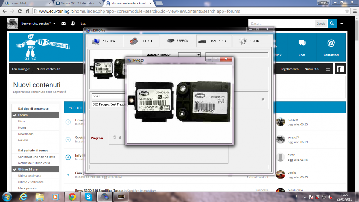

Si monta immobox, non ha immo nel quadro. L'ho avuto quel suppostone e ci ho giocato un po. Ho paura che lunica soluzione sia trovare qualcuno che ha texa navigator con parco moto per codificare le chiavi.
Se puo servire questa e la procedura su ducati
non funziona se non si ha almeno una chiave che il sistema gia conosca

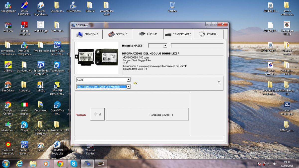

allora guarda questa se ti interessa mi mandi il file cosi ti mando il transponder
cosi dovrebbe partire e puoi allineare le altre chiavi

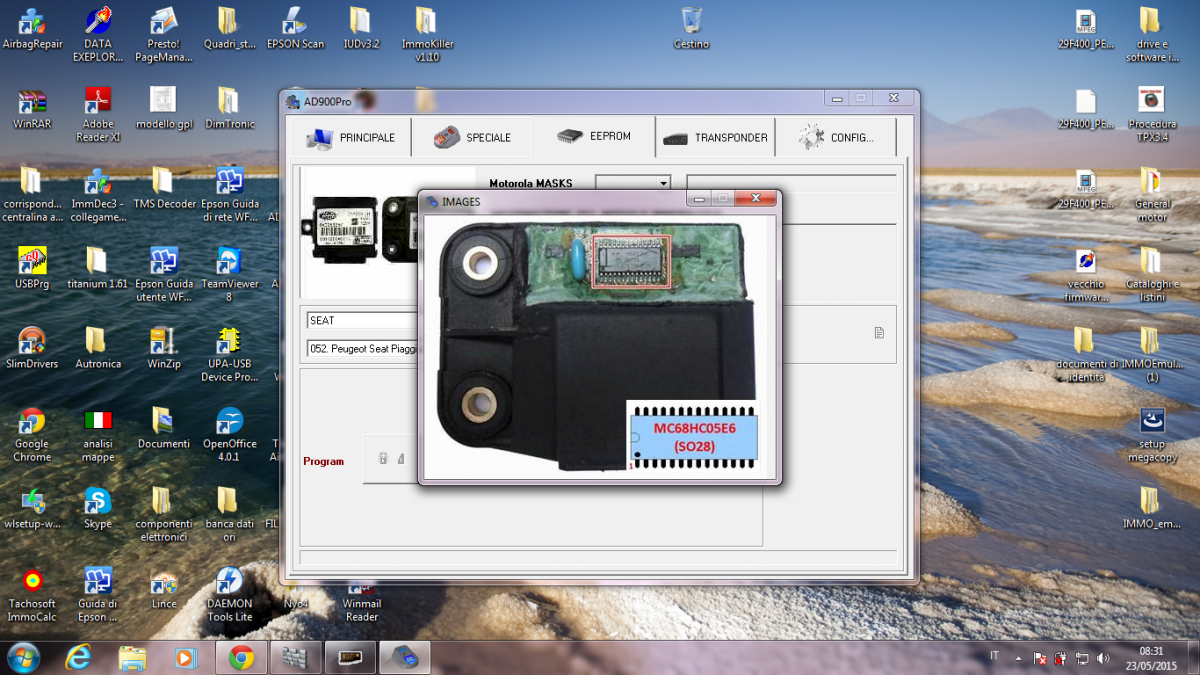

devi aprire e leggerti la e2p dell immobox?
No, credo che devi leggere il micro.
devo vede se upa lo legge

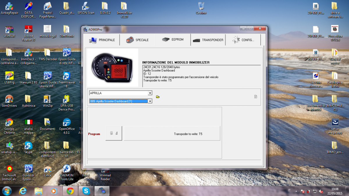

Se tu fai lettura visto che hai gia le chiavi sergio li fa un T5 transponder con quale tranquilamente potra aggiungere altre chiavi, io lo aperta con seghetto poi pianino scavato il gel.

altrimenti mi tocca provare a leggere il micro dell immobox e creare il trasponder......anche se mi sembra quasi inutile avendo tutto il kit accensione
