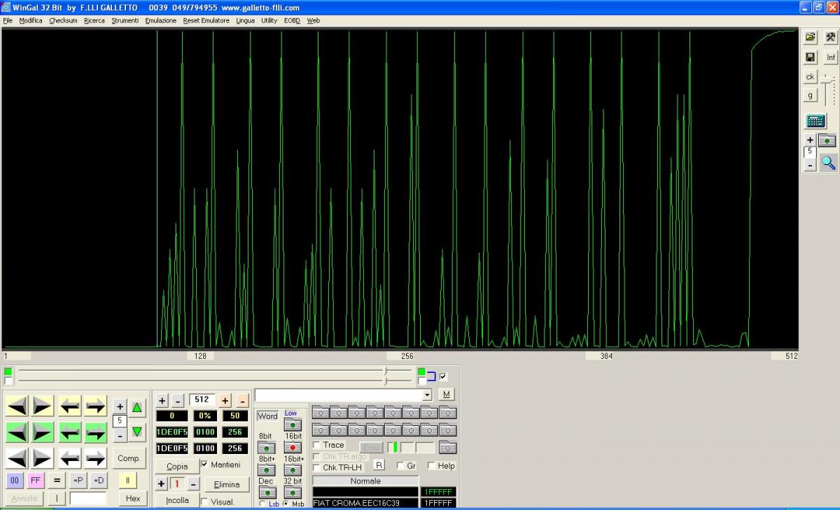

marmor Inviato 20 Maggio 2015 Condividi Inviato 20 Maggio 2015 ragazzi sono un principiante ho visto la guida per fare dpf off per edc16c39 , ma non riesco a trovare la stringa da correggere in hex, mi date una mano grazie FIAT CROMA EEC16C39 HW962 SW910 ORY.rar Link al commento Condividi su altri siti Altre opzioni di condivisione...
genlig Inviato 20 Maggio 2015 Condividi Inviato 20 Maggio 2015 eccolo Link al commento Condividi su altri siti Altre opzioni di condivisione...
genlig Inviato 20 Maggio 2015 Condividi Inviato 20 Maggio 2015 Quello è bit a 0 , poi va fatto anche l intasamento? si 0 l'intasamento si trova quasi alla fine della mappa Link al commento Condividi su altri siti Altre opzioni di condivisione...
genlig Inviato 21 Maggio 2015 Condividi Inviato 21 Maggio 2015 Ma se non faccio l intasamento è do la sostituzione prima di caricare il file, mi da gli erorrori ; l in dirizzo e quello nelle caselle centrali?, non ho la mano con quel 2D. se non hai dtc attivi puoi fare switch off + intasamento invece se hai dtc attivi o devi risolverlo oppure cancellare il singolo dtc se hai il filtro intasato e porti l'intasamento in ff in diagnosi risulterà intas.0 Link al commento Condividi su altri siti Altre opzioni di condivisione...
genlig Inviato 21 Maggio 2015 Condividi Inviato 21 Maggio 2015 Ma se non faccio il bit intasamento è non ho dtc prima, mi da problemi lo stesso dopo? no nessun problema Link al commento Condividi su altri siti Altre opzioni di condivisione...

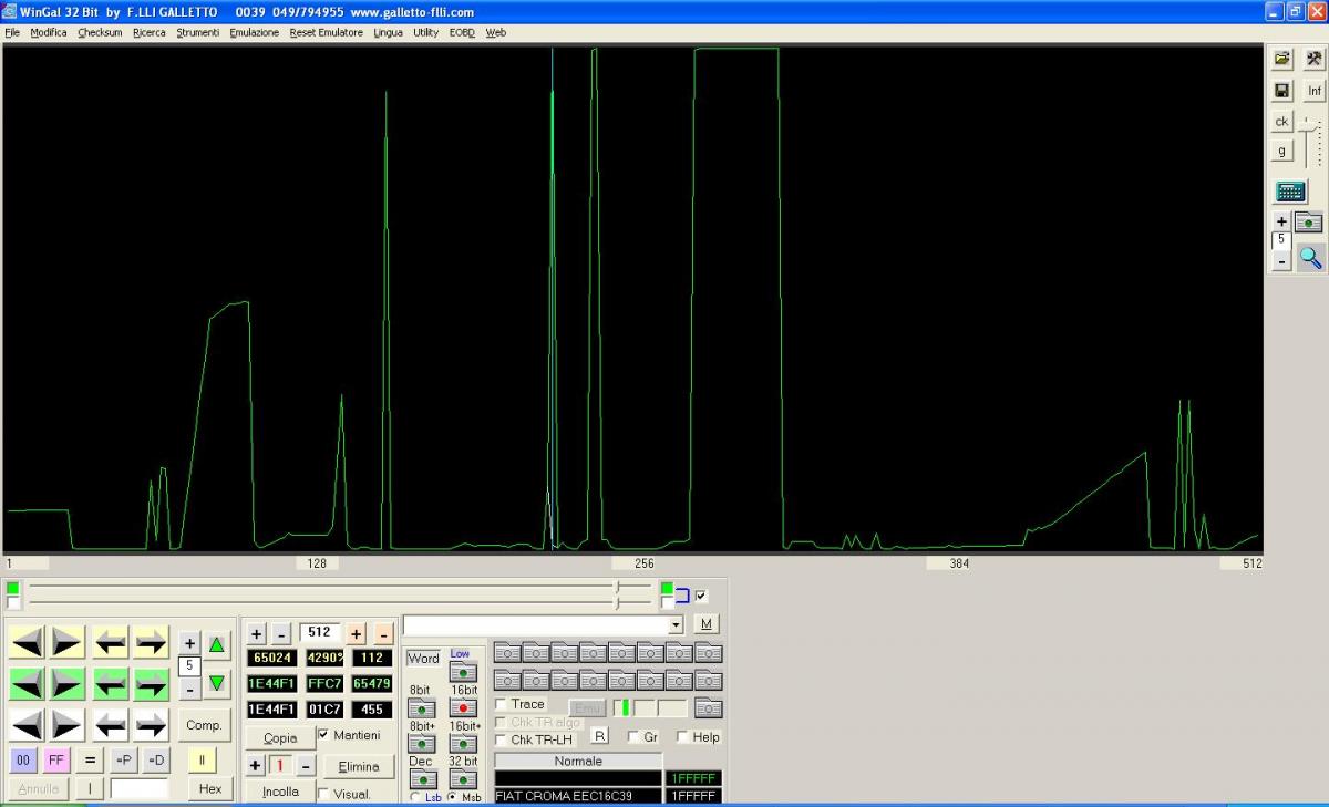

marmor Inviato 21 Maggio 2015 Autore Condividi Inviato 21 Maggio 2015 ragazzi tranqulli ho solo da imparare, ho fatto il defap e chiuso egr con volta poi ho corretto intasamento, si puo caricare anche cosi ho avro problemi? l'indirizzo 1DE0F5 è quello per fare swich off? ,non mi trovo potete spiegarmi?? CROMA 1900MJET NO EGR E NO FAP E INTAS ZERO.rar Link al commento Condividi su altri siti Altre opzioni di condivisione...
genlig Inviato 21 Maggio 2015 Condividi Inviato 21 Maggio 2015 cosa non ti trovi? Link al commento Condividi su altri siti Altre opzioni di condivisione...
marmor Inviato 22 Maggio 2015 Autore Condividi Inviato 22 Maggio 2015 scusa per il ritardo nel risponderti, ma sono stato impegnato in officina, all indirizzo 1de0f5 ho 00 mentre 1de0f6 ho 01 per fare swich off dpf devo portare indirizzo 1de0f6 a 00 ??? é così o sono fuori strada? grazie Link al commento Condividi su altri siti Altre opzioni di condivisione...
genlig Inviato 22 Maggio 2015 Condividi Inviato 22 Maggio 2015 scusa per il ritardo nel risponderti, ma sono stato impegnato in officina, all indirizzo 1de0f5 ho 00 mentre 1de0f6 ho 01 per fare swich off dpf devo portare indirizzo 1de0f6 a 00 ??? é così o sono fuori strada? grazie si hai ragione il mio edit lo vede dispari quello che usi invece pari quindi giusto 1de0f6 a 00 sei in piena carreggiata 1 Link al commento Condividi su altri siti Altre opzioni di condivisione...
