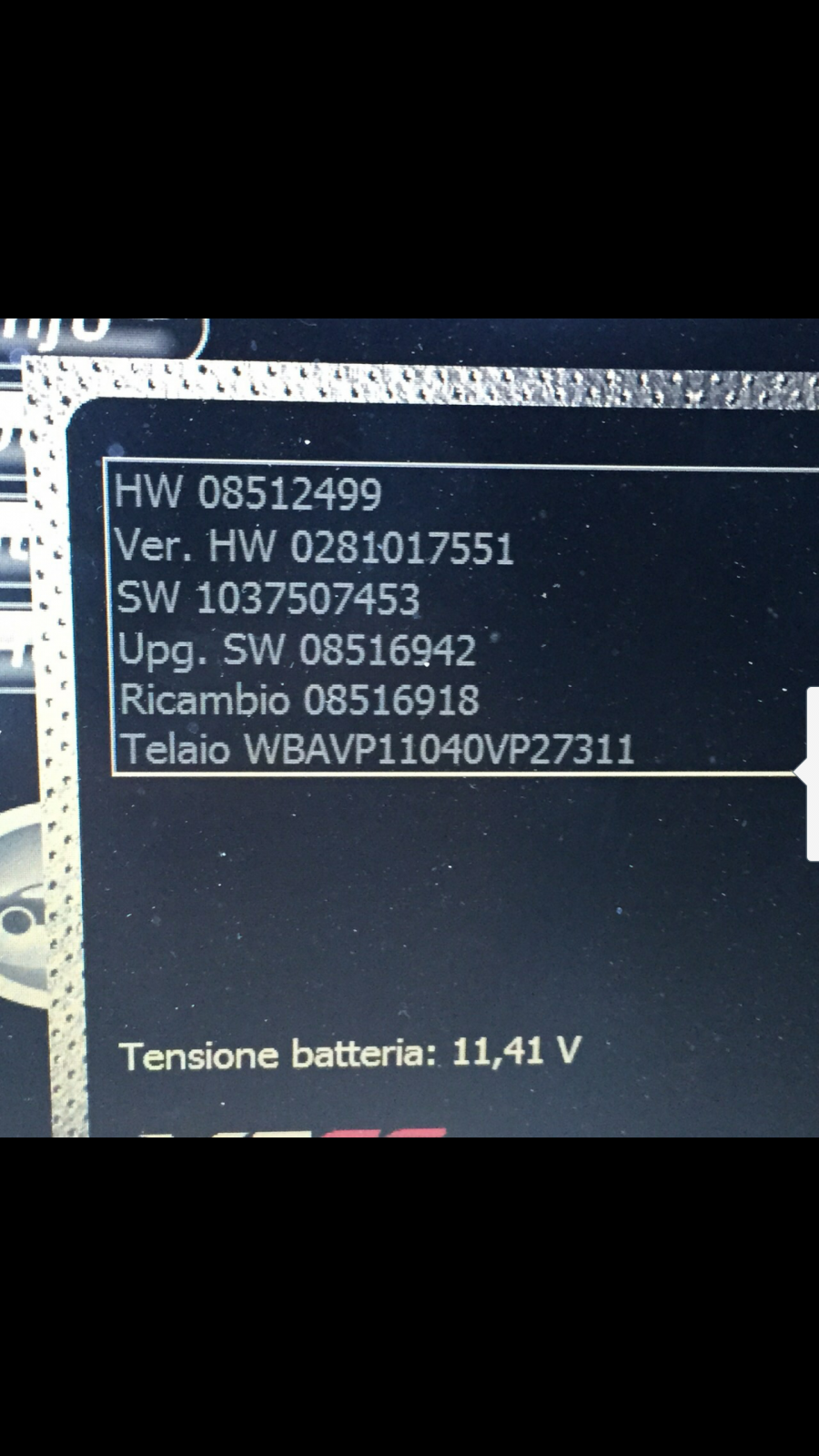

scican25 Inviato 28 Aprile 2015 Condividi Inviato 28 Aprile 2015 scrivi hw e sw vediamo se ho un backup ... Link al commento Condividi su altri siti Altre opzioni di condivisione...
meccano85 Inviato 28 Aprile 2015 Autore Condividi Inviato 28 Aprile 2015 Eccolo Link al commento Condividi su altri siti Altre opzioni di condivisione...
