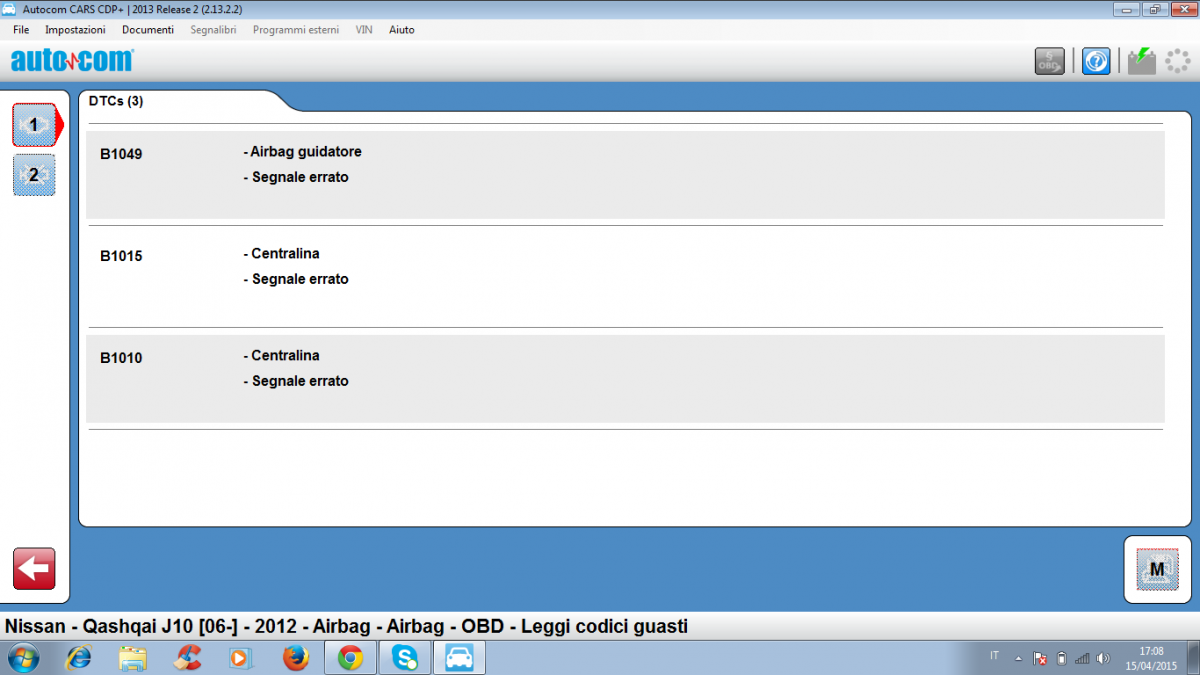

m.gianpaolo Inviato 15 Aprile 2015 Autore Condividi Inviato 15 Aprile 2015 ARIECCOMI, Adesso il due è sempre spento e il rosso lampeggia!!! non li cancella!! vi posto gli errori AIUTOOO!!!! Link al commento Condividi su altri siti Altre opzioni di condivisione...
genlig Inviato 15 Aprile 2015 Condividi Inviato 15 Aprile 2015 prova questo step3.rar 2 Link al commento Condividi su altri siti Altre opzioni di condivisione...
genlig Inviato 16 Aprile 2015 Condividi Inviato 16 Aprile 2015 ARIECCOMI, Adesso il due è sempre spento e il rosso lampeggia!!! non li cancella!! vi posto gli errori AIUTOOO!!!! hai risolto? Link al commento Condividi su altri siti Altre opzioni di condivisione...
