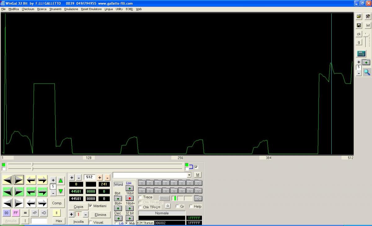

Salve,
sto cercando di capire dove stanno i controlli della EGR su questo file SID202, purtroppo e' la prima SID202 che mi capita ed ho difficolta' a trovare gli indirizzi.
Qualcuno puo' aiutarmi quantomeno a capire in che zona sono?
Grazie
Saluti
4m51S122306002.zip

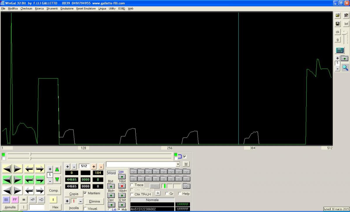

Sul file postato i controlli egr ci sono e si possono disabilitare ho fatto anche varie prove eliminando la valvola meccanicamente e funziona al 100% anche tappandola con lamierino se ce ne fosse bisogno, la soluzione di fidodidotuning e funzionante ma i controlli comunque ci sono.
Salve,
Grazie
Saluti
 i 4 panettoni in fila inizio mappa sono i controlli!li butti a 0 è fatto
