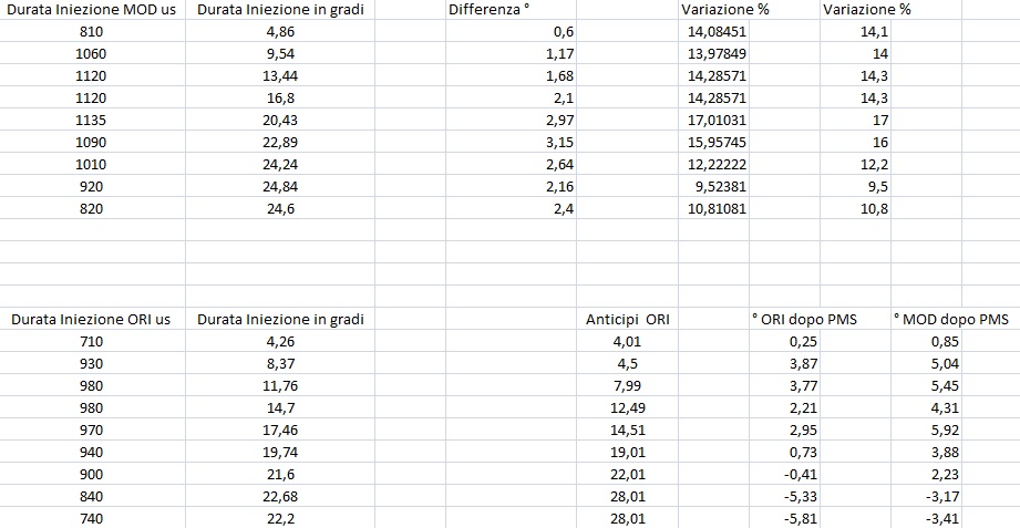

mi sono cimentato nel calcolare la lunghezza dell'iniezione in gradi per poter calcolare gli anticipi...
L'immagine allegata mostra la durata (da me calcolata) dell'iniezione in gradi per la mia curva di coppia attuale (jtdm 16v)....e quella che dovrebbe essere ori...
Ho aggiunto le differenze in gradi con la mia mappa Mod......
Sarebbe corretto aggiungere questi gradi di differenza alle mappe anticipi corrispondenti (e cosi via)?....sono sulla strada giusta ?
Naturalmente sono ben accetti tutti i consigli !!!!
Grazie in "anticipo" !! ;)
Dimenticavo la scala è da 1000 a 5000 RPM !!
post-17605-0-76094200-1425381437_thumb.j
Ciao, a mio parere sei ancora in un range in cui si può evitare di dare anticipo, se vuoi alzali un po' in modo d tenere solo 1 grado circa di differenza.
Non mi tornano molto i valori comunque (se è un 150 cv euro4 a 4000 giri da originale ha una durata di circa 19 gradi e l'iniezione finisce infatti al pms).  Dovresti mettere nel foglio anche i gradi di anticipo originali così da vedere da originale quanto finisce prima/dopo il pms.
Il motore è un jtd 150cv e3 ed infatti attualmente ho degli incrementi sugli anticipi abbastanza bassi (nell'ordine di 0.7 gradi max) ho perso un pò di rapidità ma ho guadagnato parecchio allungo (prende i giri più facilmente in alto) ed ho notato un miglioramento netto sui consumi....

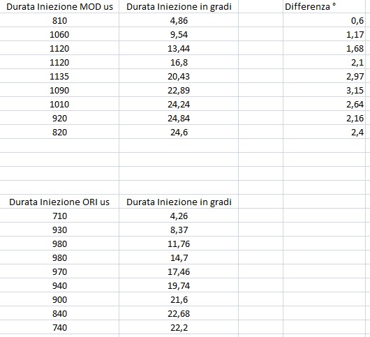

Ho continuato qualche calcolo cercando di capire quanti gradi dopo il PMS dura l'iniezione prima e dopo la Mappa ed ho raggiunto questi dati....
Ora come ottimizzare l'iniezione ?....quanti si devono dare gradi prima o dopo il PMS?????

In molti dicono non superare i 10° ma di tenersi entro i 7°......Qualcuno ha consigli in merito ??.....
