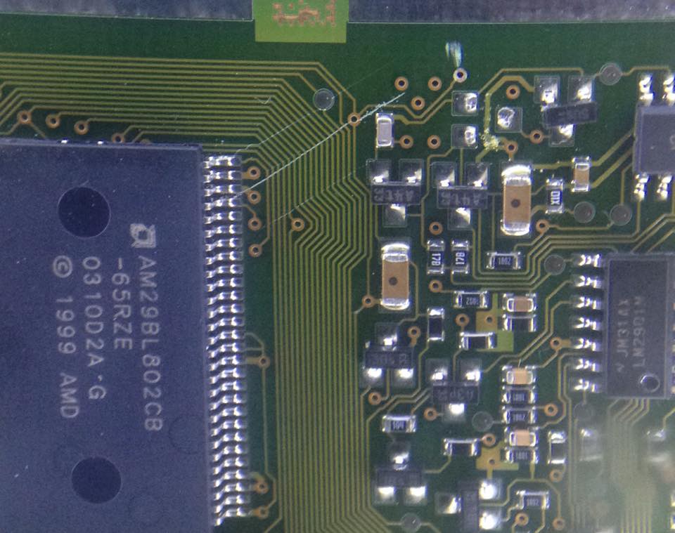

beppec Inviato 6 Febbraio 2015 Condividi Inviato 6 Febbraio 2015 nella foto del post 38 e nella 3 foto del post 28 nella parte dx della flasch noto una riga bianca se guello è un taglio cioè un interruzione di segnale o corrente è tutto li il problema. dovresti vedere nei due capi se cè continuita' se non cè è li il problema. Link al commento Condividi su altri siti Altre opzioni di condivisione...
bmw320cd Inviato 6 Febbraio 2015 Autore Condividi Inviato 6 Febbraio 2015 nella foto del post 38 e nella 3 foto del post 28 nella parte dx della flasch noto una riga bianca se guello è un taglio cioè un interruzione di segnale o corrente è tutto li il problema. dovresti vedere nei due capi se cè continuita' se non cè è li il problema. ecco la foto...effettivmanete è rigato,ma non capisco se possa influire piu di tanto... Link al commento Condividi su altri siti Altre opzioni di condivisione...
beppec Inviato 6 Febbraio 2015 Condividi Inviato 6 Febbraio 2015 ecco la foto...effettivmanete è rigato,ma non capisco se possa influire piu di tanto... influisce e come,io dico che è proprio quello è il tuo problema.fai una cosa hai il pin out di quella ecu?se cè l hai prova a fare una lettura o almeno vedi se ti fa idecu. se non cè l hai dovrei avercelo e te lo posto. ps posta il tipo di ecu o il num hw Link al commento Condividi su altri siti Altre opzioni di condivisione...
uno turbo Inviato 6 Febbraio 2015 Condividi Inviato 6 Febbraio 2015 ecco la foto...effettivmanete è rigato,ma non capisco se possa influire piu di tanto... scusa ma come fai a non vedere che hai scacciavitato un transistor sopra ai due transistor marchiati A41?ci sono anche i tre piedini segnati nello stagno,senza quel componente non potrai sapere se funziona o no Link al commento Condividi su altri siti Altre opzioni di condivisione...
uno turbo Inviato 6 Febbraio 2015 Condividi Inviato 6 Febbraio 2015 quella ecu è una edc16u1 perchè ha una flash 29bl802cb,le edc16u31 hanno una m58bw016db Link al commento Condividi su altri siti Altre opzioni di condivisione...
bmw320cd Inviato 6 Febbraio 2015 Autore Condividi Inviato 6 Febbraio 2015 influisce e come,io dico che è proprio quello è il tuo problema.fai una cosa hai il pin out di quella ecu?se cè l hai prova a fare una lettura o almeno vedi se ti fa idecu. se non cè l hai dovrei avercelo e te lo posto. ps posta il tipo di ecu o il num hw no no ho il pin out di questa ecu.... se magari puoi darmi una mano ti ringrazio... quindi ho danneggiato la ecu aprendola? scusa ma come fai a non vedere che hai scacciavitato un transistor sopra ai due transistor marchiati A41?ci sono anche i tre piedini segnati nello stagno,senza quel componente non potrai sapere se funziona o no ah quindi è saltato un transistor a41 che era saldato in quei 3 pin che ora sono vuoti? Link al commento Condividi su altri siti Altre opzioni di condivisione...
uno turbo Inviato 6 Febbraio 2015 Condividi Inviato 6 Febbraio 2015 non ho scritto che transistor è! ho scritto che sopra ai 2 trans marchiati A41 ti manca un transistor Link al commento Condividi su altri siti Altre opzioni di condivisione...
Wosserlock Inviato 6 Febbraio 2015 Condividi Inviato 6 Febbraio 2015 no no ho il pin out di questa ecu.... se magari puoi darmi una mano ti ringrazio... quindi ho danneggiato la ecu aprendola? ah quindi è saltato un transistor a41 che era saldato in quei 3 pin che ora sono vuoti? Ma scusami con che cosa hai aperto questa ecu con una ascia e un martello? Spero che non è della tua macchina. Anche io sono principiante e ne ho adesso aperto una diecina e non ho mai danneggiata una. Regola numero uno non toccare con nessun attrezzo la scheda elettronica seconda mai usare il connettore come leva. Dovresti aver visto almeno cadere il transistore mancante. Se lo trovi risaldi o procurati uno nuovo e dopo riprovi a leggere. Link al commento Condividi su altri siti Altre opzioni di condivisione...

beppec Inviato 7 Febbraio 2015 Condividi Inviato 7 Febbraio 2015 Ma scusami con che cosa hai aperto questa ecu con una ascia e un martello? Spero che non è della tua macchina. Anche io sono principiante e ne ho adesso aperto una diecina e non ho mai danneggiata una. Regola numero uno non toccare con nessun attrezzo la scheda elettronica seconda mai usare il connettore come leva. Dovresti aver visto almeno cadere il transistore mancante. Se lo trovi risaldi o procurati uno nuovo e dopo riprovi a leggere. anche senza il transistore la legge la ecu il problema è la riga,magari senza il transistore la car non parte oppure non adra qualche sensore ma si vede che le piste interrotte portano alla porta bdm.cmq bisogna vedere attendamente e di presenza comè messa magari si riesce a riparare. Link al commento Condividi su altri siti Altre opzioni di condivisione...
