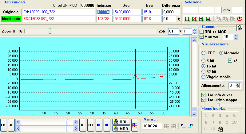

Salve a tutti,
volevo provare a limitare la 1° marcia a 4000giri, vi posto il file ORI e immagine del presunto launch da modificare su EDC16C39 882_722
Potete dirmi se è corretto modificare quel valore da 1518 a 0FA0 e se limita unicamente sulla 1° marcia a numero di giri ?
Grazie mille
