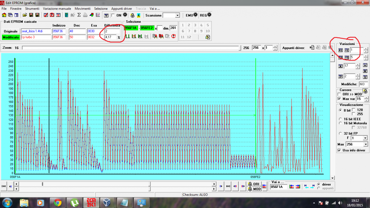

Salve a tutti, ho modificato la mia mappa... dato che sono alle primissime armi sicuramente ho fatto casini vari :-) perciò prima di caricarla vorrei qualche parere (per non far danni)
ho uno stile di guida fluido e non mi faccio prendere da spiriti corsaioli a motore freddo, mi piacerebbe avere molta più accelerazione ai bassi medi regimi. vi allego la mappa modificata in modo da potergli dare un occhiata ed nell'eventualità aiutarmi a modificarla se riconoscete che sia il caso, oppure ripartire da zero.
grazie a tutti per l'eventuale aiuto e/o consigli

per essere alle prime armi, direi che è poi così male. Diciamo che come mod la vedo molto spinta.
Partiamo da quello che non va... l'egr in questo modo non è chiusa bene, la pressione turbo è esagerata, non hai toccato i limitatori di pressione turbo (l'auto in questo modo potrebbe andarti in recovery).
Per il resto, hai dimenticato di toccare alcune mappe affini, hai tralasciato una mappa importante relativa ai tempi di iniezione (fuori driver), hai un pò esagerato con le duration, dovresti ridurre le mappe del limitatore di coppia e anche i tempi di iniezione e le mappe pedale e dare gli incrementi in modo un pò più dolce (non vedo logica negli incrementi). in più vedo delle modifiche fuori driver, sai di cosa si tratta?

Sono d'accordo con Vincenzo, non credo che la mappa sia opera tua per due motivi:
- di solito i principianti non riescono a fare al primo colpo un lavoro come il tuo (non ottimo ma comunque nemmeno da scartare, con le migliorie apportate diventa ok)
- dici di non saper lavorare fuori driver in 2d, eppure vedo delle mod nell'intervallo 04F33A-04F3C2... sai per caso di cosa si tratta?
Ad ogni modo, ritornando a noi, i consigli per sistemare ti sono stati dati, quindi prima di caricare ti consiglio di apportare gli aggiustamenti altrimenti rischi di far danni
Buon lavoro

come detto prima, non so come sia possibile quella mod fuori driver nell'intervallo da te citato, non so a cosa si riferisca questo intervallo  :ermm: .. a sto punto non so se convenga ripristinare questo intervallo su valori originali, se corro rischi di far danni... tu sai a cosa si riferisce quest'indirizzo? Lo ripeto per ultima volta, ho modificato solo i valori nei driver ECM aiutandomi con altre mappe scaricate da internet e cercando il filo logico fra i valori modificati dagli altri, dopo di che ho cominciato a scrivere i valori sulla mia mappa prendendo tutto quello che mi sembrava più giusto fra le varie mappe modificate, ovviamente prima di scrivere mi sono andato a cercare su internet a cosa corrispondevano nella mia centralina i driver riconosciuti da ecm es: (Fase iniezione) EGR.
Comunque il problema principale non è cercare di convincervi che ho fatto io la mappa.. ma cercare di capire.  :roll:

lascia stare il computer di bordo, il dato indicato non corrisponde alla realtà. Ad ogni modo il valore indicato è frutto dell'aumento di gasolio dato sulle mappe pedale ed è normale che indichi al minimo quella quantità.
io quell'intervallo fuori driver lo ripristinerei e in più, come ti ho già consigliato più volte, sistemerei la mappa, così il rischio di far danni è altissimo (specie la turbina).
che non fa fumo me lo sarei immaginato, conosco bene questo motore, ma gli incrementi dati sono abbastanza estremi in alcune mappe... in più se non agisci sul limitatore pressione turbo, in condizioni di particolare "sforzo" l'auto ti andrà in recovery.
Non ci devi convincere su chi ha fatto il lavoro, hai ragione, ma se è vero che sei riuscito a capire il "buono" da tanti lavori trovati online, allora ti faccio davvero i miei complimenti, è notevole quello che sei riuscito a fare :thumbsup:

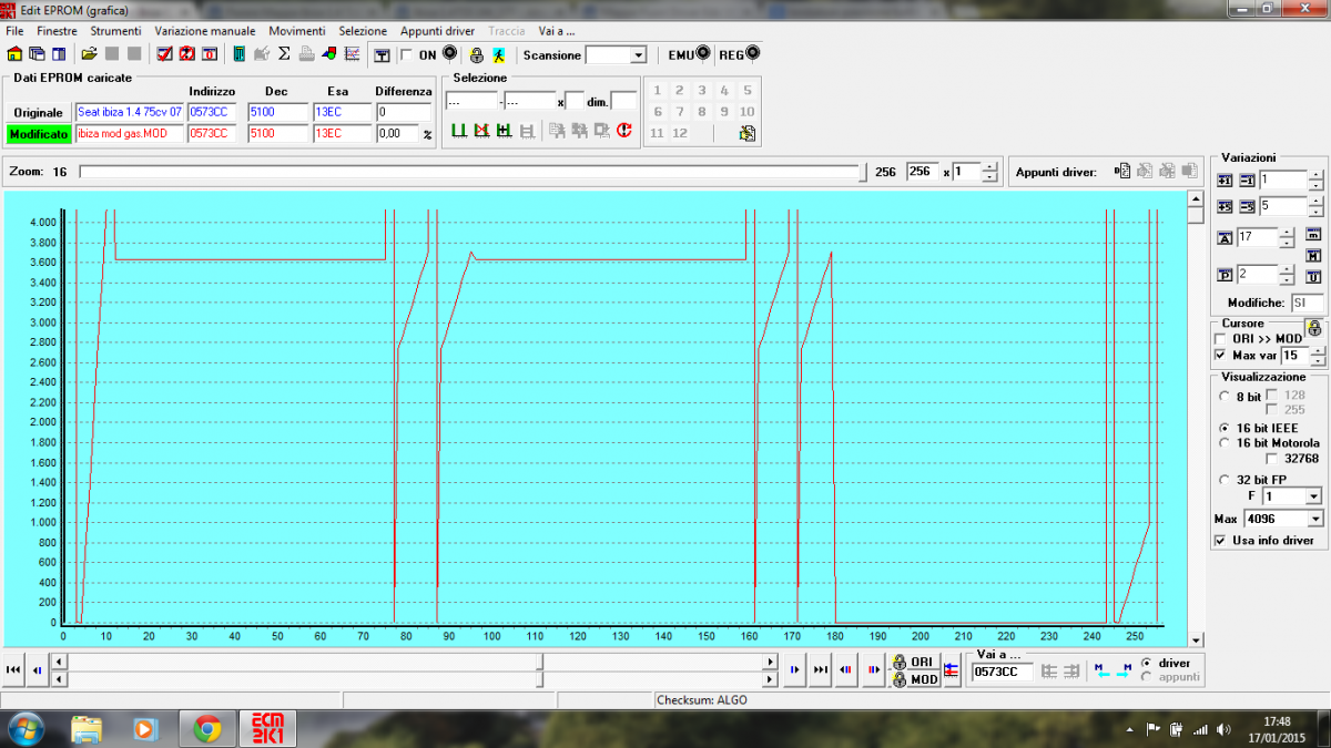

una domanda, il limitatore turbo devo alzarlo o abbassarlo? non mi è chiaro... io di primo istinto l'ho alzato, ma non ho la certezza di aver fatto la cosa giusta
Grazie vincenzo, :) ora lo spulcio per bene cercando di capire sopratutto

ok.. in effetti c'era un errore che avevo modificato dopo aver postato la mappa nella tabella iniezione parzializzato.. mea culpa... lo avevo alzato per vedere da dove partiva il picco in 2D mentre sperimentavo e poi a quanto pare non lo avevo riportato ai valori normali..  :roll:
Ovviamente il limitatore va aumentato in funzione degli aumenti che dai sulla pressione turbo (riducila perchè è esageramente alta, queste turbine sono molto delicate di suo)

ok vado all'indirizzo è gli do circa la stessa percentuale di aumento in base all'aumento della pressione turbo ind.: 573CC  sen non sbaglio

va già meglio, ma sei ancora troppo alto. Nell'ultimo file hai incrementato di 514 punti. Nella tabella del turbo da te modificata ( che io rifarei completamente perché A MIO PARERE è un po' errata ) il punto più alto se vai a vedere è un incremento di 132 punti. Per farti capire il mio " aumenta di 20 - 30 punti in più il limitatore rispetto al turbo ", significa che devi aumentare per l'appunto il limitatore di 160 punti e non di 500.
